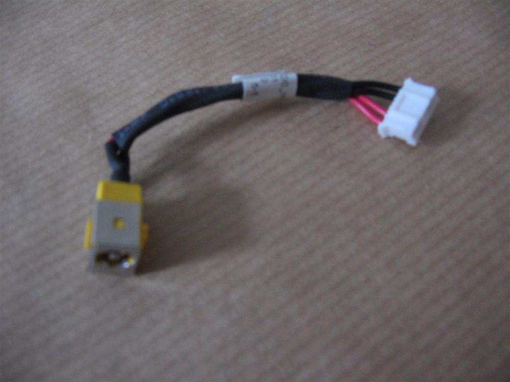

    Latopa już kilka razy rozkręcałem. Chyba sam zaryzykuję operację wymiany gniazda.
    Samo gniazdo wygląda tak:
    Acer Extensa 5220 - Przerywane ładowanie, problem z gniazdem lub układem zasilania?
    Lutowanie więc chyba nie będzie potrzebne. Jakieś rady, na co powinienem uważać?
    Pozdrawiam serdecznie.

    Jesteś pewien, że to takie gniazdo? Po modelu laptopa wygląda to na gniazdo nielutowane do płyty, jeśli zaś jest takie jak na foto to lutowanie jest niezbędne i wcale niełatwe.

    Wprawdzie Autor nie podał oznaczenia płyty, gniazdo do tego lapka jest lutowane na przewodach.
    Zdjęcie zapożyczone z sieci.

    Mój błąd. Faktycznie gniazdo wygląda jak to na zdjęciu które wkleił boro1234567. Czyli jak kupię z kablem to obędzie się bez lutowania.
