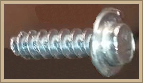

    Mam problem z dobraniem się do ekspresu Nespresso C290. Nie ma śrubek tylko jakieś dziwne bolce. Ktoś wie jak sobie z tym poradzić?

    piotrzik1
    Posty: 1
    To zwykly wkręt aluminiowy z dziwna główką. Da się wykręcić.

    Po wykręceniu wygląda to tak, a zatem jest kilka możliwości jego wykręcenia tylko pytanie czy masz czym odpowiednio uchwycić sam łebek lub dorobić kawałek rurki. Czy wydrążyć wiertłem cienkim dwa otwory i z kawałka czegoś zrobić szpikulec o dwóch ostrzach niczym wycięty śrubokręt itd.... o dzieła :)
    Zdjęcie śruby ocynkowanej z szeroką główką.
