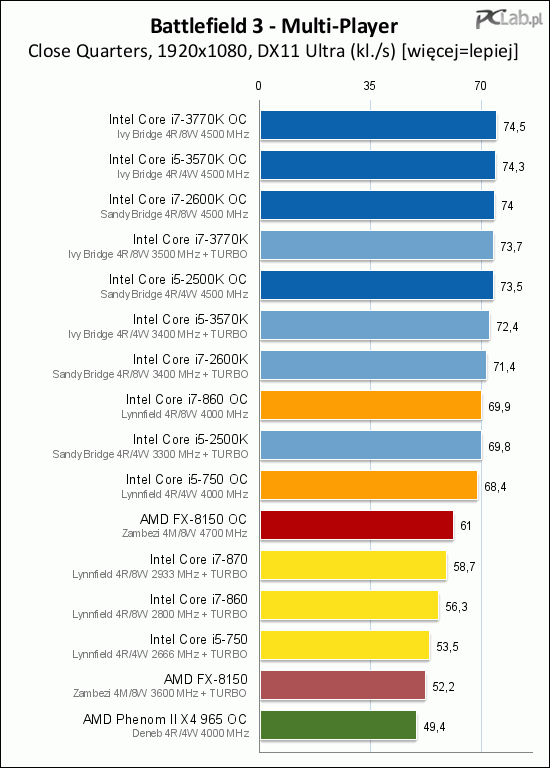

    Posty: 34
    A jaka jest roznica wydajnosci podkreconego 2500k a 3570k do tych samych parametrow? Nie patrzac na temperature.
  • #22 11435610
    wariato
    Posty: 35419
    Pomógł: 1213
    Ocena: 838
    Realnie 5-7%. W teście jak podkręcono oba procesory do 4.5GHz, 3570K dał w grach od 1 do 5 fps więcej (zależnie od gry), oba procesory testowano na tej samej grafice.
