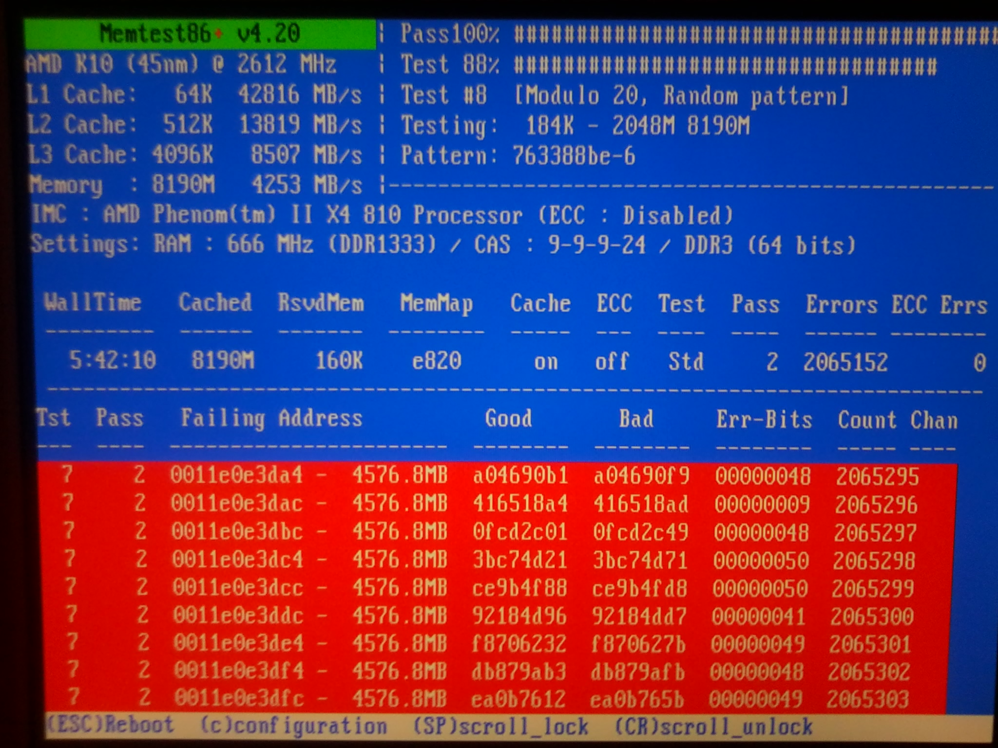

  • #5 11438683
    Beny00
    Posty: 8
    ASUS M5A78L-M LX3, Phenom II X4 810, 8GB RAM - Windows 7 (x64) BSODy Dobra teraz
  • #6 11438698
    Kasek21
    Posty: 45622
    Pomógł: 4974
    Ocena: 3535
    Teraz sprawdź Memtestem każdą kość oddzielnie na tym samym slocie - na 99% któraś jest uszkodzona.
  • #7 11442739
    Beny00
    Posty: 8
    Miałeś racje, jedna kość była uszkodzona.
    Wielkie dzięki za pomoc ;)
