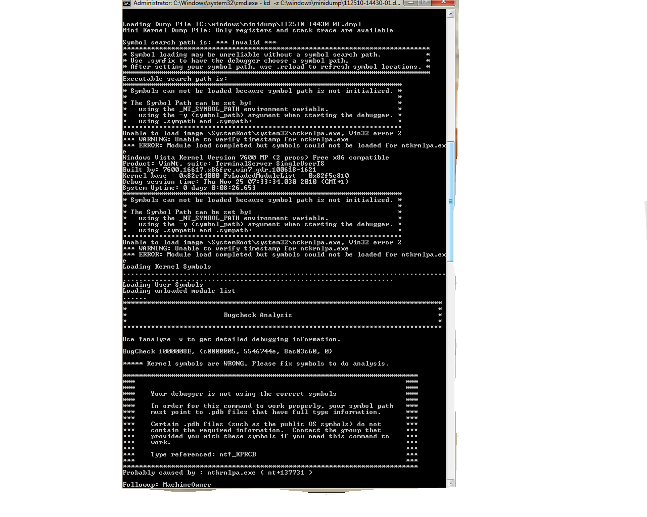

    Witam, mam problem z blue screenem :/ wyświetla mi się bardzo często pobrałem Debbuger'a i sprawdziłem 1 z plików aczkolwiek nie potrafię go odczytać, wkleje tutaj screen i prosiłbym o pomoc :D

    Racz podać konfigurację (pełną), bo wygląda, że to coś sprzętowego być może (dysk - sterownik jego kontrolera).
    Wskaż również okoliczności pojawiania się BSOD-a.

    Tak nie task - przepraszam moja literówka. Pierwsze co zrób to zmierz napięcia podawane przez zasilacz i w miarę możliwości podstaw inny. Tak brakuje po pierwsze zamieść grafikę zgodnie ze sposobem podanym na forum, a po drugie tak naprawdę nic ten screen nie wyjaśnia.

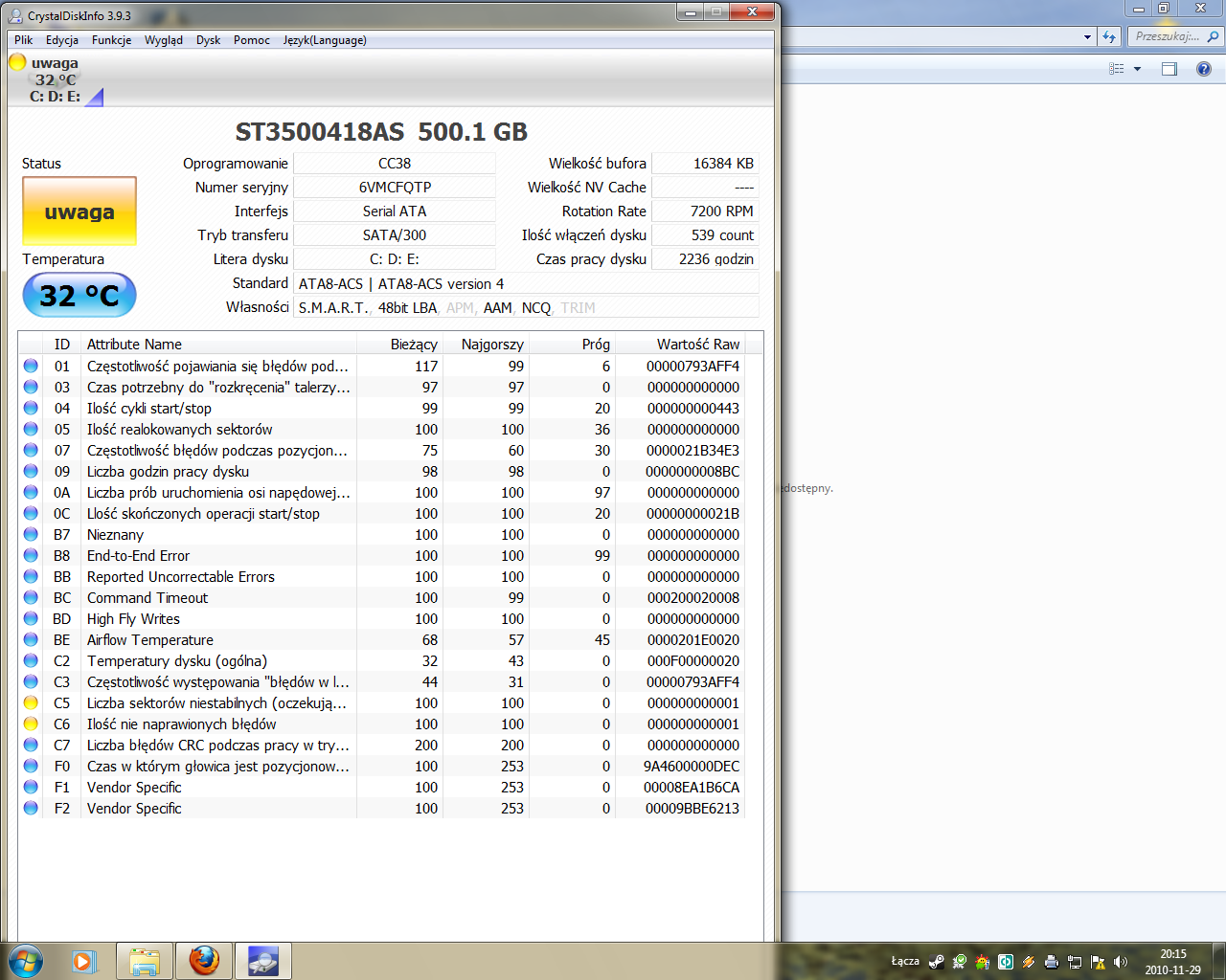

    Skan dysku:
