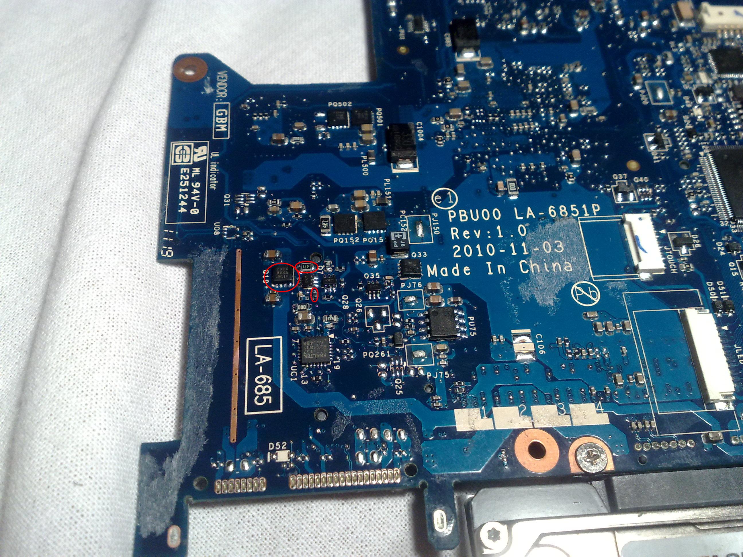

Netbook nie staruje systemu, po wstępnych oględzinach BIOS nie widzi HDD, po dokładniejszych dysku nie słychać. Podpięcie HDD przez przejściówkę USB do innego kompa spowodowało poprawną jego pracę. Po rozebraniu sprzętu okazało się brak napięcia 5V na złączu zasilania HDD. Jego wartość wynosiła około 2,7V. Kluczem załączającym HDD jest N-Mos SI7326 którego bramka jest polaryzowana przez opornik w rozmiarze 0402 około 47 kOhm. Po dalszych pomiarach uszkodzony okazał się w/w opornik nie polaryzując bramki klucza. Klucz wyłączający bramkę SI7326 to 2n7002k o oznaczeniu RK i obudowie SOT-363.
Zaznaczone: Klucz SI7326, 470 Ohm 0805 który wyglądał podejrzanie i został wymieniony oraz winowajca 0402 który zastąpiłem 39 kOhm.
Przydatnym okazał się link z pinoutem złącza SATA:
