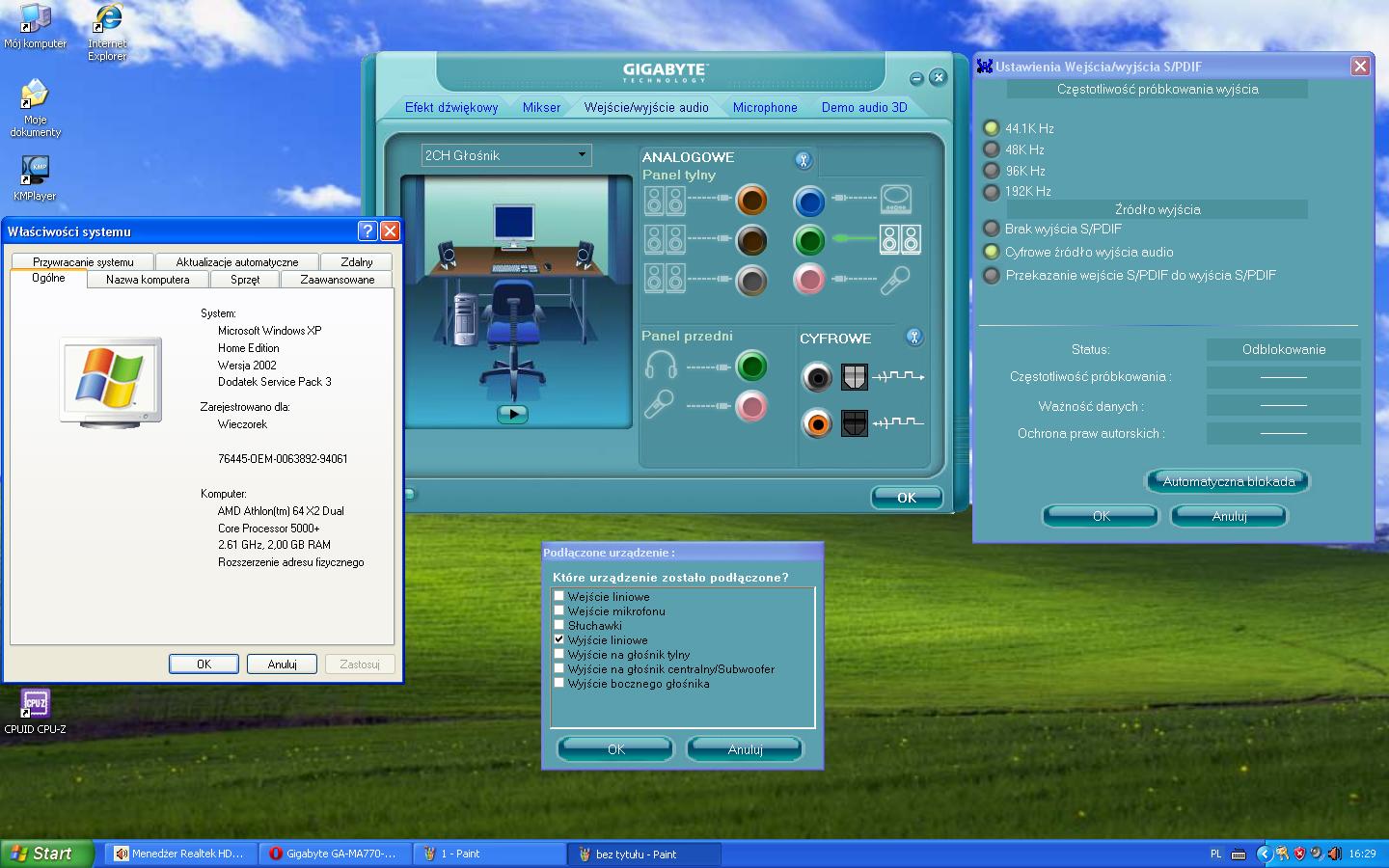

    Płyta główna to: Gigabyte GA-MA770-DS3
    Informacje o komputerze są w załączniku (jest to raport Everest Home Edition).
    Problem polega na tym że u kolegi w komputerze, nie ma wogóle dźwięku, mimo zainstalowanych sterowników, w menedzerze urządzeń nie ma żółtych wykrzykników, po za kontrolerem ethernet.
    Po podłączeniu głosników/słuchawek do tego zielonego złącza, pokazuje się okienko z informacją że gniazdo zostało podłączone, oraz okno Realtek'a, w którym można m.in. przetestować dźwięk, ale na próżno ponieważ z głośników mie słychać wogóle dźwięku, tak jak by były nie podłączone, ponowna instalacja systemu nie przyniosła żadnych rezultatów, poza tym że komputer szybciej działa. Zainstalowałem także Service Pack 3, ale i to nie pomogło
    Z tego co wiem przez dłuższy czas nie używali tego komputera i wcześniej mieli jakieś stare głośniki Creative'a, i wtedy dźwięk był, lecz później komputer się nie włączał, problemem okazał się Zasilacz, więc kupili nowy, i po tygodniu nowe głośniki, również Creative'a, i wtedy zauważli że dźwięk nie działa.
    Co może być problemem ?.

    Odłącz panel przedni audio od płyty głównej jeżeli jest podłączony i sprawdź.
    Daj screen z panelu Realtek'a po podłączeniu głośników.

    A przypadkiem nie jest przekierowanie na SPDIF?
    Kasek21:
    Odłączyłem ten przedni panel ale nic to nie dało.
    Tu masz screena:
    Gigabyte GA-MA770-DS3 - Brak dźwięku XP HE 32 (mimo zgodnych sterowników)
    11111olo:
    Nie zawuazyłem zeby było przekierowane na spdif, ale na screena dałem też opcje właśnie spdif.

    Wybierz brak wyjścia SPDIF.

    Masz przekierowanie na SPDIF stąd brak dźwięku.
    Co do aktualizacji biosu - Gigabyte też umożliwia zrobienie tego z automatu za pomocą programu @bios.
    Nie musisz nic pobierać. Program sam sprawdzi jakie są możliwości i jeśli jest nowszy bios to umożliwi jego wgranie.
