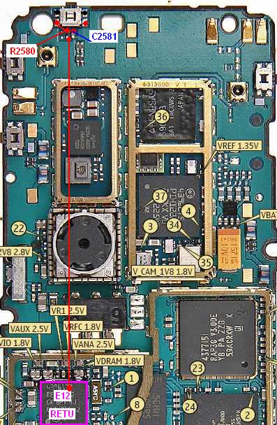

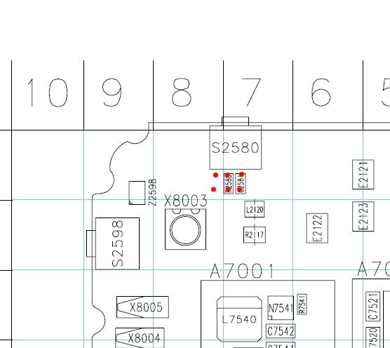

    mam nokię 6233,ma wyrwany włącznik i brak dwóch elementów R2850 i C2851.

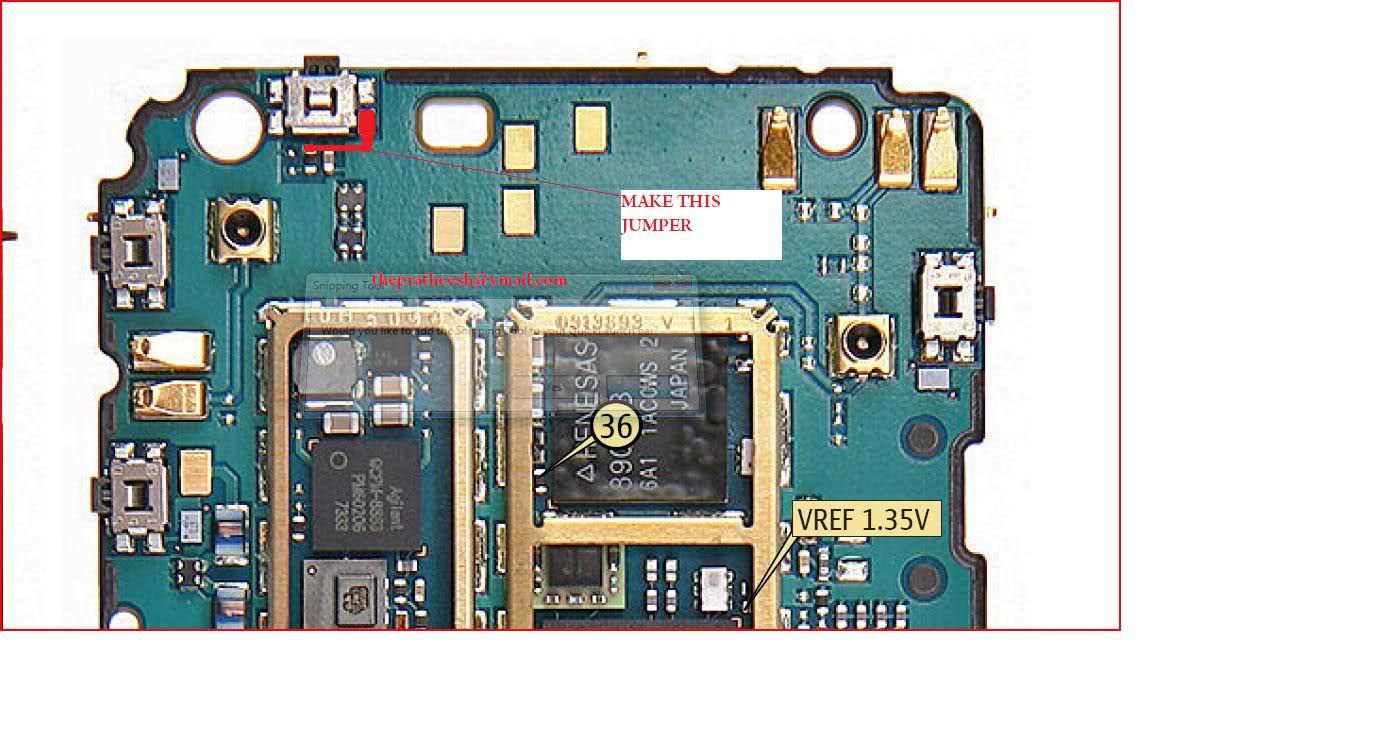

    W 1 poście zaznaczyłem na czerwono kropkami brak padów do elementów.
    Jak porobić przejścia, co z czym połączyć aby tel się włączał??

    Przecież post wyżej masz wyraźnie rozrysowane przejścia, prościej się nie da.

    A ten dolny pad od rezystora da się gdzie indziej poprowadzić??
    Bo pad układ się nie wepnę..
