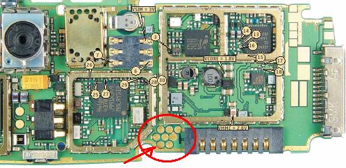

    Zauwazyłem brak styku zaznaczyłem go na rysunku zamieszczonym w załaczniku, sa to styki do komunikacji z komputerem. Jak to mozna naprawic ?

    Nie wiem czy sie dobrze wyraziłem i czy to co napisałem jest zrozumiałe.
    To co zaznzczone jest na rysunku skorodowało i odpadło, szukam na schemacie ale nie potrafie trego znalesc czy moze mi ktos pomóc? Czy to moze byc powodem ze tel nie komunikuje sie z kompem ?

    jak to nikt nie wie..ten pad akurat jest galwanicznie połączony z + zasilania(dosłownie z +acu).Dla ścisłości chodzi o pad dolny i lewa str.
    Co do ścieżek...heh jak by tak było prosto to ilość naprawialnych fonów zwiekszyła bysię co nie co..ale tak niestety nie jest.Jak poprowadzisz obejście ścieżki która idzie akurat do jednego z środkowych pinów UEMa a ten jeszcze na dodatek jest klejony?

    Po pierwsze to ja na tym zdjęciu widzę w pełni sprawny pad który nie ma żadnej ścieżki do okoła tylko leci przelotką na inną warstwę.
    Sprawdź miernikiem czy masz przejście i nie zadawaj więcej takich pytań...

    Ale to nie jest real foto, to zdjecie z instrukcji serwisowej. Wykozystałem je po to by po kazac czego w moim telefonie brakuje. I nie wiem do czego to było podłaczone.

    przecież napisałem...ten pad który wskazałeś jest połączony z + zasilania.

    jak dla mnie to mozna go naprawic bez problemu ten styk troche umiejetnosci i opanowania w rekach i drutu z cewki glosnika
