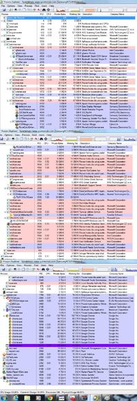

    Witam! Wiem że podobnych tematów są setki lecz nie znalazłem odpowiedzi. Mianowicie rozruch komputera trwa około 5 min , a następnie po uruchomieniu nie działa od płynnie np. przywiesza strony internetowe, muzyke, nawet kursor staje na pare sekund. Komp przeczyszczony CCleaner'em, TuneUp 2011, przeskanowany antywirem avast i AVG. Nie wiem jakim programem skanować logi ani nic z tych rzeczy więc byłbym wdzięczny gdyby opisano mi jak to zrobić. Z góry dzięki za pomoc!

  • #8 11443176
    Kolobos
    Spec od komputerów
    Posty: 85158
    Pomógł: 17162
    Ocena: 10429
    Odinstaluj oba kanaly IDE w menadzerze urzadzen i uruchom ponownie system.
    Daj tez screen z Process Explorer.

    Process Explorer: Samsung RC520 - długi rozruch i powolna praca systemu
