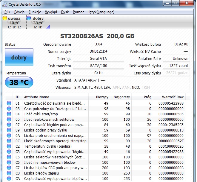

    mam dziwny problem, ponieważ komputer mi się sam wyłącza gdy go nie używam. Wystarczy ok. godziny chodzenia gdy nie ma mnie w pokoju i po powrocie komputer jest wyłączony. Jest może jakiś program który by zapisał log dlaczego tak się dzieje? Dodam, że jak pracuję na pc to działa bezproblemowo. Ostatnio podpiąłem dysk seagate 200GB . Gdy wchodzę na partycję tego dysku to zaczyna głośno pracować.
    Procesor Intel Pentium G 630
    Płyta główna Asus P8B75-M L
    Grafika GeForce 9600GT
    Zasilacz Fortron 400W

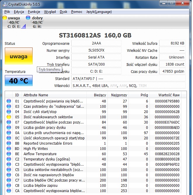

    Daj screen z CrystalDiskInfo.

    OK. Więc tak przed chwilą zawiesił się podczas próby wejścia na tę stronę musiałem użyć twardego restartu. Jak włączę to się włącza, nie że się budzi się z hibernacji. Nie wygląda to na zaprogramowaną akcję, bo windows zauważa, że system został niepoprawnie zamknięty. Wysoka wydajność ustawiona
    FORTRON FSP400-60THA (1PF)
    SCR z CDI
    ASUS P8B75-M L - Samoczynne wyłączanie po godzinie bezczynności ASUS P8B75-M L - Samoczynne wyłączanie po godzinie bezczynności
    Co dziwne program wykrył problem z dyskiem który chodzi bezproblemowo, a w dysku na którego partycję kliknę i zanim się włączy słychać dźwięk startującego helikoptera nie wykrył problemu

    Dysk 160GB relokuje sektory. Więc musisz częściej zaglądać w Smart, jak parametr 05 będzie się powiększał to dysk się "wykańcza".
