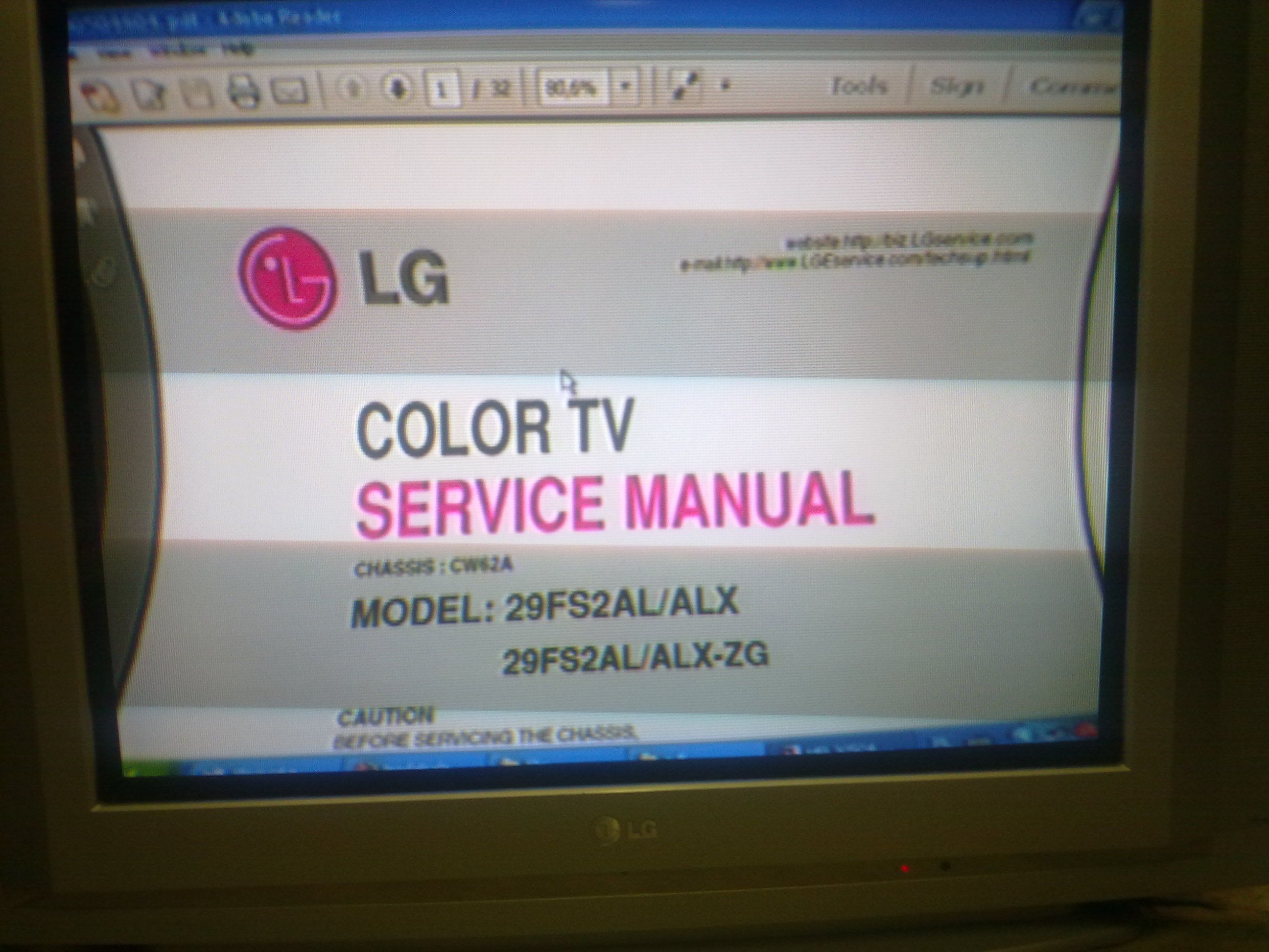

    Możesz jakiś obrazek ekranu dać, najlepiej z kratą lub jakąś ramką, czy czymś takim?
    Możesz ponadto opisać jak powstała ta usterka?
    Tak po prostu - cyk i stało się?

  • #29 11584248
    Krzysiek_1
    Posty: 389
    Pomógł: 38
    Ocena: 82
    Poprzedniego dnia jak wyłączany był TV, to obraz był dobry,
    a jak został włączony następnego dnia, to już był z klepsydrą.
    Tak jak obiecałem, wstawiam zdjęcie.
