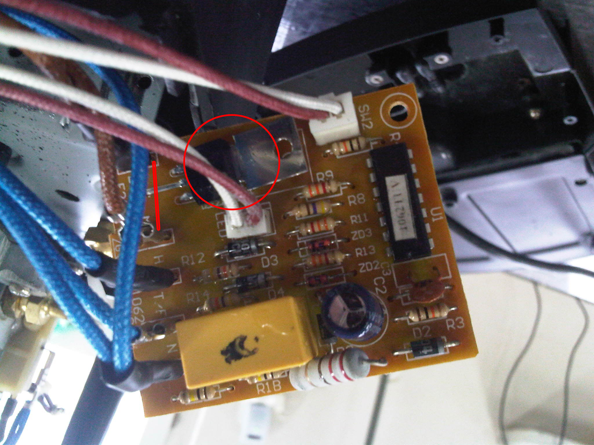

    posiadam ekspress aeg ea120, który jakiś rok temu przestał pompować wodę. Pompka pracowała ale nie leciała kawa. Wiedziałem, że trzeba go odkamienić ale wrzuciłem do szafy i o nim zapomniałem. Teraz po ponad roku próbowałem go uruchomić i pompka po włączeniu nie buczy. Wykręciłem ją żeby wymienić ale przed wyrzuceniem sprawdziłem czy działa na krótko i ku mojemu zdziwieniu pracuje normalnie. Po wsadzeniu do ekspresu nie działa wcale. Napięcia na pompce nie ma. Ma ktoś pomysł co to może być?

    No to mały update. Prześledziłem miernikiem gdzie mi ginie napięcie i wyszło, że na płytce. Jest tam taki tranzystorek (dołączam zdjęcie). Jak zwieram na krótko to pompka działa (zaznaczyłem na zdjęciu, które kabelki) . Powiedzcie mi czy dobrze kombinuję bo elektronik ze mnie średni :) Jak go wymienię będzie działać? I co to wogóle jest? Czy pompka nie powinna się załączać dopiero po osiągnięciu odpowiedniej temperatury?
    Pomóżcie...

    wymiana tranzystora nie pomogła. Wyczytałem na jakimś ruskim forum, że to wina chipu sterującego którego się nie da samego kupić. Cała płytka kosztuje 120 zł więc olewam ten super ekspres.
