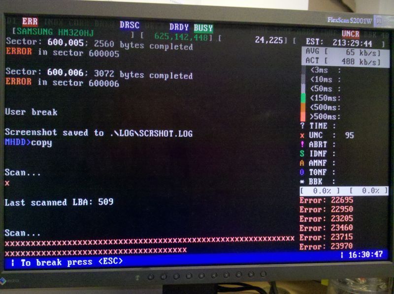

    Próbuję wykonać kopię posektorową wg Link ale przy wyborze partycji pisze że nie ma żadnej.
    nie przydzielony dysk błęd CRC. Odzyskanie danych.

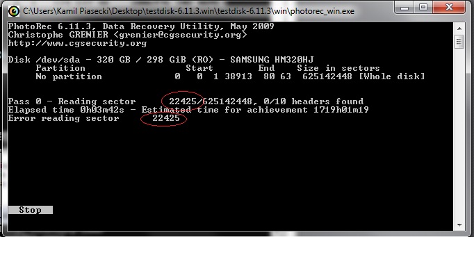

    Photorec wykrył partycje ale jak zaczął czytać to same uszkodzone sektory i nie wspomnę o czasie w jakim chce to skończyć.

    mhdd w trakcie skanowania informuje tylko o kolejnych bad sektorach nie przydzielony dysk błęd CRC. Odzyskanie danych.

    Nie katuj tego dysku ! Kopię posektorową zrobiłeś ? Każde uruchomienie tego dysku zmiejsza szansę odzyskania danych. Robisz wszystko żeby dane utracić bezpowrotnie.
  • #9 11458824
    kalos
    Posty: 150
    Pomógł: 5
    Ocena: 26
    Juz się pogodziłem z utrata danych na dysku.
    Wykonanie kopi posektorowej dawało tylko same errory.
    Nic nie można było odczytać.
    Teraz przyszło mi do głowy czy jeśli mhdd uruchamiany z napędu DVD czy jest możliwość poprawnego wykonania kopii posektorowej?
