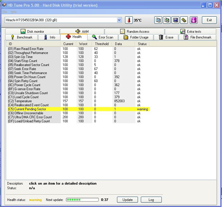

    Na początek podać SMART tego dysku np.: Program HD Tune lub DiskCrystalInfo.
  • #4 10246395
    Kasek21
    Posty: 45675
    Pomógł: 4981
    Ocena: 3549
    Tak.
    Teraz zależy co chcesz uzyskać czy dane z tego dysku są ważne? Jeżeli nie to zastosować się do:
    https://www.elektroda.pl/rtvforum/topic1550200.html
    Jeżeli tak to zacząć od sprawdzenia czy będzie dostęp do danych np pod jakąś wersją LiveCD np.: Ubuntu.
    Jeżeli nie to próba wykonania kopi posektorowej dysku:
    https://www.elektroda.pl/rtvforum/topic1330869.html

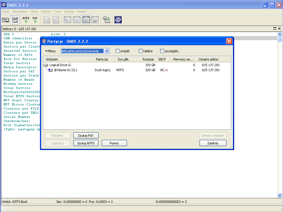

    Generalnie dane moge odczytac przez program DMDE.
    Mam tam troche waznych danych nie chciał bym ich stracic

    Podaj SMART nie ma MFT ani MFT mirror.
    Przed skanowaniem podaj SMART jeśli dysk pada to pozostaje kopia posektorowa ale jeśli jest ok to skan ntfs w DMDE.

    Wyczytuje ze to jest to co podałem wyżej ta zakładka HEALTH

    Jeśli dysk nie pokazuje żadnych innych problemów spróbuj wykonać SCAN NTFS ale ostrożnie. Lepiej to robić na kopi po wykonani kopi posektorwej.

    Na pierwszy rzut oka wydaje się, że MBR dysku jest nieprawidłowy. W obszarze, gdzie powinna być tablica partycji są jakieś inne wpisy. Jak dysk jest/był podzielony? Czy był na nim system? Spróbuj podejrzeć logikę dysku programem testdisk_win.exe. Możesz tez spróbować Find & Mount.
