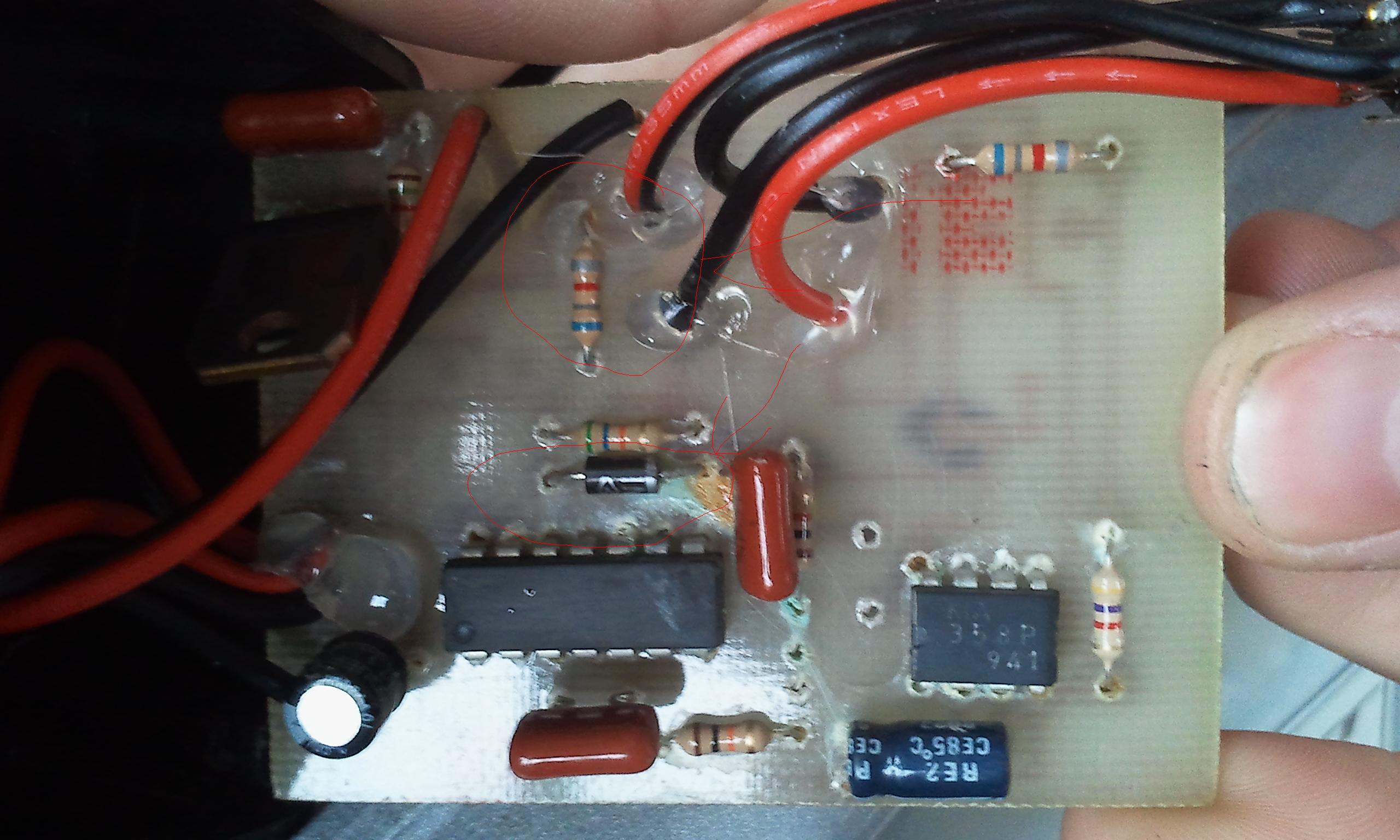

    Piszę w sprawie "odgadnięcia" co to jest przesyłam zdjęcia na którym są zaznaczone 2 rzeczy:
    - pierwsza to to że nie jestem w stanie rozpoznać tego "czegoś czarnego" bym prosił o jakieś wskazówki co to może być.
    - druga sprawa to to że nie wiem czy dobrze odczytałem opór jaki stawia oto ten opornik z wyliczeń wyszło mi 6.8KΩ 10% Tolerancji i nie jestem w 100% pewny czy dobrze.
    Identyfikacja elementu na PCB i weryfikacja oporu 6.8KΩ 10%

    Nie mam pewności czy nie żartujesz, bo na tej płytce masz drugi identyczny rezystor, to zastanawiam się dlaczego akurat pytasz o ten. Dobrze go oczytałeś, a nie obliczyłeś. To czarne to dioda.
    Dziwny u Ciebie chaos - zaczynasz z małej litery, a tolerancja piszesz z wielkiej, o przecinkach nie wspomnę.

    Outhorn
    Posty: 6
    Tak wiem że są 2 takie same tylko po co miałem 2 zaznaczać aż tak głupi nie jestem resztę rezystorów odczytałem bez problemu.
    Dioda wielkie dzięki i kolejne pytanko czy ona ma wielkie znaczenie w całym układzie?
    I już przy tym temacie od razu zapytam co to jest ten "mostek" na 14 wyjść pod tą diodą. Wiem że nazywam to dziwnie ale jestem jeszcze zielony w elektronice i pewnie pozostanę taki długo ale jakoś muszę zacząć :)

    Prawie każdy element ma wielkie znaczenie, bo bez niego układ nie działa.
    Nie zadawaj takich pytań, bo jak na razie wszystkie Twoje posty wylądowały w koszu.
    Dodano.
    Byłem w trakcie pisania jak dodałeś zapytanie o "mostek".
    To jest układ scalony, który ma starte oznaczenia.

    Tak wiem że wszystko ma duże znaczenie tylko nie jestem wstanie odczytać nic o tej diodzie bo została zlutowana nie przeze mnie tylko ktoś inny przylutował informacjami/napisami w stronę laminatu.

    Jaki jest problem odlutować i odczytać?? Ale pewnie jest to dioda z serii 1N400X...

    Ja proponuję ją najpierw zmierzyć miernikiem, bo coś mi się wydaje, że może być sprawna, po co kupować nową

    mam miernik na którym są V,A i Ω różne wartości tylko jak ja mam to zrobić? Jakieś wskazówki?

    Możesz sprawdzić testem diodowym, lub:

    Na zakresie "diodowym" miernik pokaże ok 600mV spadku jeżeli przyłożysz plusem miernika od tej strony gdzie nie ma białego paska a minus do wyprowadzenia gdzie obok jest biały pasek na diodzie, w przeciwna stronę ma być tak jak na nieprzyłożonych do niczego końcach miernika czyli 1, wynik około 001 w jedną i drugą stronę świadczy o jej uszkodzeniu.
