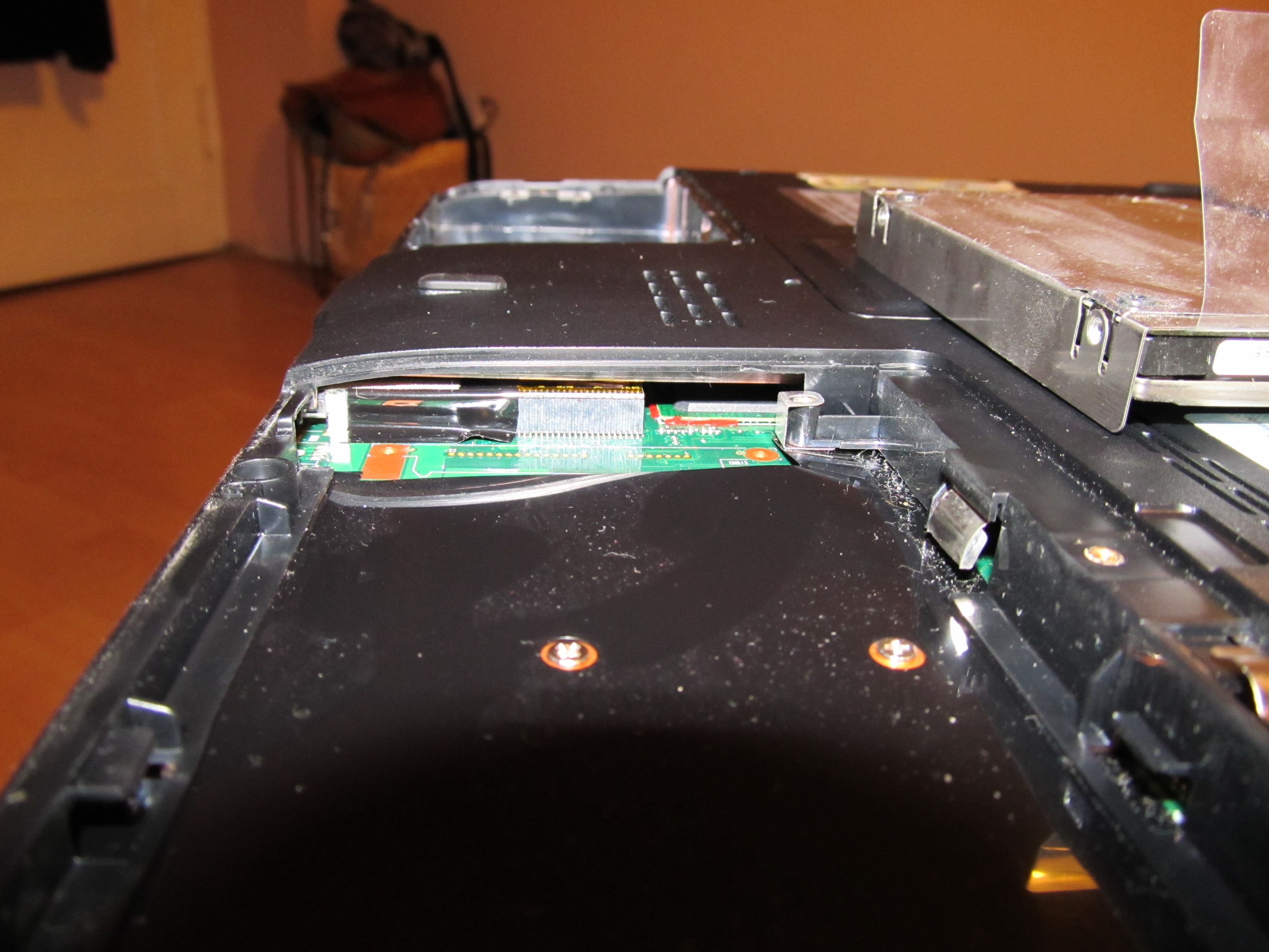

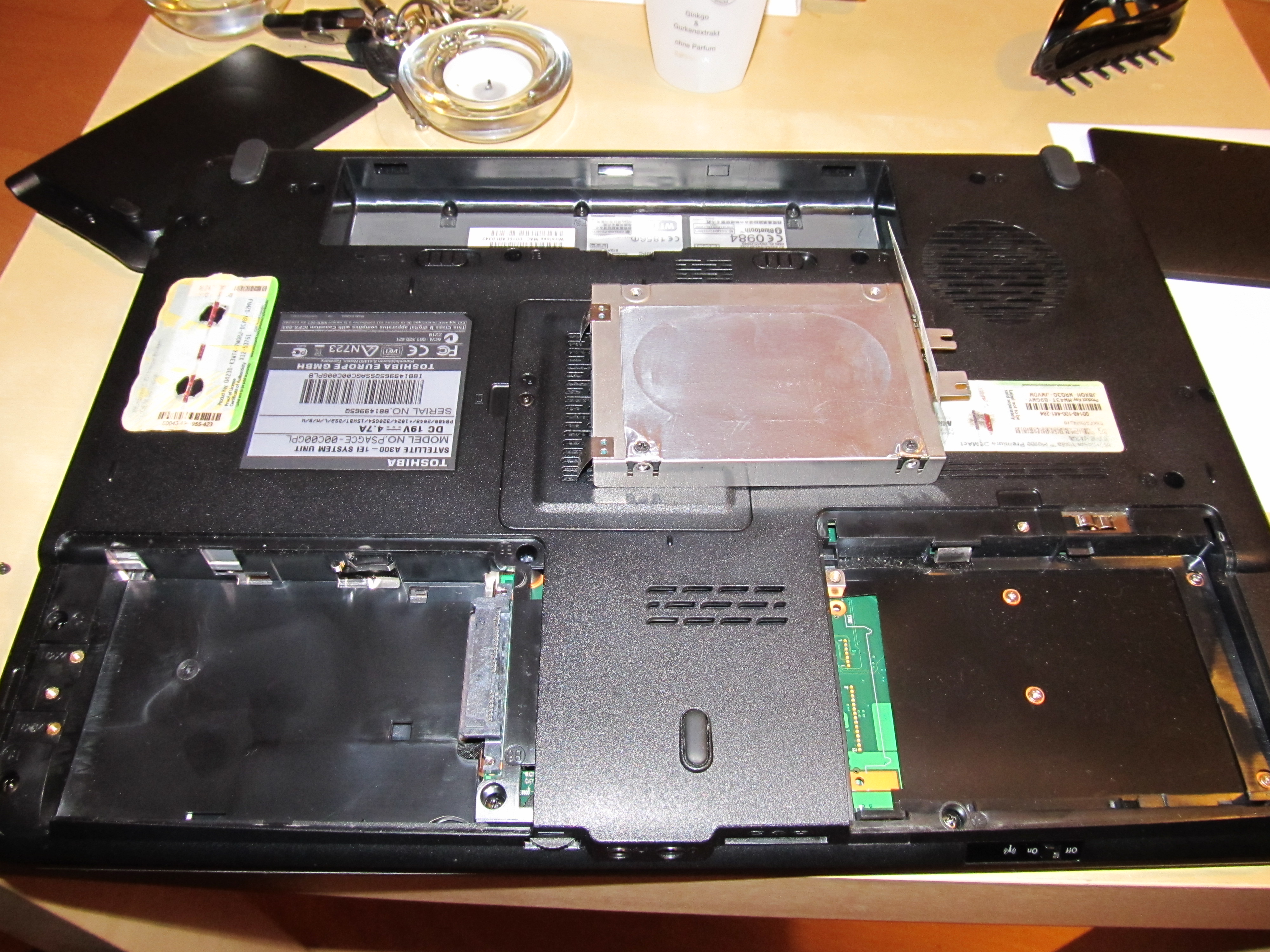

    Z zazdrością patrzyłem na to jak laptop mojego kumpla wyposażony w dwa dyski (SSD + HDD) śmiga jak rakieta wymyśliłem sobie szalony pomysł aby podłączyć drugi dysk SSD do mojego lapka Toshiby A300-1EI Link Banalny sposób to wyjęcie standardowego dysku i zastąpienie go dyskiem SSD, następnie podłączanie dysku HDD przejściówką przez USB bądź zakup nowego dysku zewnętrznego. Ale ja bym chciał mieć oba dyski wpakowane w obudowę. I tu pojawiają się moje pomysły.
    Pomysł nr 1.
    laptop posiada drugą kieszeń na dysk twardy jednak brakuje w niej gniazda (przedstawiają to załączone fotografie). Czy istnieje możliwość podłączenia dysku w takim wypadku poprzez dolutowanie gniazda? Czy po prostu komputer był robiony w dwóch wersjach - z dwoma dyskami lub jednym dyskiem - na tej samej obudowie. Pojawia się pytanie: czy ta sama płyta główna w jednym modelu z dolutowanym 1 gniazdem w innym zaś z dwoma gniazdami czy zupełnie dwie odmienne płyty główne? Na zagranicznych forach wyczytałem że nie da rady no ale może na elektrodzie są geniusze - na co liczę :D.
    Pomysł nr 2 - szatański ale bardziej realny.
    Dodatkowa pusta kieszeń znajduje się pod wejściem USB+sSATA. Czy jest jakiś kabel/konwerter który dałoby się umieścić w wolnej kieszeni, wypuścić kabel przez obudowę do wejścia eSATA (widzę to tak na ręczną robótkę w postaci wydrążenia/wywiercenia dziurki do prowadzenia kabla na zewnątrz przez nieużywany przeze mnie port ExpressCard). Kabel musiałby by nie być zbyt długi żeby nie wystawał za bardzo chyba że istnieje możliwość jego skrócenia.
    Czy jestem kompletnym marzycielem? ;]
    Zdjęcia poniżej przedstawiają obie kieszenie.

    Z reguły jest tak, że poza wlutem samego gniazda będzie trzeba wziąć schemat w rękę i uzupełnić brakujące elementy jak układ zasilania oraz połączenia sygnałowe z mostkiem południowym, możliwe, że jest to do wykonania tylko pytanie czy się opłaca.
    W kieszeń powinieneś dać rade zmieścić dysk plus przejściówka USB-Sata, oczywiście będzie to partyzantka i pozbędziesz się jednego gniazda USB, druga czynność także będzie kosztować, wyprowadzenie kabla na zewnątrz do gniazda też jest możliwe i najtańsze.

    Mozna zamontowac zamiast napedu optycznego (ODD) kieszen ze zlaczem SATA.
    Koszt to ok 70zl. Trzeba tylko sprawdzic jakie zlacze sie posiada.
    SSD montujemy w miejscu HDD a HDD do kieszeni w miejsce ODD.

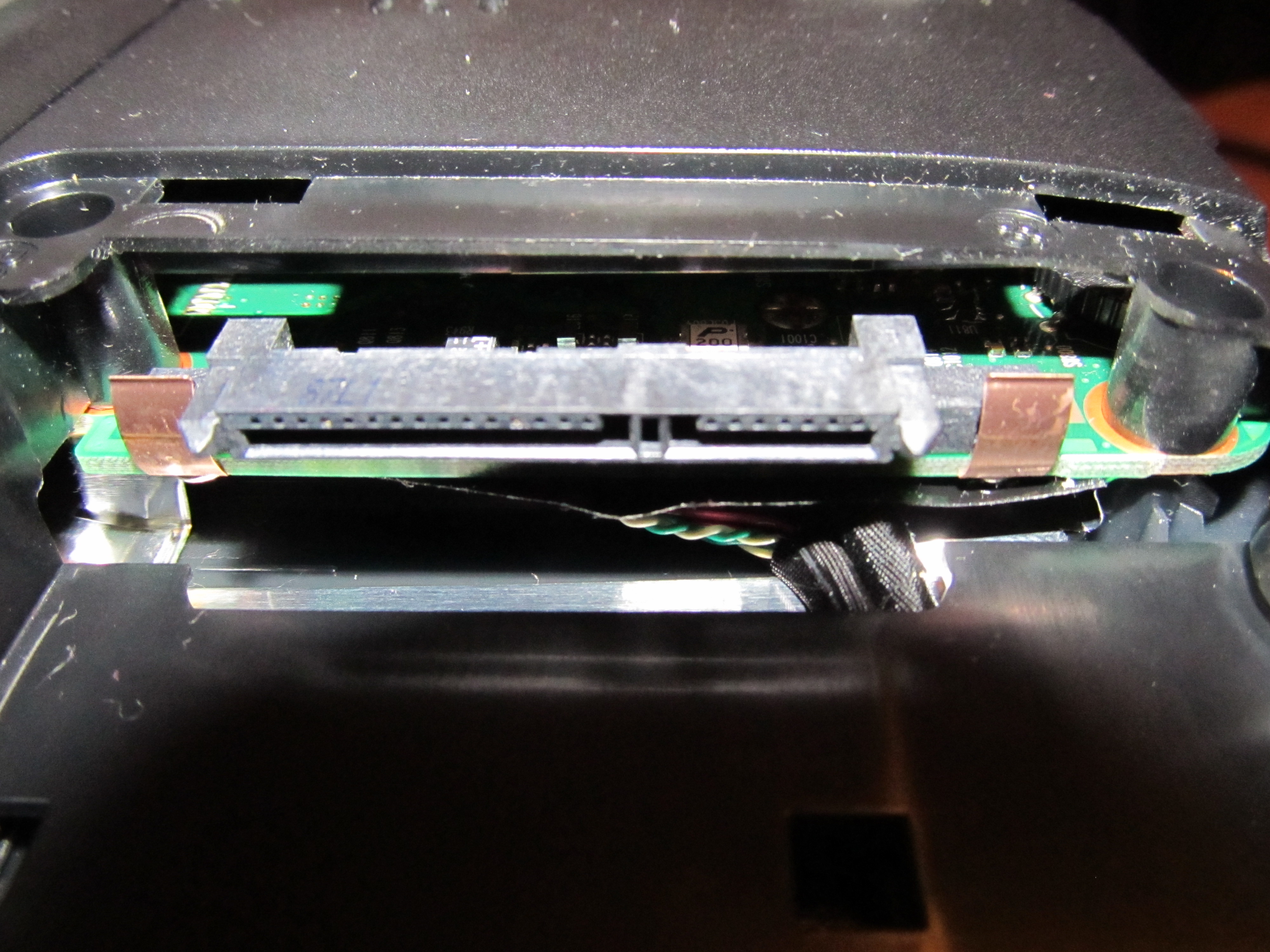

    Wiem tylko że trzeba dolutować na C335 kondziora I476J 24PL1. Zapewne brakuje jeszcze ze 3 elementów tak jak to było w a200 (C955, C956, C957 i C958 wszystkie 3,9nF/50V). No i modyfikacje biosu. Może znajdzie się ktoś kto wie jakich elementów brakuje ;)

    2.Wsadzić dysk do tej pustej kieszeni laptopa z jakąś przejściówką na usb i nie bawiąc się w dziurawienie obudowy to sam kabel usb przylutować do płyty głównej przy gnieździe usb, dodatkowo by docelowo zablokować ten port hmm... wyciągnięcie pinów z gniazda usb.
    3.schemat w rękę i dolutowanie gniazda hdd + wymagane elementy + modyfikacja biosu.

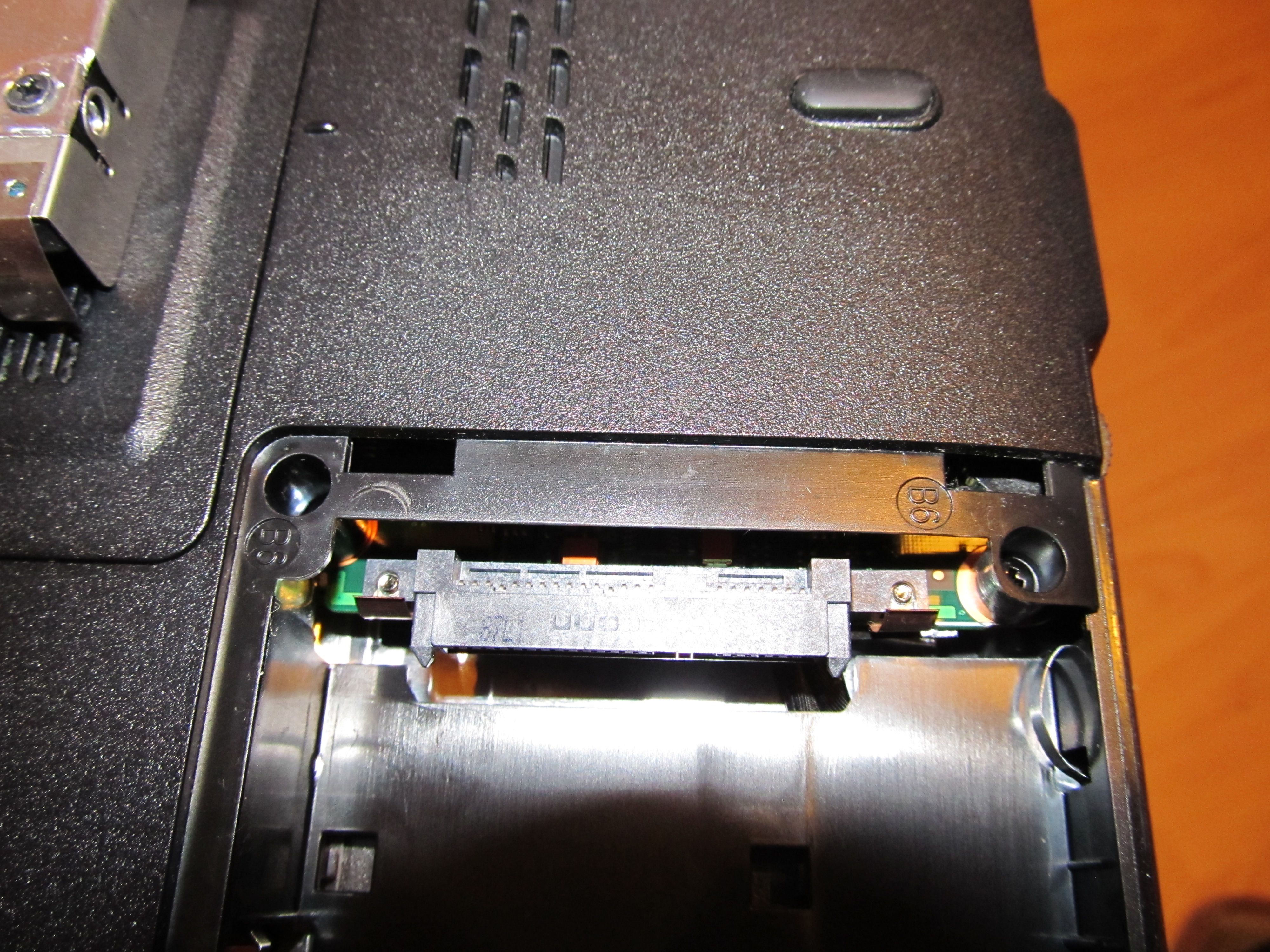

    Jedyny problem będzie z dobraniem złącza sata co do wysokości. Ta komora jest "wycyrklowana" co do dziesiątych części milimetra. Ja swój SSD musiałem wyjąć z obudowy bo był 0.5 mm za wysoki.

    Osobiście Ci powiem żadne z tych złącz nie będzie pasować. Weź to najwyższe a potem będzie trzeba cienkim wodnym papierem ściernym powoli "zjeżdźać" z wysokości.

    Dawno temu dołożyłem drugie złącze sata, trzeba było jeszcze wlutować 4 kondensatory 10uF z tego co pamiętam i ssd śmiga aż miło.
  • #25 15102648
    atlantis2
    Posty: 309
    Pomógł: 23
    Ocena: 37
    diquan napisał:
    f1emodel napisał:
    Witam, udało się komuś zakończyć temat z A300?
    Mała korekta - nie 10uF, a 10nF
    Idealnie pasuje złącze SATA pozyskane z płyty głównej ASUS F5RL.

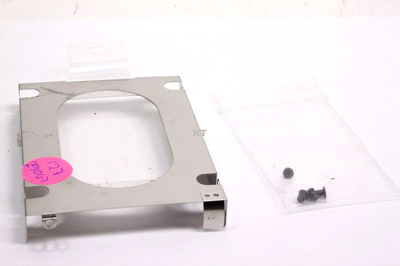

    Do całości pasuje ramka HDD od toshiby A200/A205, ale wymaga przeróbki polegającej na odcięciu po 3mm blachy ze spodniej krawędzi (prawa i lewa strona).
    UWAGA: Wygląda na to, że w A200 były montowane różne wersje ramek - do przeróbki jest potrzebna taka jak na zdjęciu:
