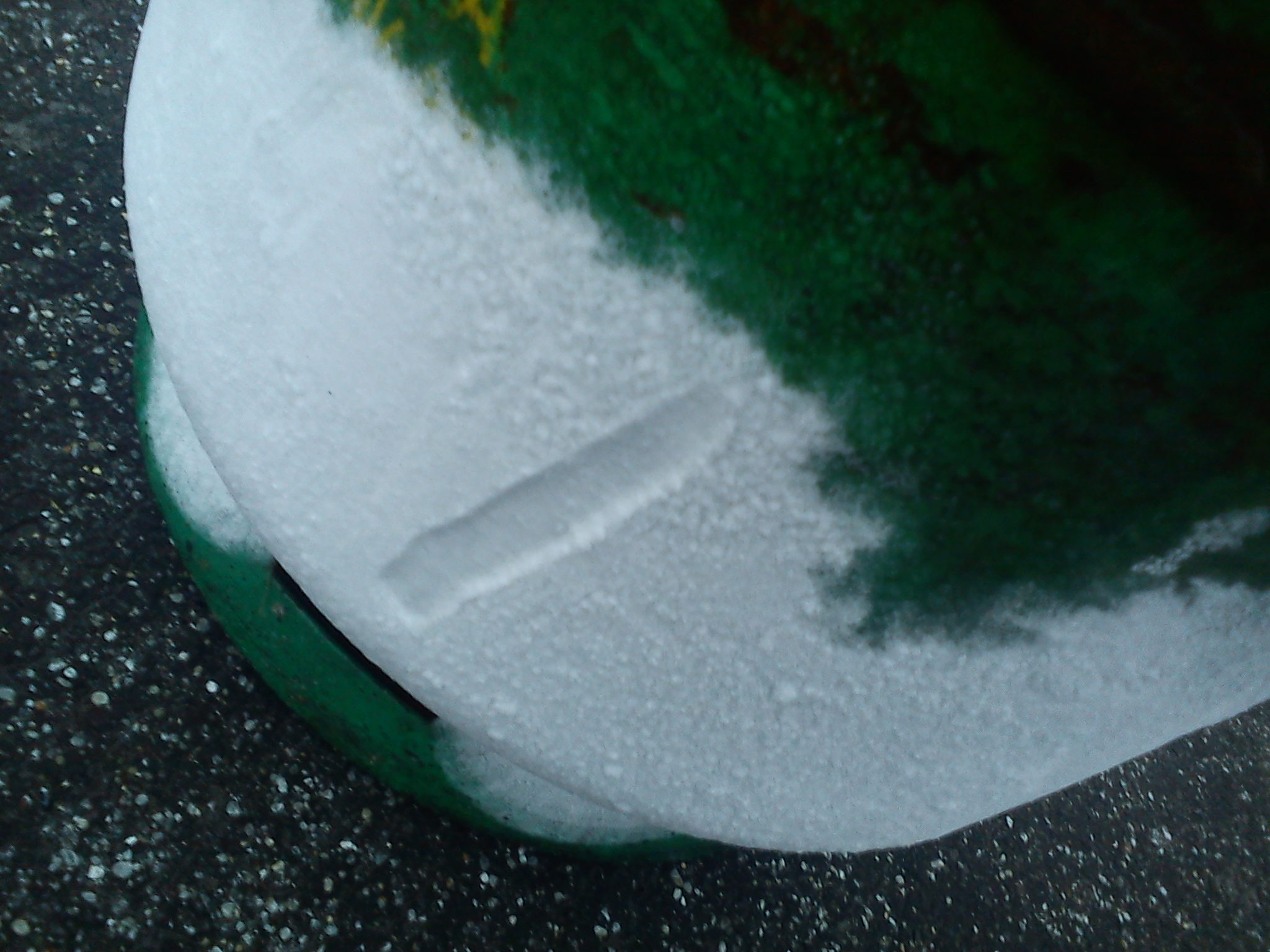

    Potrafi mi ktoś wytłumaczyć to co widać na zdjęciach?
    Butla gazowa - ciekawe zjawisko... Butla gazowa - ciekawe zjawisko... Butla gazowa - ciekawe zjawisko...
    Butla gazowa, a do niej podłączony palnik. Po ok. 40-60 min. użytkowania nagle butla zaczęła obrastać najprawdziwszym lodem O_o przy temperaturze otoczenia 8-10 C°. Co ciekawe, butla stała na pochyłej nawierzchni, zaś górna krawędź lodu rysowała się w poziomie (dobrze widać to na drugim zdjęciu) względem zawartości gazu wewnątrz. Po obróceniu o 180° lód w kilka minut przeskakiwał na drugą stronę i łapał poziom.
    Niech mi to ktoś wyjaśni, bo pierwszy raz widzę takie jajca :D

    FIZYKA !!!
    Gaz w butli jest płynny, stąd poziom.
    Podczas zużywania gazu (palnik) gaz płynny rozpręża się czemu towarzyszy spadek temperatury (tak działa lodówka).
    Lód = wilgoć w powietrzu + spadek temperatury butli
    Im szybciej będziesz butlę opróżniał tym niższą temperaturę uzyskasz (oczywiście do pewnej granicy) a właściwie to szybciej ją schłodzisz.

    Nie no to, że gaz jest płynny oraz skąd się wziął poziom to chyba wynika z mojego posta, że wiem... ;)
    Czyli chłodzenie następuje poprzez bardzo szybkie zużywanie gazu? Proces nie zajdzie przy butli podłączonej przykładowo do kuchenki, czy po prostu jest niezauważalny?

    Masz szczęście, że nie zamarzł ci zawór, bo mógłbyś mieć problem.
    A takie numery też się zdarzają.
    Rozprężający się gaz z takiej butli, może spowodować obniżenie temperatury do niższej niż te na Biegunach w środku zimy. Łatwo o odmrożenie, przy braku ostrożności. Nawet latem przy 30°C - a wtedy na dachach się często robi pół nago.
    Na przyszłość radzę używać skórzanych rękawic, a na butlę nałożyć piankową osłonę.

    Ściśle to bardziej dominuje tu zjawisko parowania
    Dokładnie to miałem na myśli tylko źle ująłem.
