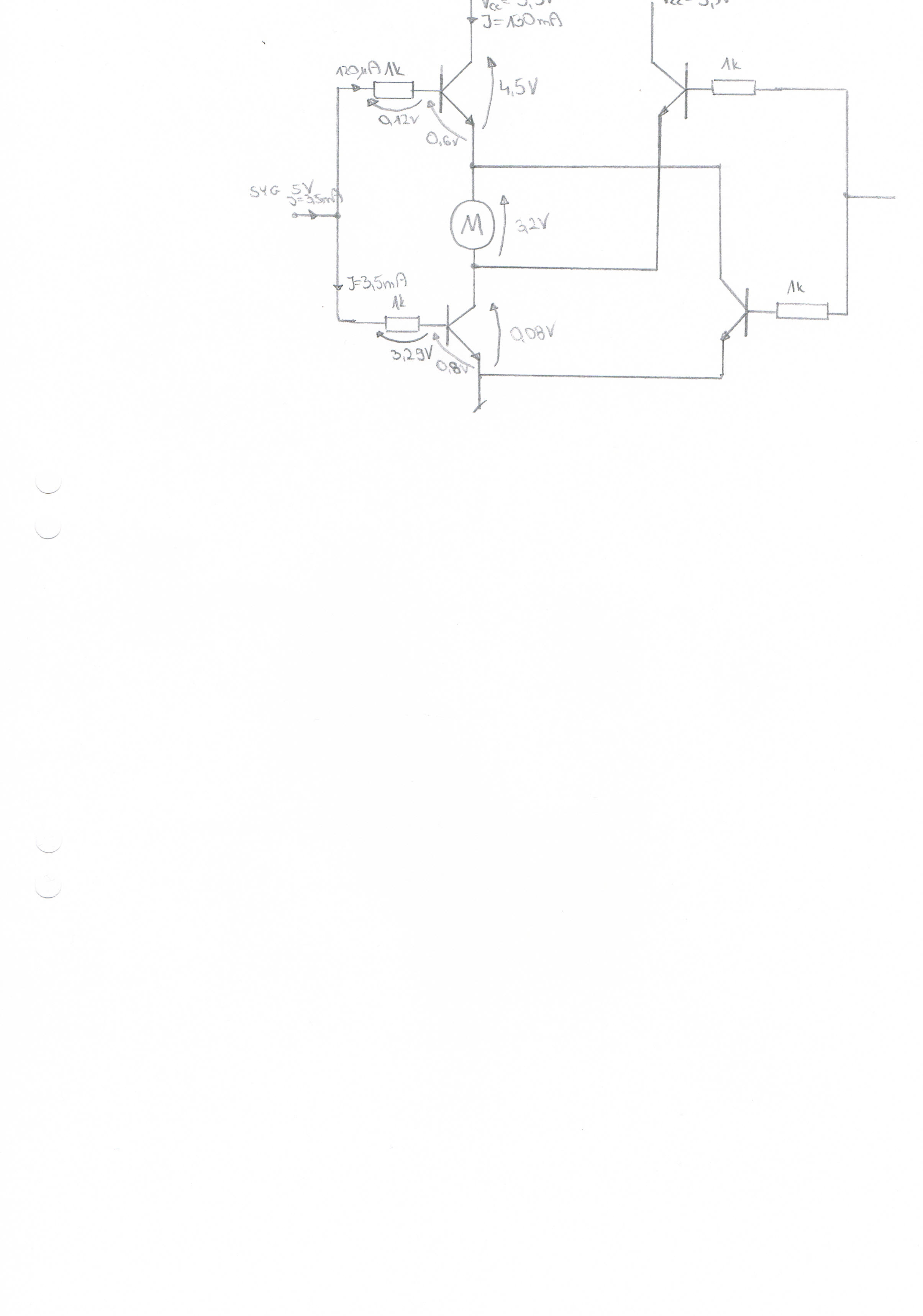

    Witam wszystkich. Mam pytanie odnośnie mostka H który zaprojektowałem. Mianowicie chodzi mi o rozkład prądów i napięć, dlaczego jest akurat taki a nie inny, ponieważ nie zgadza się to z moimi obliczeniami, dodam tylko że tranzystory których używam to BC547(Vcc=9,5v, troche mi ucięło w skanie), a wartości napięć i prądów na rysunku to wartości zmierzone w praktyce. Z góry dziękuje za wszelką pomoc.

    Na początku to przytnij ten skan, chcesz pomocy to może szanuj ludzi którzy mogą Tobie pomóc oraz ich czas.
    Ten układ nie będzie działał, poczytaj sobie o sterowaniu tranzystora bipolarnego dokładnie co czym steruje. Mała podpowiedź chodzi o przepływ prądu.
    A jak chcesz szybko zrobić mostek to jest wiele układów na elektrodzie, wystraczy poszukać.

    Nie wiemy jakie są wyniki Twoich obliczeń, ale tranzystory u góry pracują w układzie wtórników emiterowych i zachowują się całkowicie poprawnie. Zastanów się nad zastosowaniem w tym miejscu tranzystorów PNP, ale uprzedzam nie wystarczy tylko taka zmiana.
