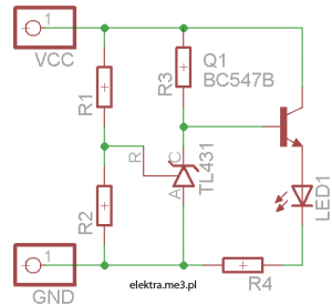

    A tu schemat
    BC547 – niskie wzmocnienie prądowe Hfe w praktyce, różnice pomiarów i obliczeń

    To mam rozumieć, że podłączyłeś emiter do masy, bazę do katody TL431 a kolektor do plusa przez diodę i rezystor? I ty się dziwisz, że to nie chce działać?
    Powróć do pierwotnego schematu
    BC547 – niskie wzmocnienie prądowe Hfe w praktyce, różnice pomiarów i obliczeń[/quote]
    Przy jakim napięciu dioda LED ma się zaświecić? I jaki kolor ma dioda?

    Sprawa jest prosta, gdy emiter tranzystora połączony jest bezpośrednio do masy tranzystor zostanie otwarty gdy napięcie na bazie przekroczy ok 0.6V (gdy baza widzi drogę dla prądu od plusa zasilania). A z tego wynika, że nawet włączony TL431 nie jest w stanie zatkać tranzystora. Bo jego napięcie na katodzie będzie większe niż te 0.6V. I właśnie dlatego na oryginalnym schemacie dioda + rezystor R4 włączony jest między emiter a bazę. Takie połączenie zwiększa napięcie "otwarcia" tranzystora.
    I teraz by układ poprawnie działał trzeba odpowiednio dobrać R3 jak i R4.
    Dodatkowo Vbe + Vled muszą być większe niż 2.5V. Jeśli ten warunek nie jest spełniony, dioda LED będzie świecić ciągle. I wtedy trzeba wstawić w szereg "zwykłą" diodę albo dwie. Bo tylko gdy Vbe + Vled > 2.5V TL431 będzie w stanie zgasić diodę. I oczywiście układ w dalszym ciągu nie będzie działał dwustanowo.

    Pisząc to miałem na myśli ten układ
    I tak jak mowie R4 niewiele tu pomaga, bo rezystory nie mają napięcia "progowego".
