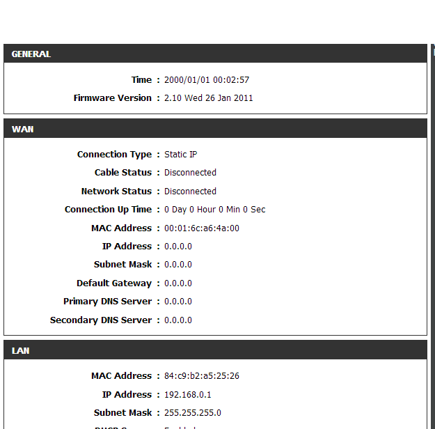

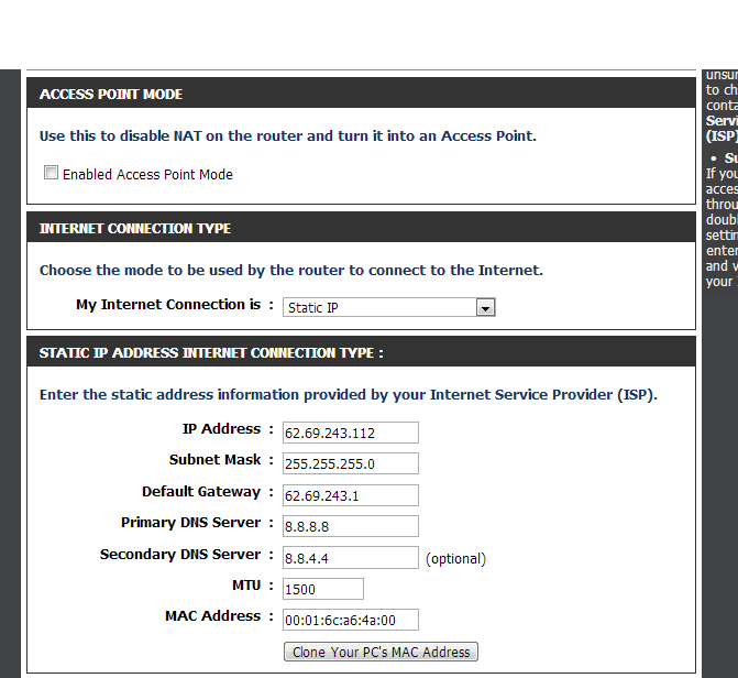

    Ja aż takim ignorantem nie jestem :) Coś o routerach wiem. Klonowanie to była pierwsza czynność jaką zrobiłem.
    Po co mam zmienić IPv6 na moim kompie na którym WSZYSTKO DZIAŁA, tylko na moim routerze nie.
    Screeny z routera.
    DLINK DIR 600 - Nie świeci dioda WAN po podłączeniu do sieci DLINK DIR 600 - Nie świeci dioda WAN po podłączeniu do sieci
    Kabel od od sieci jest wpięty pod router. Dioda się nie świeci. Macie tam status DISCONNECT. W teorii sam powinien mi pobrać z dhcp dane, ale ja wpisałem ręcznie. W sumie i tak i tak nic nie działa. Wpiąłem ten sam kabelek by napisać tutaj na forum i działa.
    Nie odbieraj tego jako zniewagę, tylko pytam. Różni ludzie tu się przewijają, często nie znający podstaw.
    Wygląda że kable jest odłączony od portu WAN.

    Dioda WAN-owa jest aktywna w tym czasie? Sam widzisz że jest disconnected.

    Próbowałeś na innym kablu? A i zmień port Internet (WAN) na Dynamic IP.

    Chyba z 10 kabli testowałem. Nawet Krosowane. Dynamic IP - pewnie. Ale generalnie nawet jakby dał PPPoE to dioda by mi się świeciła (widziałby sygnał -> odpowiednie sygnały elektryczne)
