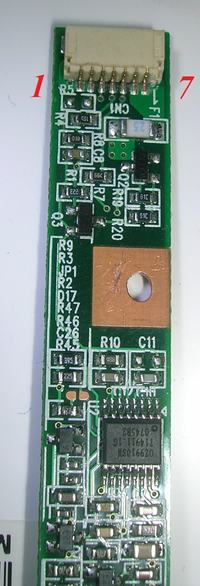

    Sprawa dotyczy Toshiby Sat Pro L450D - matryca nie ma podswietlenia.
    - kabel lcd sprawdzony, wymieniony
    - inwerter sprawdzony na dwoch innych do tego modelu lapka- wymieniony
    - obraz na zewnetrznym monitorze jest
    - pod swiatlo widac obraz na matrycy
    - napiecia na wyjsciu tasmy wchodzacej do inwertera byly mierzone pojawialy sie wartosci:
    1. 18.68V
    2. 18.68V
    3. 0.01V
    4. 3.21V
    5. 0
    6. 0
    7. 0
    Czy mozecie sie wypowiedziec na ten temat. Mi juz brakuje pomyslow.

    Brak napięć na pinach 3, 5.
    Podaj napięcia ze złącza taśmy matrycy na płycie oraz oznaczenie kodowe płyty.
