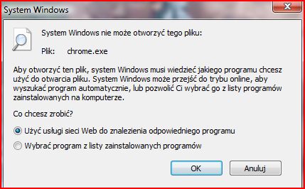

#1 11459410 28 Paź 2012 11:45 adam998 adam998 Poziom 25 Posty: 1219 Pomógł: 4 Ocena: 187 Autor tematu Post #1 11459410 28 Paź 2012 11:45 Witam Wszystkie skróty na pulpicie i także pliki exe nie działają wygląda na to jakby zostały otwarte i przypisane innemu programowi. Gdy kliknę w jakiś skrót do programów na pulpicie wyskakuje komunikat System Windows Vista Może ktoś wie co z tym zrobić

Pomocny post #4 11460107 28 Paź 2012 14:10 Kolobos Kolobos Spec od komputerów Posty: 85175 Pomógł: 17169 Ocena: 10452 Pomocny post? (+1) Pomocny post Post #4 11460107 28 Paź 2012 14:10 Sciagnij, rozpakuj i uruchom: http://www.winhelponline.com/fileasso/lnkfix_vista.zip http://www.winhelponline.com/fileasso/exefix_vista.zip
#5 11461472 28 Paź 2012 18:45 adam998 adam998 Poziom 25 Posty: 1219 Pomógł: 4 Ocena: 187 Autor tematu Pomocny post? (0) Post #5 11461472 28 Paź 2012 18:45 Kolobos napisał: Sciagnij, rozpakuj i uruchom: http://www.winhelponline.com/fileasso/lnkfix_vista.zip http://www.winhelponline.com/fileasso/exefix_vista.zip Dzięki kolego dodałem te wpisy do rejestru i wszystko jest ok Pozdrawiam i temat zamykam
