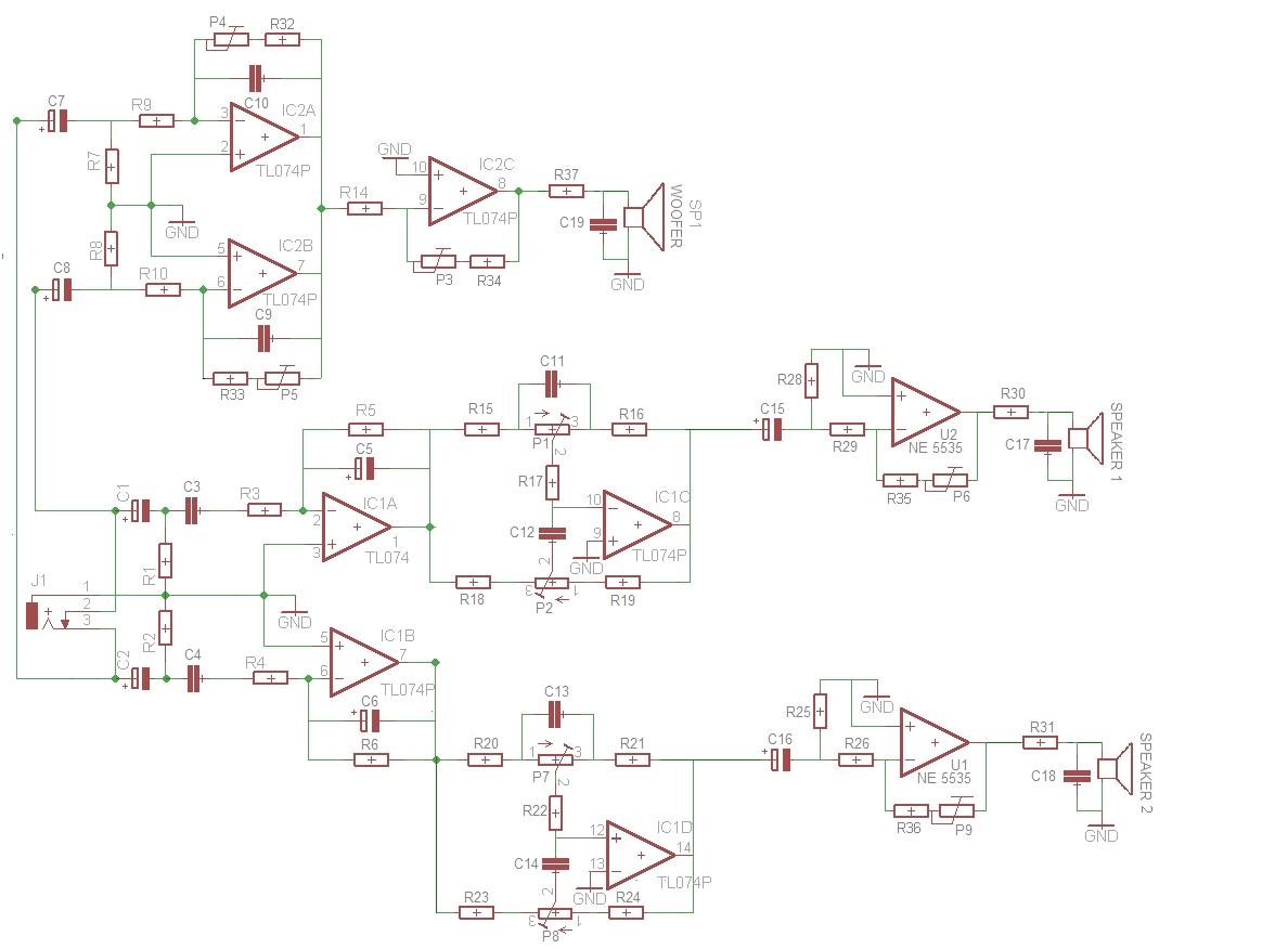

    Zaprojektowałem wzmacniacz stereofoniczny+bas.
    Proszę o weryfikację pomysłu zanim złożę układ.
    Zamieszczam schemat ideowy:
    Czy mój projekt wzmacniacza 2.1 na TL074 i NE5535 jest poprawny?

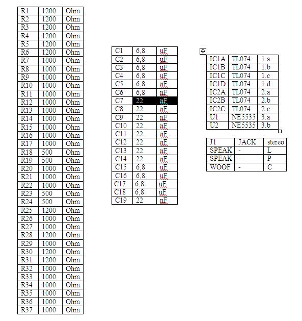

    oraz wartości elementów:

    Jakie moce chcesz uzyskać na NE5532 w "stopniu koncowym" ? ;D

    5 do 10 wat
    to ma służyć jako zestaw do kompa, wyjścia komórki, mp3-ki, itp.

    To w takim układzie lepiej będzie tak: we wzmacniaczu do suba zamień TL074 na TL072, a końcówkę zrób na TDA2003. Kanały lewy i prawy zostaw na tym poczwórnym TL, a stopień końcowy też na TDA2003 x2. Nie wiem, jak chcesz uzyskać te 5-10W z NE5532:D

    Wszystko jasne! Oczywiście, że mój schemat nie ma racji bytu bo jako stopnie końcowe wykorzystałem:
    NE5535 oraz TL072 a te dwa układy nie nadają się jako stopnie końcowe jedynie jako układy do filtracji, obróbki dźwięku.
    Jako końcowe stopnie użyje np. TDA2006.
