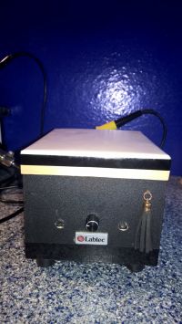

    Lubię czasem głośniej posłuchać muzyki na słuchawkach, ale standardowa karta w PC średnio na to pozwala - stąd zapotrzebowanie na wzmacniacz. Obudowa to sklejka po starym zestawie + pokrywa z wyciętej blachy:

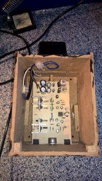

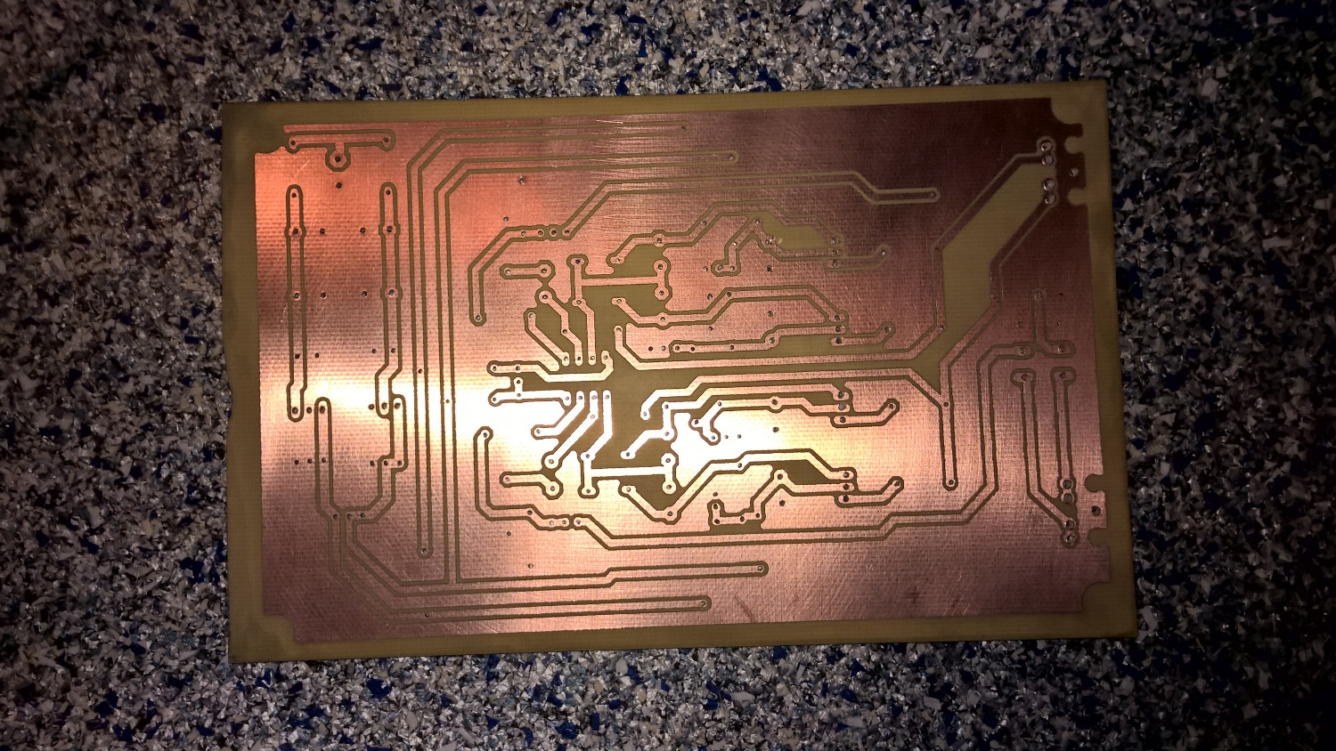

    Podchodziłem do niego dwukrotnie. Po pierwszym wytrawieniu i zlutowaniu płytki jak niżej, wzmacniacz zagrał od razu, jednak po upakowaniu go do obudowy (transformator był jeszcze wtedy wewnątrz obudowy) słychać było lekki brum.
    Wzmacniacz słuchawkowy na NE5532 i BD139, BD140Wzmacniacz słuchawkowy na NE5532 i BD139, BD140
    Przy głośnej muzyce brum był praktycznie zagłuszany, ale wiedziałem, że tam jest i nie dawało mi to spokoju. Przy drugim podejściu wyciągnąłem transformator na zewnątrz obudowy oraz przeorganizowałem nieco ścieżki. Pomogło, nie słychać żadnego brumu i mogę spokojnie słuchać muzyki. Odczucia mam ogólnie dobre, słuchawki nabrały basu w porównaniu do odsłuchu bezpośrednio z PC i wreszcie mogę podgłośnić tak jak chcę, praktycznie nie dochodzę nawet do połowy potencjometru.

    Kilometry ścieżek. Hektary płytki leżące odłogiem. Po co? Im krótsza ścieżka tym lepsza. Taka moja rada na przyszłość.

    Sądzę, że przy mniejszej płytce, skróceniu przewodów od trafa i odpowiednim umieszczeniu elementów nie miałbyś problemów z brumem.
