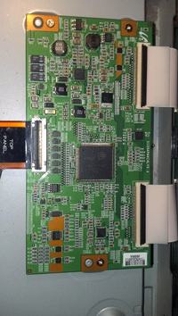

    Brak obrazu, a właściwie ciemny, pulsujący obraz. Lampy podświetlenia włączone, brak OSD, dźwięk jest, kanały można przełączać.
    Model: LE40C630K1WXXH
    SMPS: BN44-00340A
    Main Board: BN94-02747E
    T-CON: S120AMP4CLV0.4
    Napięcia na złączach zasilacza wydają się być OK, ale opisane jako B13V, wydaje się być za niskie - 12.68V. Po odłączeniu obciążeń rośnie, ale tylko do 12.9V
    Na złączu do Main wyglądają następująco:
    B13V = 12.68V
    B5V = 5.3V
    5V_DET = 5.3V
    BLU_ON=5.3V
    E_PWR = 3.0V
    H_SYNC=1.72V
    B5V = 5.3V
    A5V = 5.3V
    PS_ON = 0.78V
    Sprawdziłem jeszcze napięcie, które trafia na T-CON. Jest 12.68V, za bezpiecznikiem F1 również.
    Nie mam już pomysłu, jak zidentyfikować usterkę, tym bardziej, że bazowałem na materiałach do podobnych modeli. Tych dla mojego LCDka nie znalazłem... :-(

    inhalator
    Posty: 3
    Wstaw jakieś foto uszkodzenia
    No to wklejam filmik. Myślę, że odda istotę problemu.
    Obraz nie ma żadnej treści, tak jak pisałem wcześniej - brak OSD.
    Dokładnie tak samo wygląda, jeśli odłączę taśmę od T-CON, tylko wówczas nie pulsuje. Jest stabilnie ciemny :-) Podświetlenie nadal działa.
    matryca czasami nie zalana podczas czyszczenia ?
    Podczas czyszczenia raczej nie (żona się nie przyznaje :-)
    Tydzień przed wystąpieniem usterki telewizor był odłączony na czas remontu. Przechowywany w kartonie, ale otwartym. Tak więc jest prawdopodobieństwo, że coś mogło się tam wylać, ale to bym chyba zauważył jakieś ślady po zdjęciu pokrywy, nie?
    Może dalej za tym bezpiecznikiem trzeba się rozejrzeć?
    Sprawdziłem napięcie w punkcie VCC12 i jest tam 1.2V
    Sprawdziłem też punkt AVDD i tam miernik szaleje - pokazuje od -5V do +9V
    Może to dobry trop? Załączam foto T_CONa, może jakieś dodatkowe sprawdzenia Wam się nasuną...
    Samsung LE40C630 - ciemny, pulsujący obraz, napięcia zasilacza i T-CON 12.68V
    Wczoraj wymieniałem też elektrolity w linii B13V, ale nic się nie zmieniło.
    Dziś podłączyłem T-CON na zewnątrz, podając tylko 13V na wejście. Pobór prądu na zasilaczu skacze osiągając prawie 1A i z powrotem spada do kilkudziesięciu mA. Znalazłem dodatkowy punkt do pomiaru 3V3. Nie jest stabilne. Co chwilę spada do około 1.6V. Maxim17122 czy coś w jego aplikacji?
    Uszkodzona była płytka T_CON. Wymiana pomogła.
