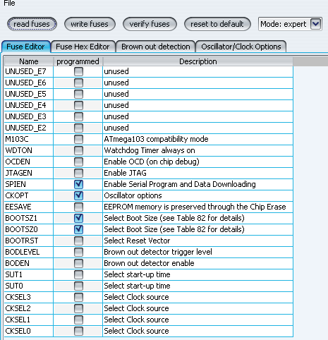

    A więc niżej screen z ustawienia fusebitów:
    ATmega128 BASCOM - Klawiatura matrycowa, wszystko poprawnie a jednak nie działa
    Jak widać JTAK jest włączony, domyślam się, że to jest przyczyną, przed jego wyłączeniem wolę się zapytać czy nie zablokuje procesora, Mam programator USBASP pod USB. Czy jeżeli wyłącze JTAG to będe nadal mógł programować?

    Jeśli kolega używa do programowania ISP-a albo boot loadera (np. port szeregowy) to śmiało można a nawet trzeba wyłączyć JTAG. Widzę, że jest włączony też SPI i pewnie on jest używany do programowania przy pomocy np. STK200

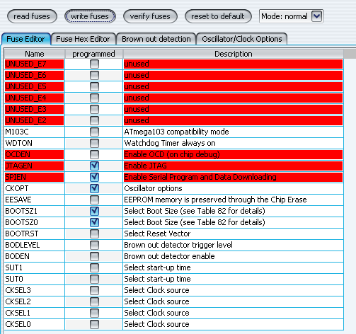

    Działą :)
    Dzięki wielkie bo męczyłem się z tym od wczoraj. Dałem pomógł, niżej screen z fusebitów dla potomnych.

    Jedyne o czym trzeba pamiętać to żeby nie przełączyć zegara na 128kHz (bo nie będzie można zaprogramować procesora przez SPI oraz żeby nie wyłączyć fusami pinu RESET bo skończy się tym samym i bez programatora HV nie da się ponownie zaprogramować 128-ki.
