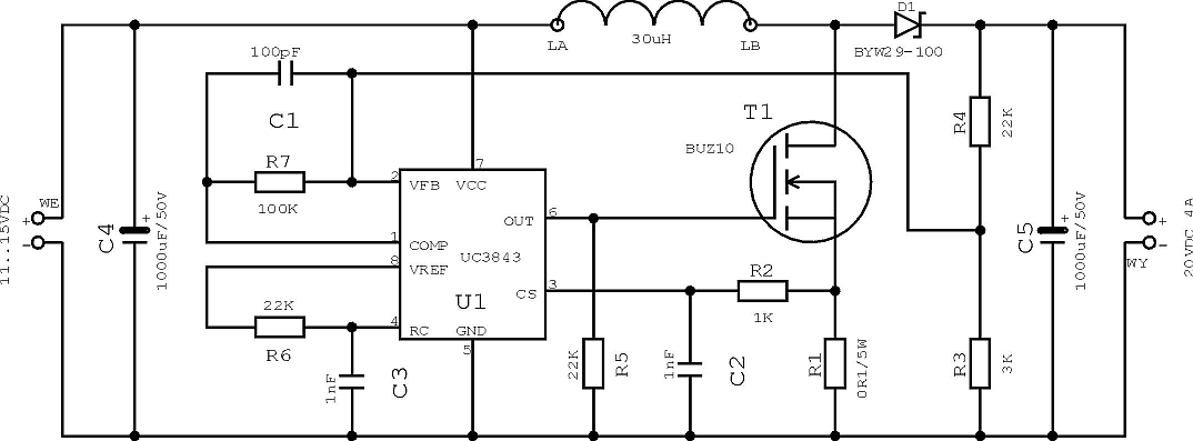

    Witam, posiadam lutownicę transformatorową na 24V o mocy 70W i chciałbym zrobic do niej przetwornicę by móc ją zasilić z akumulatora 12V. Konstrukcja ma być mała i lekka więc odpada budowa typowej przetwornicy transformatorowej. Myślałem nad przetwornicą impulsową 12 - 24v plus falownik 50hz. Przetwornica mogła by być ze schematu: Jak zbudować przetwornicę impulsową 12VDC na 24VAC do lutownicy 70W? ponieważ takową złozyłem jakiś czas temu. Brakuje mi tylko schematu jakiegoś falownika najlepiej by było na tl494. Co o tym myślicie?
    czy lepiej by było zbudować przetwornice typu push-pull z symetrycznym napięciem? na wyjściu musi byc sinusoida czy wystarczy prostokąt?
