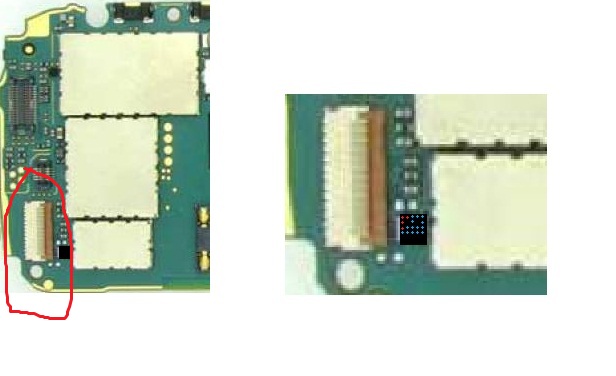

    Siemano. Otóż posiadam nokię 5800 w której najprawdopodobniej mam coś popsute z wyświetlaczem, . Jak mam od wyświetlacza taki kabelek, i na końcu takie złącze które muszę gdzieś podłączyć, u mnie jest ono całe płaskie, bez ząbków?Takie ma być? i nie wiem jak je podłączyć pod złącze w płycie głównej.
    A do tego mam wyłamane złącze w płycie g. I nie wiecie jaki był by koszt wymiany jego? :).

    Tak powinnien wygladac LCD
    Popsute złącze w nokii 5800, jak powinno wyglądać?
    a tak złacze
    Jeżeli masz wyrwane złacze - oddaj do serwisu.

    sm233 napisał:
    Zdjęcie masz u góry.
    Koledze chyba chodziło o to w jakim stanie są pola w tym wyrwanym złączu.

    Tego złącza wogóle nie ma u mnie na płytce ;/

    Zrób zdjęcie pól na płycie najlepiej w makro. Zobaczymy czy jest do czego przylutować nowe złącze.
    Brak złącza to jeszcze nie problem. Gorzej jeżeli brakuje pól do przylutowania.

    http://scr.hu/8ya/v9w04
    lepszego zdjęcia nie udało mi się zrobić.
    Co mam teraz z tym zrobić? Chcę w jakiś sposób podpiąć wyświetlacz.

    Wszystko wygląda dość dobrze, pola są więc trzeba hot-em zdjąć stare złącze i przylutować nowe. Troszkę wprawy i bez większego problemu do zrobienia.

    Hmm. Ile mi za to pocenią w serwisie?

    Ja bym policzył w serwisie 60-80zł.
