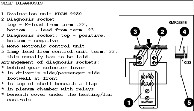

    mam następujący problem z passatem, rocznik 89 - w czasie jazdy około 120km/h co jakiś czas zapala się żółta kontrolka elektroniki silnika, a sam silnik na próbę dodania gazu reaguje gwałtownym zdławieniem. Pomaga wrzucenie na czwórkę - wtedy kontrolka gaśnie, a silnik na jakiś czas odzyskuje moc. Co to może być? Wydaje mi się również, że zaczął trochę więcej palić, ale może to ze względu na zimę?

  • #5 1191266
    grzesios
    Posty: 4
    Problem jest taki, że gniazdo diagnostyczne jest 2x2, pod rękawem dźwigni zmiany biegów. Jak tutaj odczytać kod błędu?
  • #6 1191660
    artful6
    Posty: 281
    Pomógł: 5
    Ocena: 16
    patrz rys.
    • Passat 89 - żółta kontrolka silnika i zdławienie przy 120 km/h 6_3.gif (17.08 KB) Musisz być zalogowany, aby pobrać ten załącznik.
  • #7 1197962
    grzesios
    Posty: 4
    Tak więc odczytałem kody:
    2122
    2341
    2343
    co one znaczą? Passat 89, silnik typu RP, pojemność 1,8
