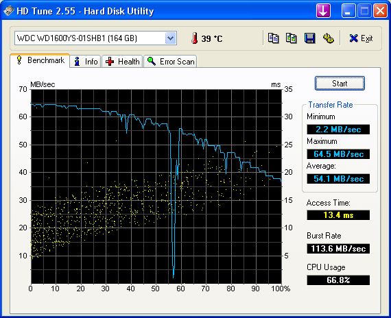

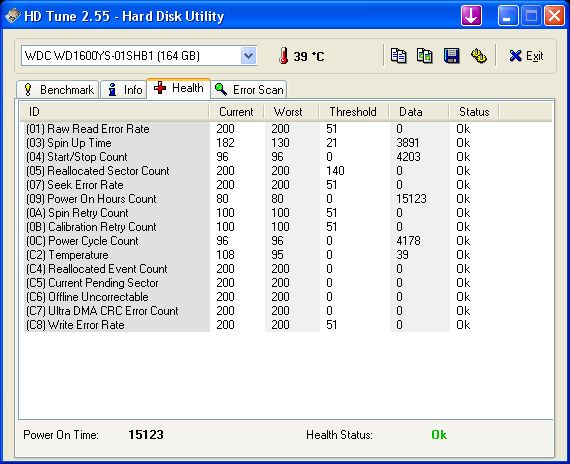

    Daj screen z HD Tune -> zakładka Health, Info oraz Benchamrk (po przeprowadzeniu testu).

    Ogólnie korzystając z przeglądarek, GG też dużo wykorzustuje procesora a jak odpale przeglądarke i GG to już wogole tragedia jest.
    Tutaj screeny z testu (przeprowadzony z włączoną przeglądarką i GG)

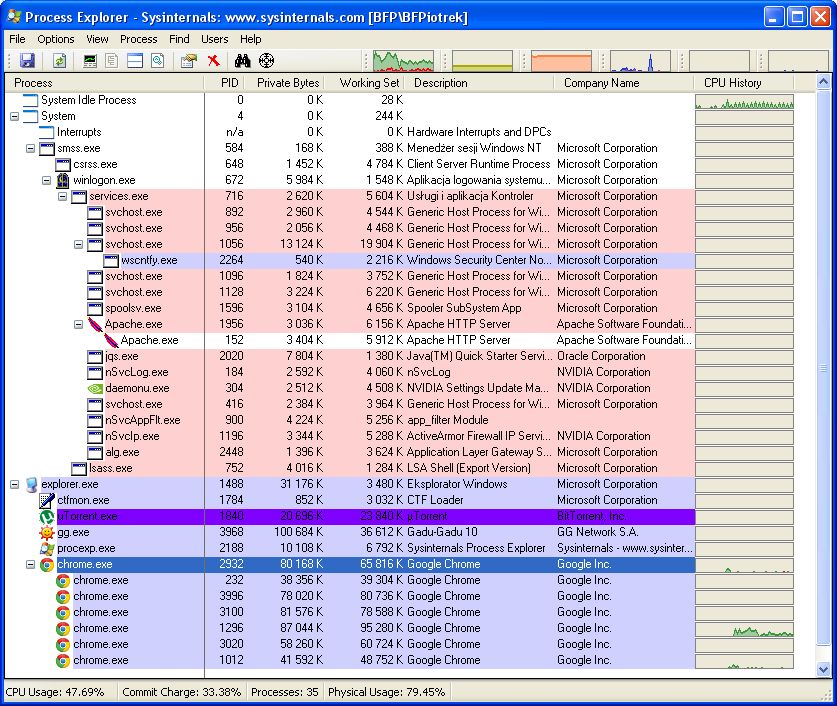

    Daj także screen z programu Process Explorer - wcześniej wybierając: View -> Select Columns -> Process Perfomance -> CPU History.
    Po 20 minutach normalnego korzystania z komputera tj. przeglądarka, GG...

    Tak wygląda screen z PE:
    Windows XP SP2 - duże obciążenie CPU podczas korzystania z Internetu
    PS: Próbowałem już różnych przeglądarek. IE, Mozilla, Chrome

    Jakie to konkretnie strony przeglądałeś?
    Obciążenie CPU wygląda normalnie - ten CPU lata swojej świetności ma za sobą, a strony wymagają coraz więcej od CPU - dlatego mamy taki rezultat.

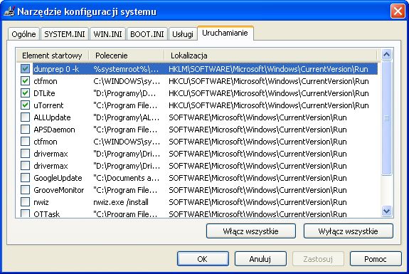

    Masz dziwnie wysokie zużycie pamięci ram i to tylko przy włączonej przeglądarce i komunikatorze. Sugerowałbym zmianę przeglądarki na Operę najlepiej 11.50, komunikatora na mniej zasobożernego bo obecne GG niestety do takich nie należy.
    Pokaż jeszcze zakładkę Uruchamianie z Narzędzi konfiguracji systemu, wejdziesz tam wpisując w Uruchom msconfig

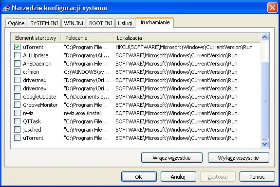

    Windows XP SP2 - duże obciążenie CPU podczas korzystania z Internetu Windows XP SP2 - duże obciążenie CPU podczas korzystania z Internetu
    Wydaje mi się że to wcześniej w miare nie najgorzej działało, chyba że problem u mnie zaczał się jak zainstalowałem jakąś nowszą wersje któregoś z programów i to przeoczyłem.

    Widzę że już większość odznaczyłeś tego co nie powinno się uruchamiać z windowsem. Dumprep też możesz odznaczyć.
    Jak wyłączysz wszystko (przeglądarkę, komunikator itp) to jakie masz zużycie pamięci ? Powinieneś mieć około 500-600MB.
    Sam komputer to fakt jest już stary i ledwo sobie radzi z flashem na stronach i kilkoma kartami przeglądarki. W laptopie mam starszy 2 rdzeniowy procesor i po otwarciu 15-20 zakładek już czuć że procesor ma ciężko bo wolniej przeskakuje ze strony na stronę - zużycie około 70-80%.
    Musisz maksymalnie odchudzić system i zainstalować "lekkie" alternatywy dla niektórych codziennych programów.
    Jeśli nie masz wirusów/robali/trojanów to nic więcej nie zrobisz.
