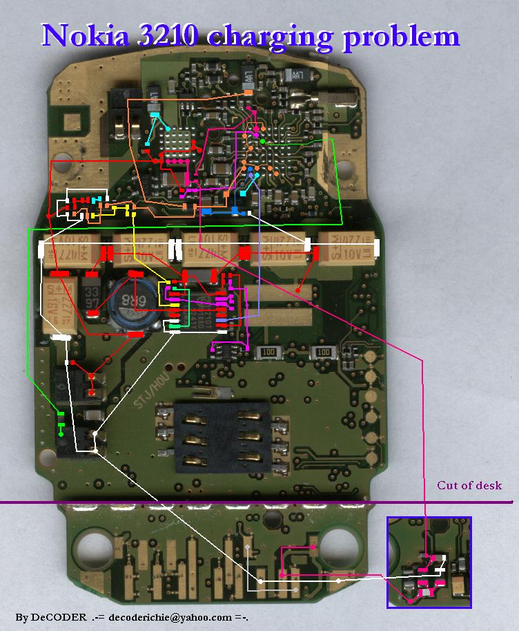

    jak podłaczam ładowarke wyskakuje komunikat "nie ładuje" co moze byc przyczyna??

    Najprawdopodobniej masz uwaloną ładowarkę bądź sam kabelek.
    Sprawdź czy jest jakieś napięcie na wtyczce którą wpinasz do telefonu.

    Sprawdź czy kabel od ładowarki nie ma uszkodzeń, może jest wyrobiony przy wtyczce.

    ładowarka jest dobra bo sprawdzałam na innych ładowarkach do noki

    Sprawdź termistor umieszczony miedzy stykami baterii na płycie głównej ewentualnie go wymień oraz przelutuj złacza złocone od baterii też czesto siadają.

    Z calym szacunkiem ale jak macie pisac ze powodem wyskakiwania komunikatu nie laduje jest kabel od ladowarki to lepiej nie pisac. Wygrzej okolice zlacz baterii. Sppawdz przejscia jak na zal rys.
    • Ładowanie 3210. Po podłączeniu ładowarki komunikat - nie ładuje. 3210charging.jpg (124.93 KB) Musisz być zalogowany, aby pobrać ten załącznik.

    styki od bateri konkretnie te na dole od minusa

    Naprawiałem już kilka takich nokii i wszystkie miały odlutowane styki od baterii. Jeżeli potrafisz się posługiwać lutownicą lub znasz kogoś takiego to przylutuj i bedzie po problemie.
    Styki trzeba przylutować, a nie np. przykleić super glue (to nie żart, ostatnio trafil mi się taki w którym ktoś przykleił styki, nie musze chyba dodawać, że dalej wyskakiwał komunikat "nie ładuje").

    Miałem własnie problem z ładowaniem w mojej 3210 potwierdzam przyczyna tkwiła w stykach, tym bardziej ze poprzedni właściciel posiadał lutownice (były próby lutowania) niestety lutownica to nie wszystko trzeba jeszcze miec olej w łepetynie :D. Nokia już ładuje aż miło:D
    PS. stanek24 dziękuje za naprowadzenie
