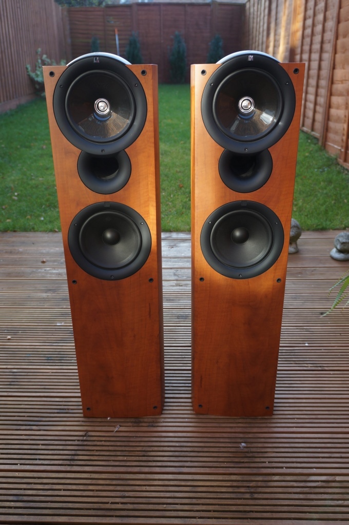

    Witam! Potrzebuje rady. Mam obecnie zestaw kina złożony z HK AVR 255 i KEF Q5, Q3, Q9c, PSW 2000. Chciałbym naprawdę dobrego stereo, nie koniecznie nowy i drogi i dopasować do KEF Q5. Co radzicie ?
    Do wyboru mam: Nad C352, Nad 317, Nad 372, Nad C720bee, Nad 350, Nad 320bee, Denon PMA-1560, Denon PMA-1500R, Rotel RA985BX, no i jakieś CD,
    Czekam na propozycje i może macie coś od siebie czego nie udało mi sie znaleźć.

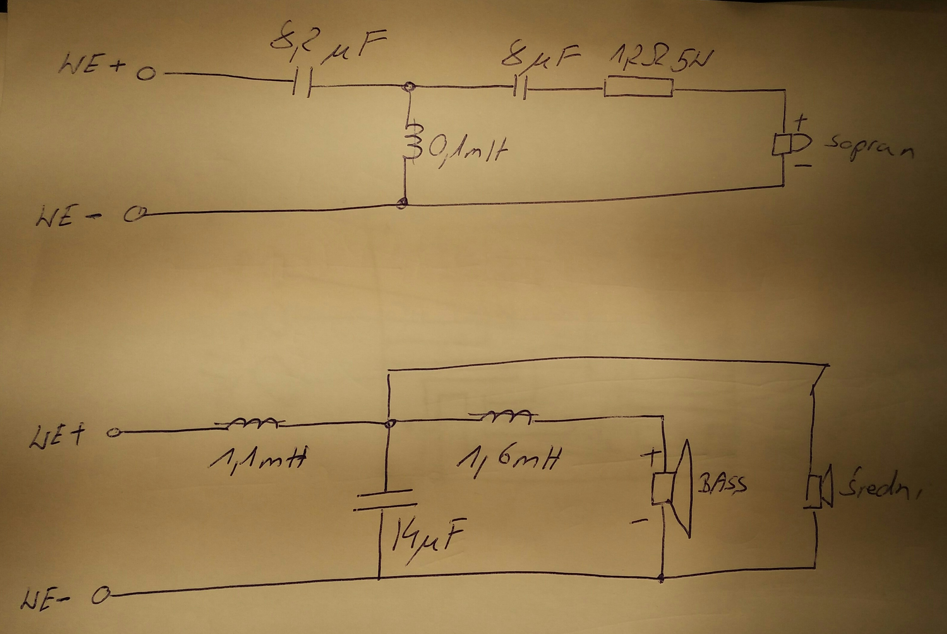

  • #8 16196303
    dzikm
    Posty: 8
    W KEF Q5 jest bi-wiring bi-amping
    Zrealizowany w ten sposób że kopułka współosiowa jest wydzielona.
    Pozostałe 2 duze głośniki nisko-średniotonowe pracują w drugim obwodzie.
    Pytanie Czy warto przepiąć głośnik duży współosiowy w KEF Q5 pod obwód wysokotonowy aby uzyskać możliwość napędzania obydwu dużych głośników oddzielnymi wzmacniacami, bi-ampig, łatwe do zrealizowania we wzmacniaczach kinowych 7.1
    Oczywiście modyfikacja wymagałaby ingerencji w zwrotnicę czyli dokupienie cewki 1,1mH do średniotonowego i przeprojektowania sekcji niskotonowego bo raczej odpięcie impedancji 8ohm średniotonowego będzie miała wpływ na ten filtr 3ciego rzędu.
    Schemat zwrotnicy KEF Q5 w załączeniu.
    https://obrazki.elektroda.pl/5608618500_1484307119.jpg
