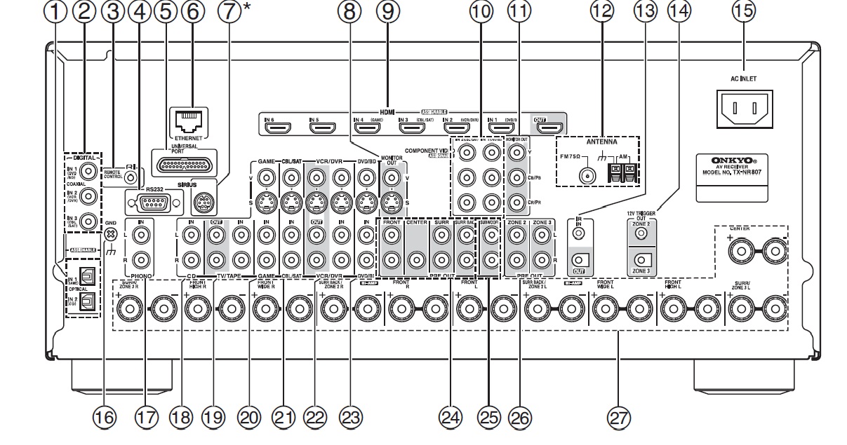

    Następnie chciałbym podłączyć do DAC :
    1) amplituner ONKYO TX NR 807(w celu kino domowe )
    tylko nie wiem czy aby podłączyć ten amplituner to konieczny jest zakup DAC bo ten amplituner posiada już przetwornik Przetwornik C/A audio: 192 kHz/24 bity i można go podłączyć do sieci domowej poprzez Port Ethernet ( je nie mam sieci domowej i nie wiem jak podłączyć ten wzmak bezpośrednio do laptopa )
    instrukcja do onkyo
    https://www.elektroda.pl/rtvforum/download.php?id=500457
    tył amplitunera:
    PC AUDIO - wzmacniacz stereo do kolumn KEF Q100, DAC?
    2) słuchawki sennheiser hd 650
    Czy jest sens kupować wzmacniacz stereo i podłączyć go do amplituner ONKYO TX NR 807 ( ma funkcję pre amp) w celu napędzenia kolumn KEFQ100?
    Chyba bez sensu jest kupować siedmio kanałowy amplituner kinowy Onkyo, skoro chcesz słuchać muzyki na dwu małych kolumnach i w dobrej jakości. Chyba że tak spodobało Ci się połączenie dźwięku onkyo z kefem.
    Dlaczego jako alternatywę dla sprzętu kinowego onkyo, stawiasz tylko wzmacniacz hi-end. Nowy wzmacniacz stereo hi-fi za około 1500zł i tak zagra lepiej i przyjemniej.
