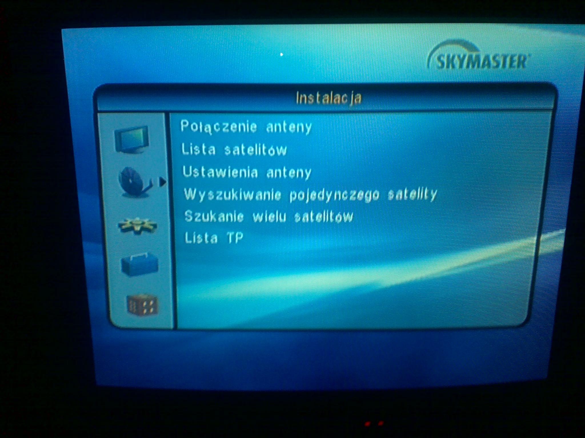

  • #4 11549872
    LeDy
    Posty: 19137
    Pomógł: 1995
    Ocena: 2946

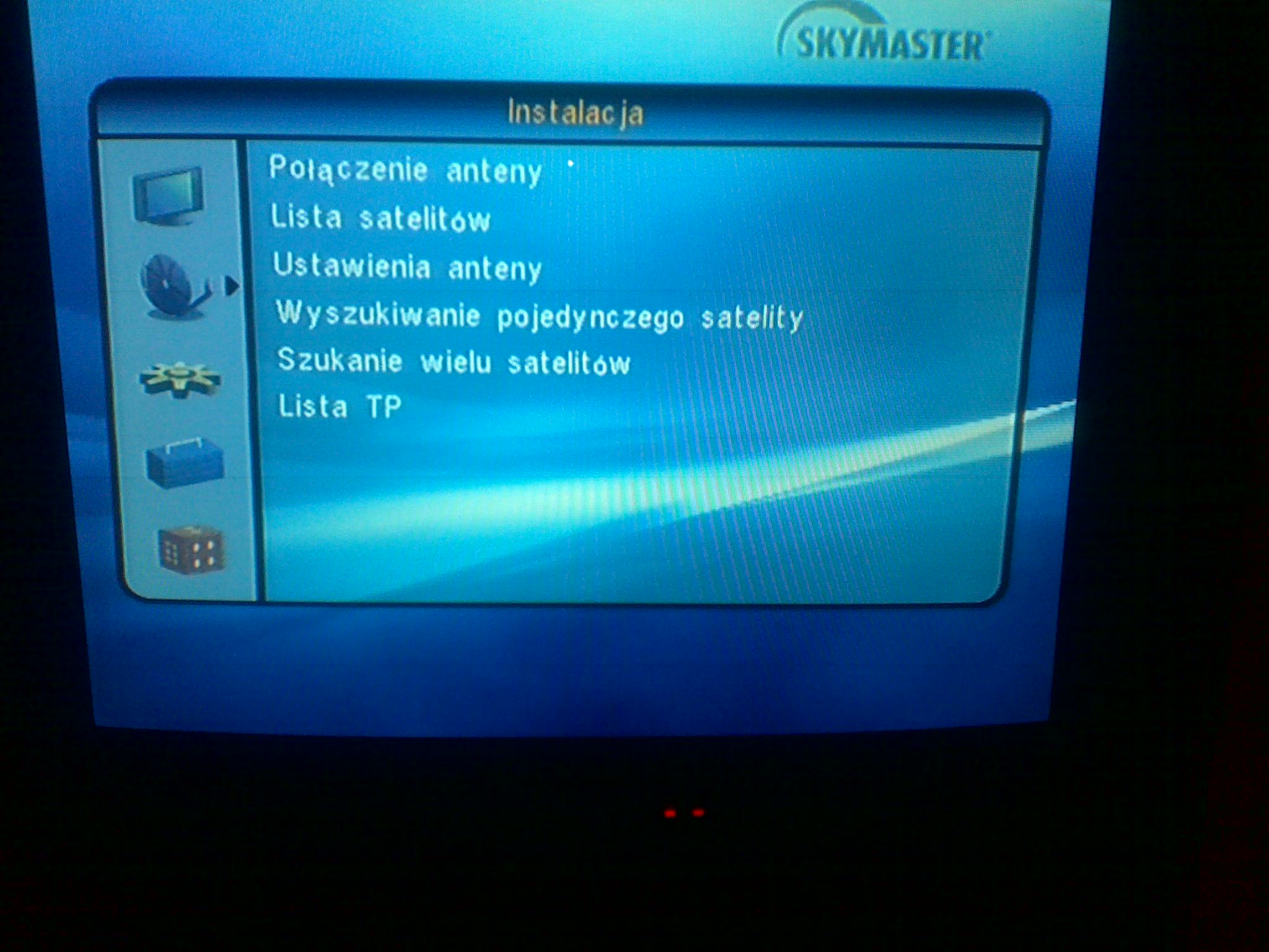

    Pokaż menu tunera.
  • #5 11550042
    biedrek1
    Posty: 312
    Ocena: 45
    Skymaster DX15 - Dodawanie pojedynczego kanału bez ponownego skanowania Skymaster DX15 - Dodawanie pojedynczego kanału bez ponownego skanowania Skymaster DX15 - Dodawanie pojedynczego kanału bez ponownego skanowania Skymaster DX15 - Dodawanie pojedynczego kanału bez ponownego skanowania Skymaster DX15 - Dodawanie pojedynczego kanału bez ponownego skanowania Skymaster DX15 - Dodawanie pojedynczego kanału bez ponownego skanowania
  • #6 11555953
    LeDy
    Posty: 19137
    Pomógł: 1995
    Ocena: 2946

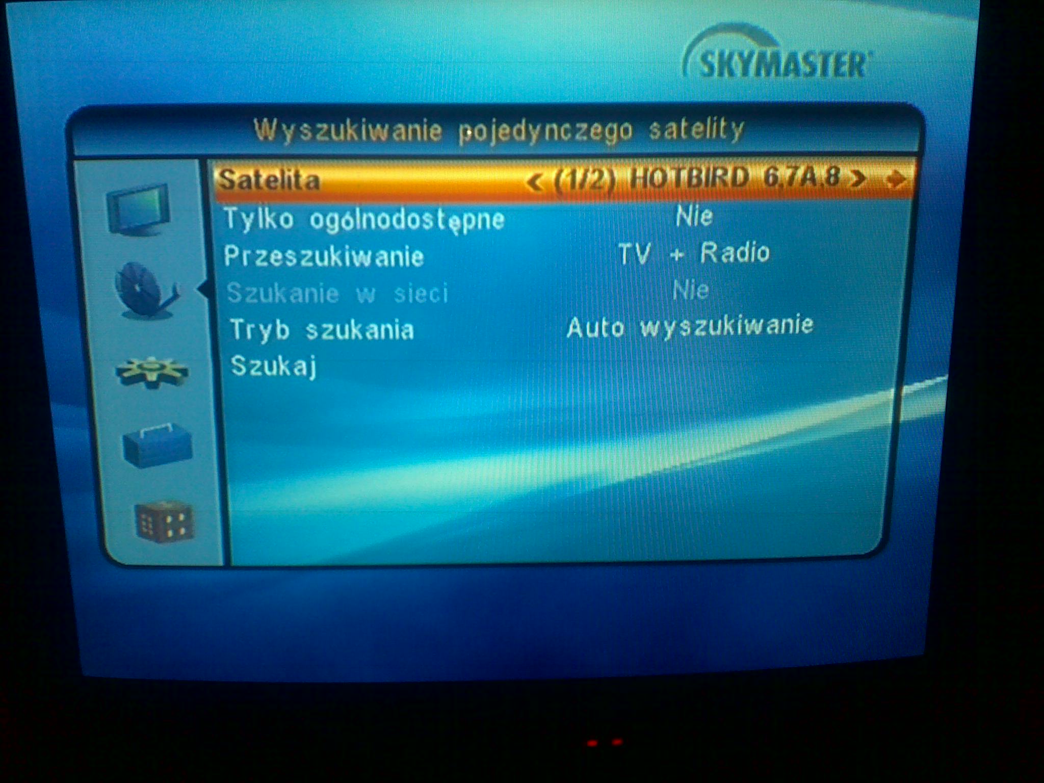

    Wyszukanie pojedynczego satelity - co tam jest? W liście transponderów TP masz 10862?

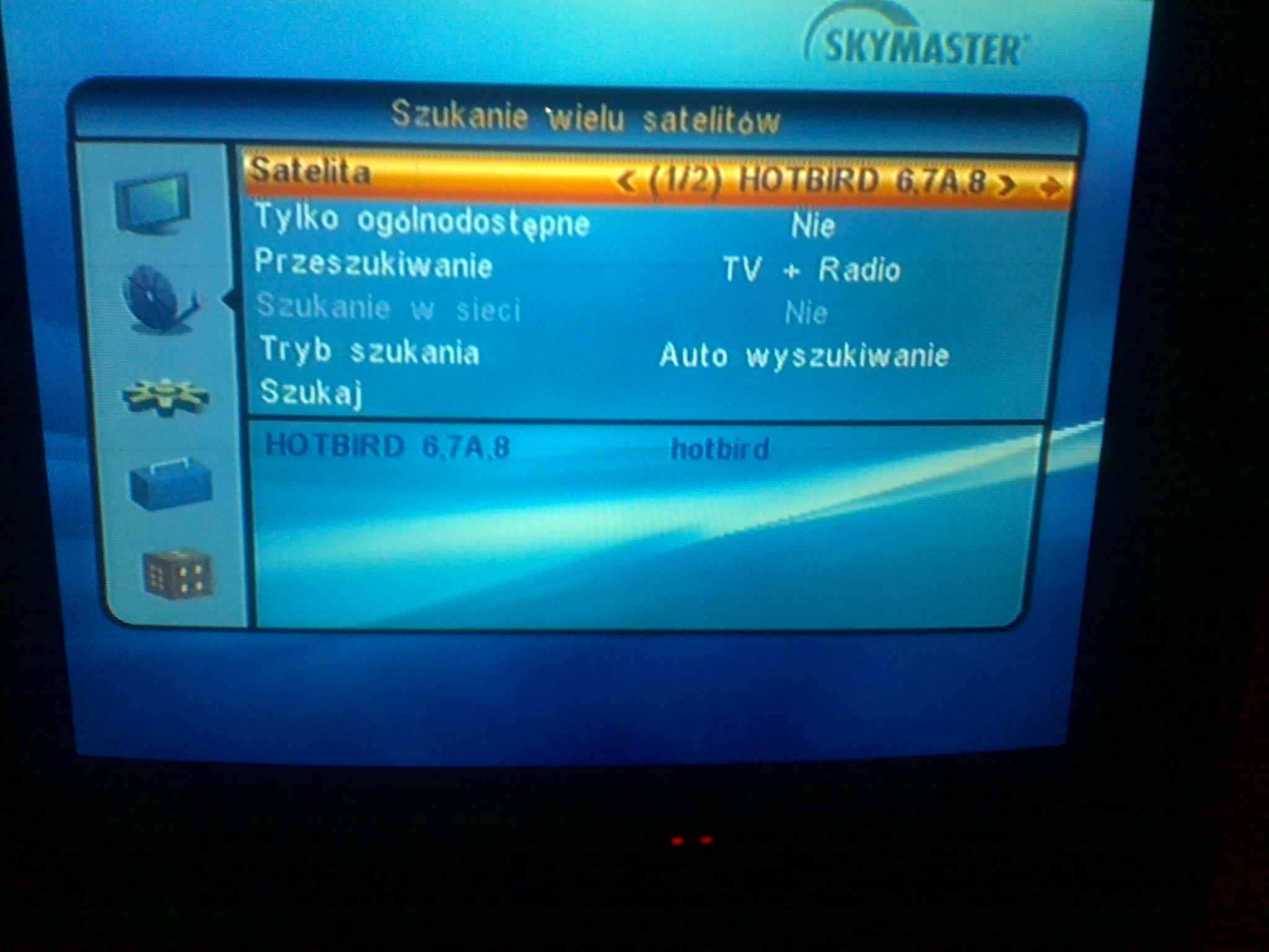

  • #7 11556235
    biedrek1
    Posty: 312
    Ocena: 45

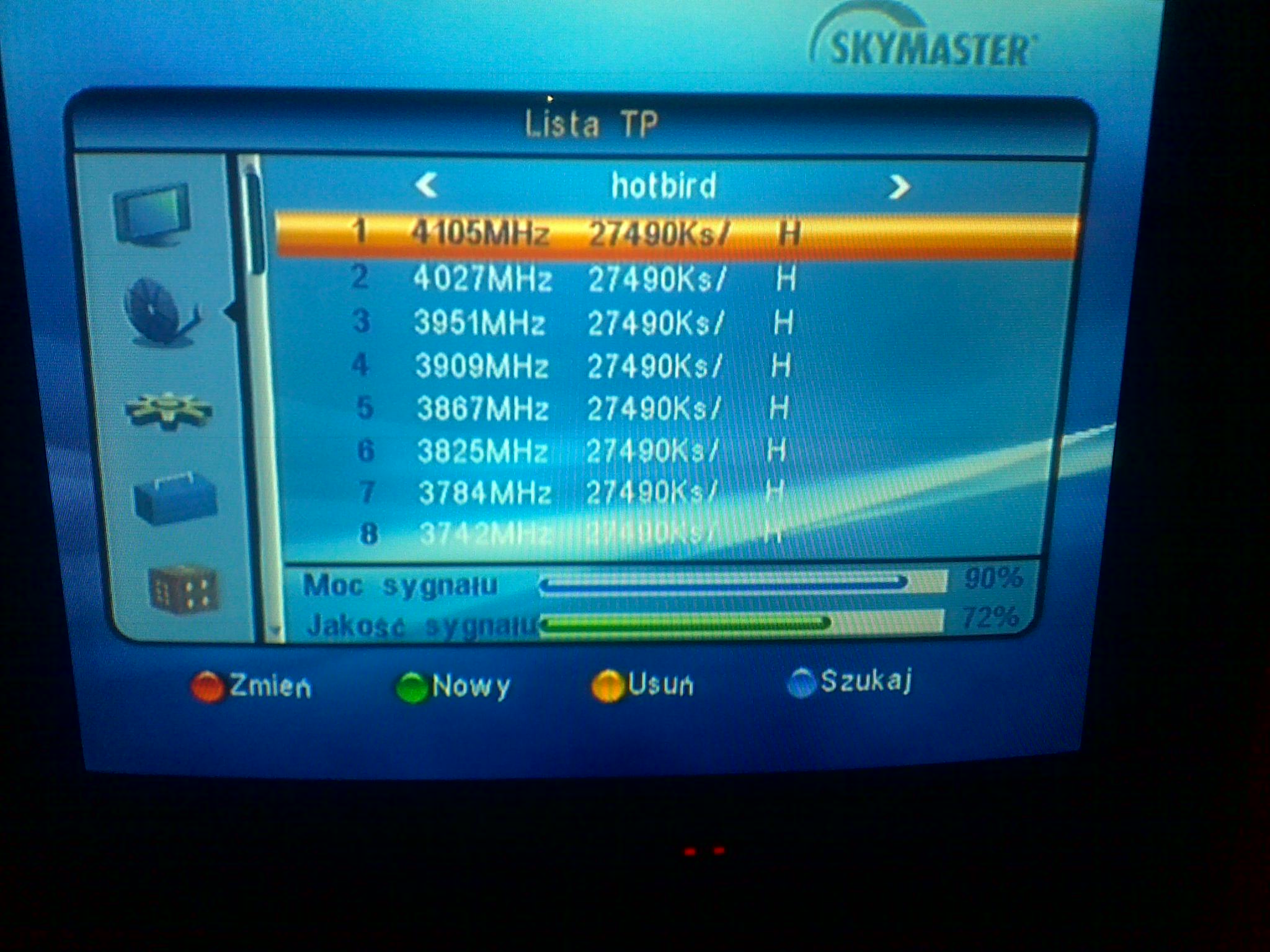

    Wyszukanie pojedynczego satelity- to przeszukanie w poszukiwaniu kanałów TYLKO JEDNEGO wybranego satelity. Wyszukiwanie wielu satelitów automatycznie skanuje wszystkich dodanych satelitów.
    Ja mam dodanych 2 satelitów (2 razy ten sam Hotbird)- drugi raz dodałem NIBY to samo a jednak znalazło kilka innych programów.
    I tak na tym Hotbird który był jest lista TP od 11541 do 12731
    a na tym dodanym przeze mnie ręcznie jest od 4105 do 3019
    Wszystkich innych satelitów (a po przywróceniu ustawień fabrycznych było ich chyba ze 30) usunąłem, by niepotrzebnie nie dodawał z nich list kanałów.

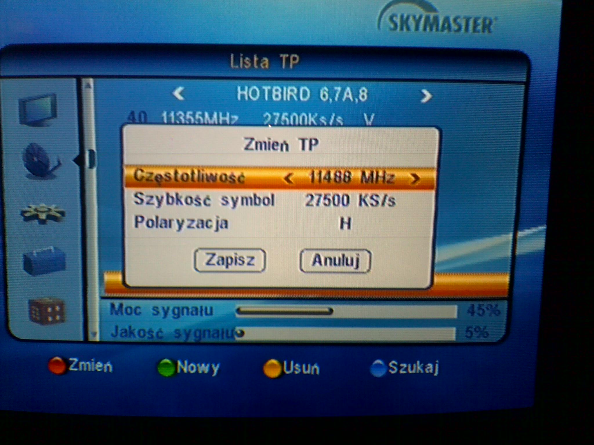

    Masz zrobić przeszukanie transpondera 11488H.

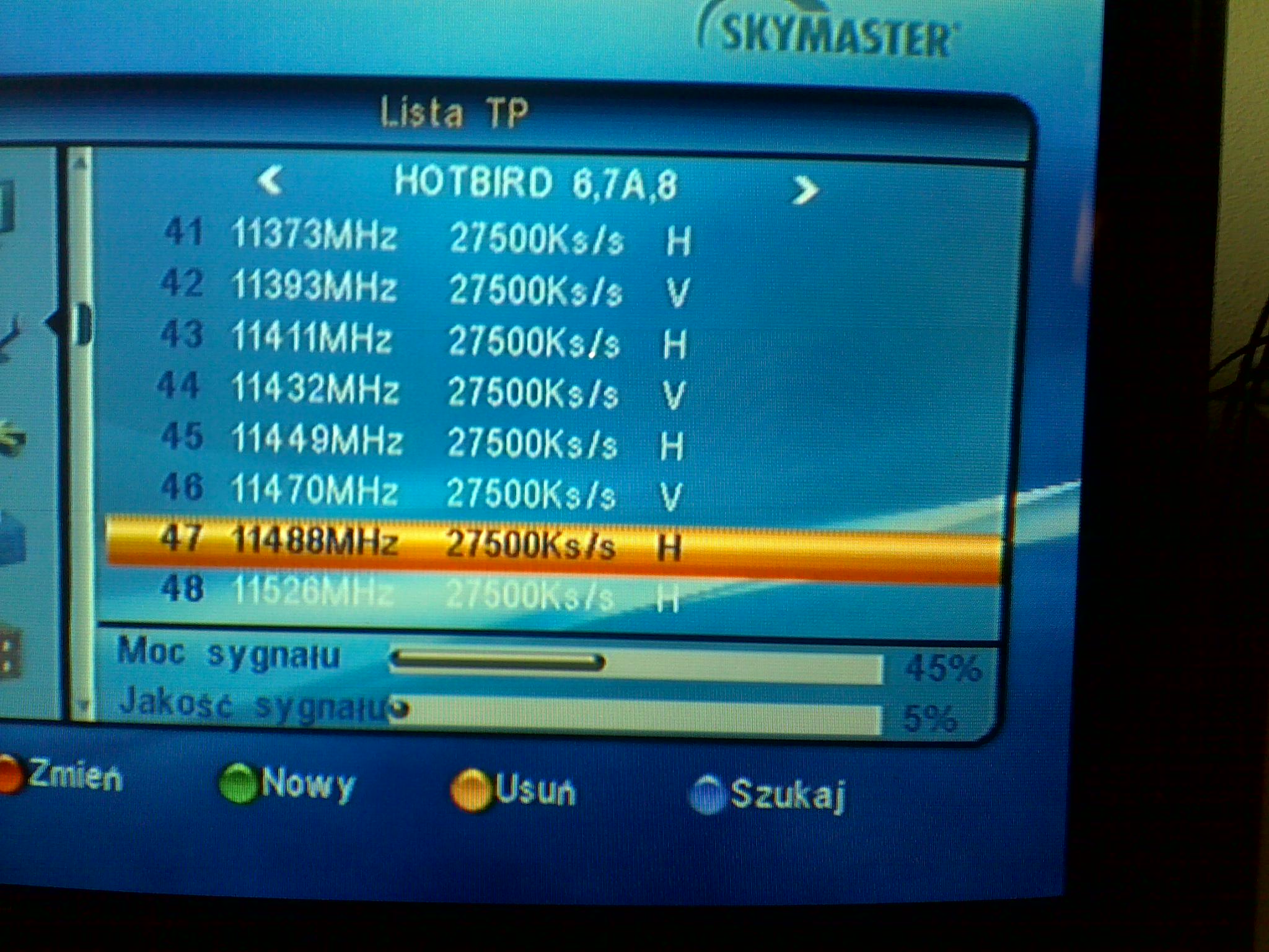

  • #17 11557714
    biedrek1
    Posty: 312
    Ocena: 45
    Wchodzę w listę TP. Znajduję ten który napisałeś- przeszukuje go- i nie znajduje żadnego kanału.
    Dla pewności wszedłem w kilka innych- dowolnych- i szukanie powiodło się... Znajduje jakieś kanały

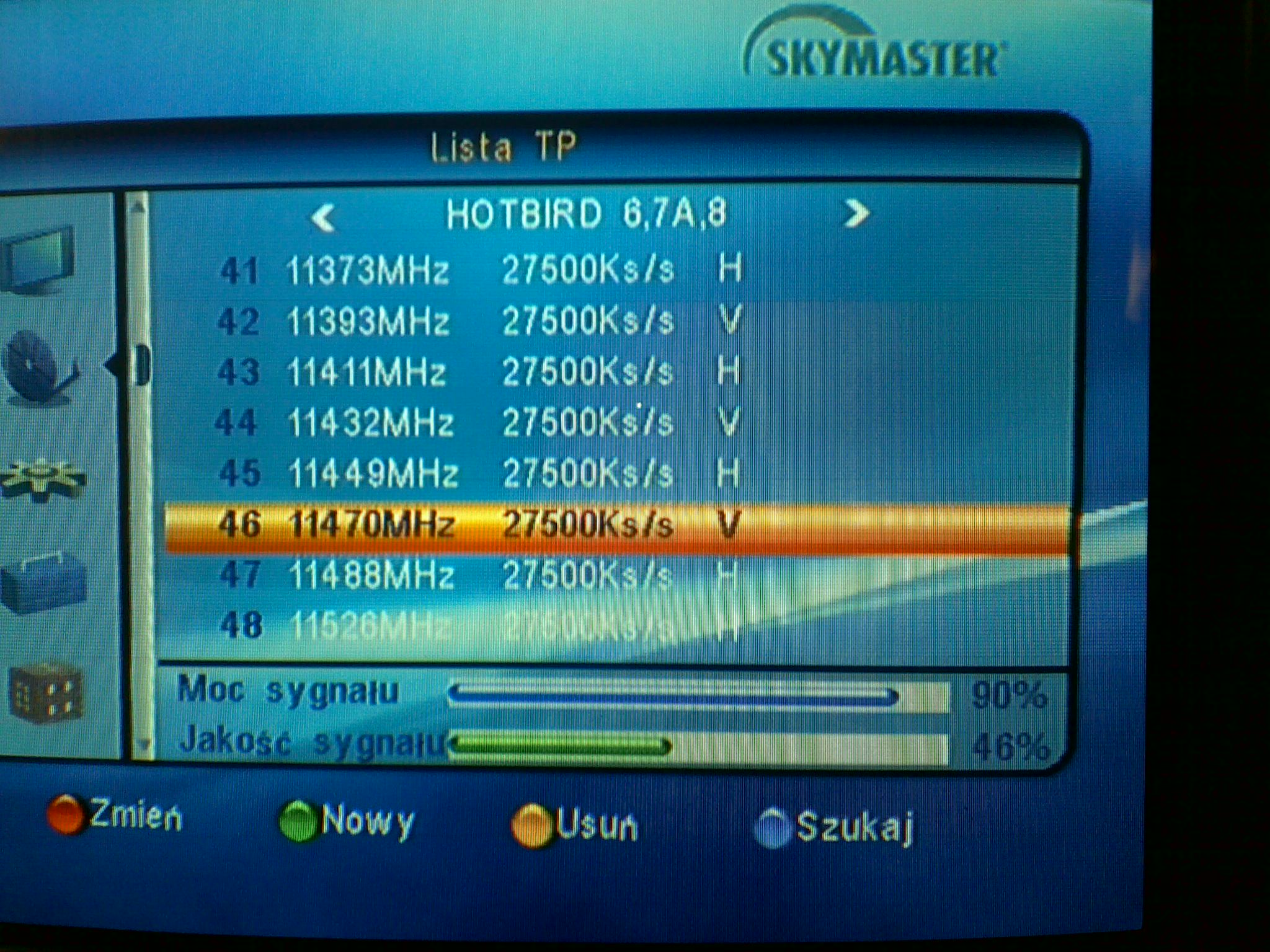

  • #18 11559379
    KIEROWCA_VW
    Poziom 35  
    Posty: 2221
    Pomógł: 273
    Ocena: 676
    Możliwe, że w liście TP pod 11488H w dekoderze masz zapisane nieaktualne parametry, np FEC (ma być 5/6, u Ciebie prawdopodobnie jest 3/4) - dokonaj edycji...
    Możliwe, że powyższy parametr jest właściwy, ale dekoder nie radzi sobie z obecnymi ustawieniami (nie wyrabia sprzętowo, to dość wiekowy już sprzęt)...

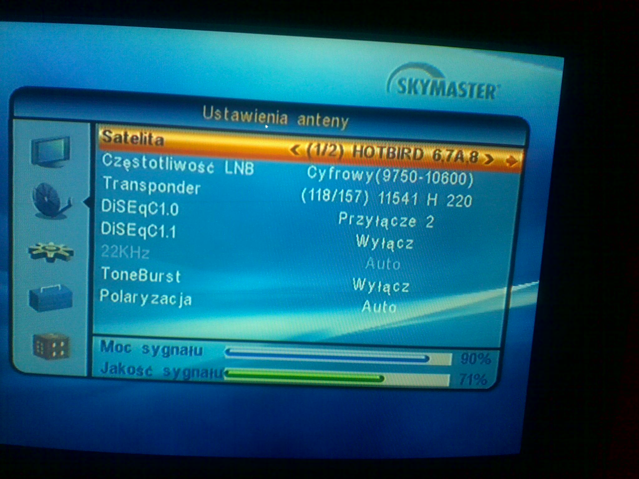

  • #19 11559874
    lehjazi
    Posty: 1
    Hi , look at this picture that you`ve uploaded .
    You`re using C Band instead of ku universal Band !!!?. This is a big mistake .

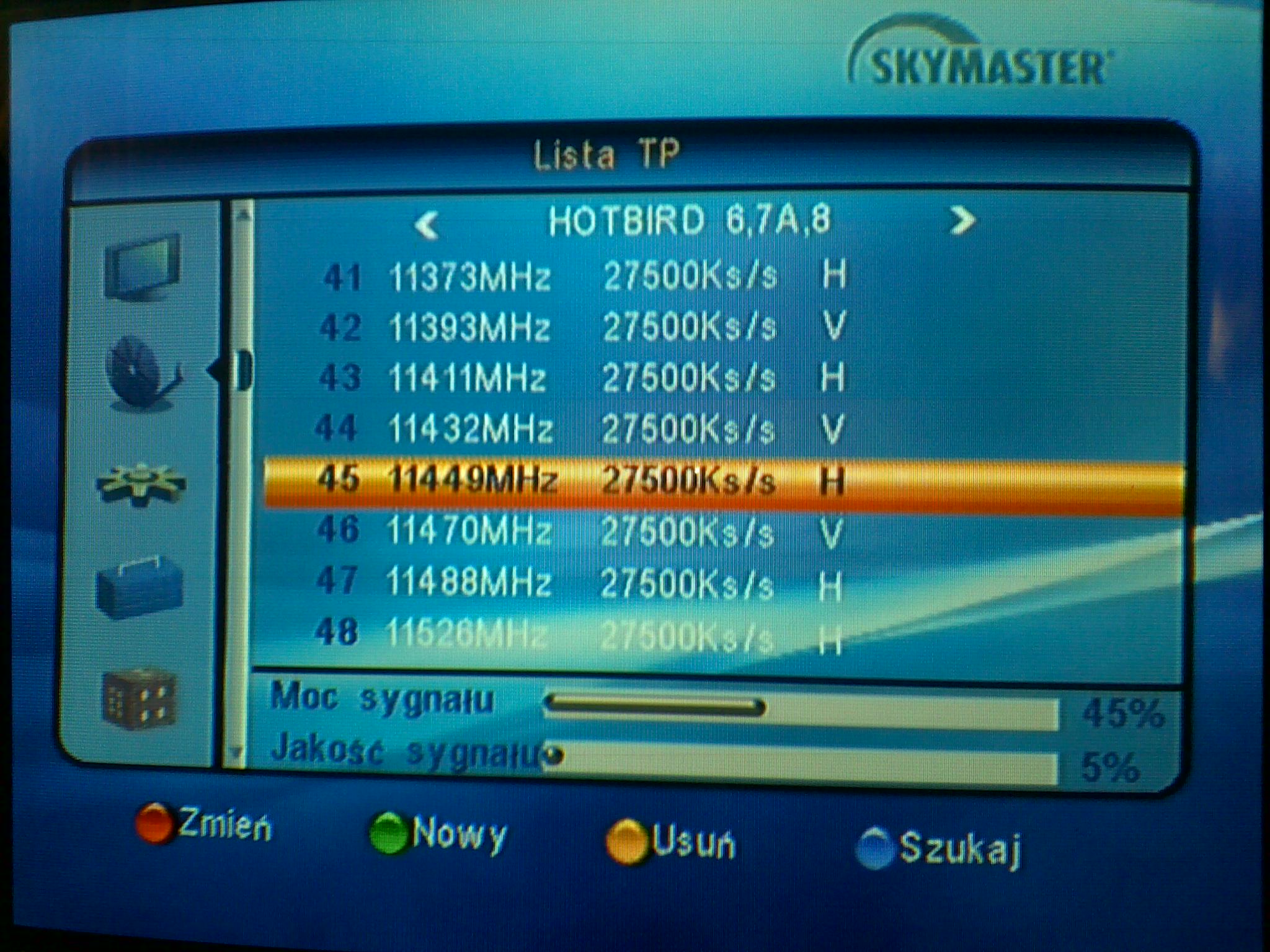

  • #20 11560729
    biedrek1
    Posty: 312
    Ocena: 45

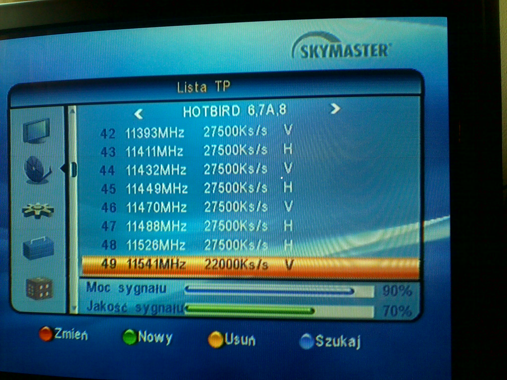

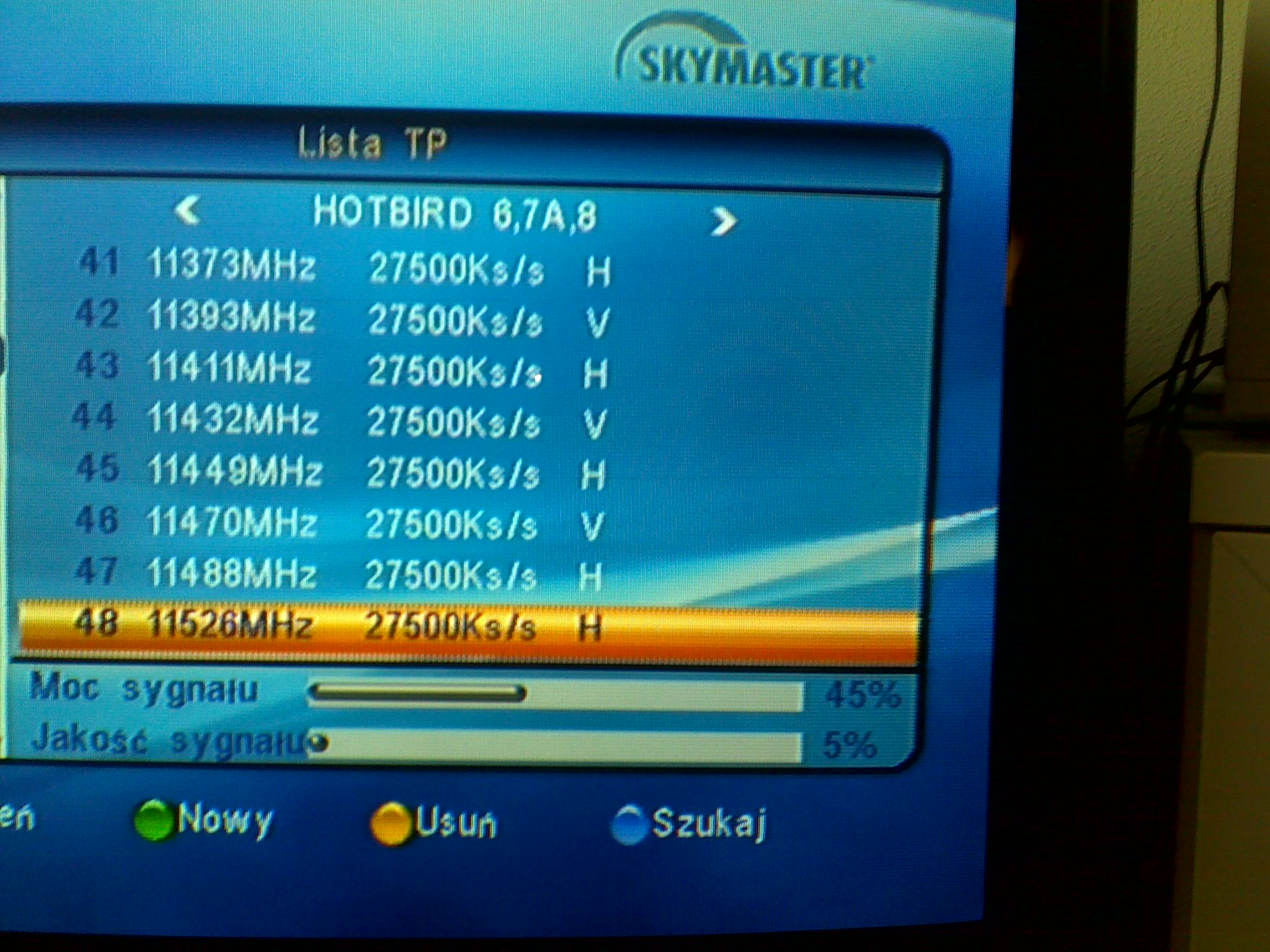

    lejhazi- please tell me what's wrong? where i must change it?
    kierowca- jedne co mogę zmienić po wejściu w listę transponderów to szybkość symbolu i polaryzację. Wiem że sprzęt nie jest najnowszy ale chyba skoro odbiera inne programy to i ten musi... Przy przeglądaniu TP zauważyłem coś- nie wiem czy to normalne czy to może być przyczyna problemów. A mianowicie niektóre TP mają siłę sygnału 90% a niektóre bardzo niską... Przy przełączaniu na liście doskonale to widać- za chwilę dodam zdjęcia które to obrazują... Skymaster DX15 - Dodawanie pojedynczego kanału bez ponownego skanowania Skymaster DX15 - Dodawanie pojedynczego kanału bez ponownego skanowania Skymaster DX15 - Dodawanie pojedynczego kanału bez ponownego skanowania Skymaster DX15 - Dodawanie pojedynczego kanału bez ponownego skanowania Skymaster DX15 - Dodawanie pojedynczego kanału bez ponownego skanowania Skymaster DX15 - Dodawanie pojedynczego kanału bez ponownego skanowania
  • #21 11564175
    LeDy
    Posty: 19137
    Pomógł: 1995
    Ocena: 2946
    Nie odbierasz polaryzacji H. Albo konwerter albo wina tunera.
  • #22 14139512
    biedrek1
    Posty: 312
    Ocena: 45
    Tuner był wadliwy
