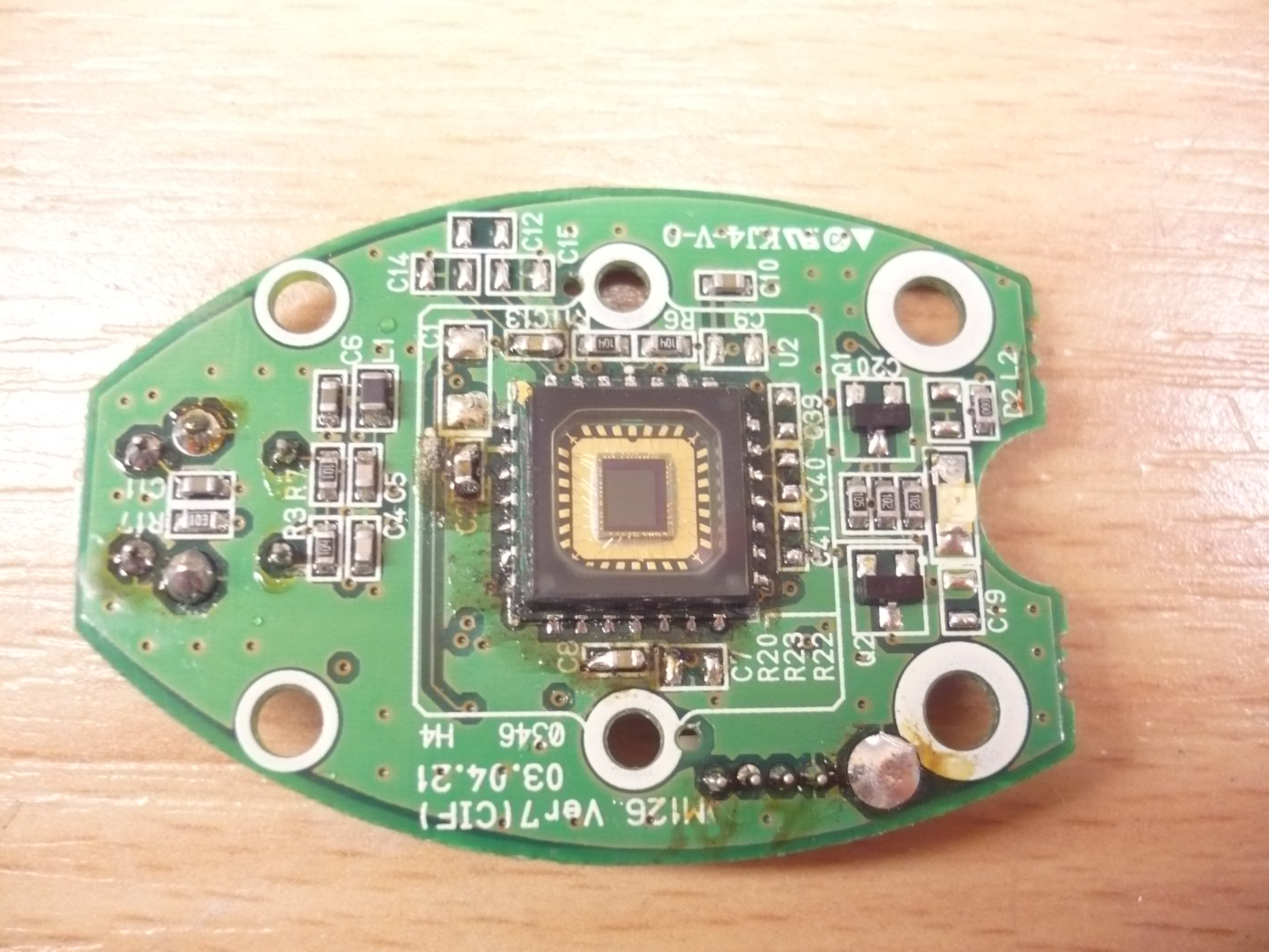

    Witajcie.
    Myślę, że dział dość dobry na to pytanie.
    Od kilku dni bawię się rozebraną kamerką Creative'a WebCam NX.
    Podczas próby wylutowania cmos'a przypadkiem wylutowałem jakiś kondensator SMD no i się narobiło... Czy ktoś może mi powiedzieć, do czego służył ten kondensator w procesie przetwarzania obrazu? Czego brakuje teraz w tej kamerze? Jakiego sygnału? Efekt na zdjęciu... ;-)

    No rozumiem, nie chodziło mi o to, co konkretnie zrobiłem, a raczej o to, czego zabrakło do normalnego obrazu z kamery. Nie planuję naprawiać tej kamery, ale efekt jest bardzo ciekawy i wprost przypomina obraz termowizyjny. Domyślam się, że zabrałem z tego obrazu coś w stylu np. chrominacji czy luminacji, ale nie wiem, jak to się nazywa. Wiem, że jasność jest reprezentowana kolorami, żółty -kolor jasny, niebieski - ciemny. Podobnie to wygląda w termowizji, gdzie im przedmiot jaśniej promieniuje podczerwienią, tym obraz jest bardziej biały (przechodząc przez zółty).
    Jak na razie, według Wikipedii wychodzi mi na to, że z YCbCr (cokolwiek by to nie znaczyło) zabrałem właśnie składową luminacji, a pozostała składowa Cb i Cr (teoretycznie różnica między luminacją a kolejno niebieskim i czerwonym).. Czy dobrze kombinuję, czy raczej YCbCr nie ma prawa bytu w takim urządzeniu jak kamerka internetowa?

    Ten 'efekt' to zwyczajne nasycenie kolorów. Z angielska ;-) saturacja. Wrzuciłem zwykły obrazek jpg w irfanview i uzyskałem podobny efekt.

    Dziękuję bardzo za odpowiedzi. Próbowałem "naprawić" ten obrazek w GIMP'ie, ale to nie możliwe, no oczywiście można zrobić czarno biały ;-). Efekt powstał jednak najprawdopodobniej nie w wyniku wylutowania kondensatora, a odłączenia jednej z nóg czujnika, czego nie zauważyłem. Pozostaje zakupić soczewkę z monokryształu germanu ;-)

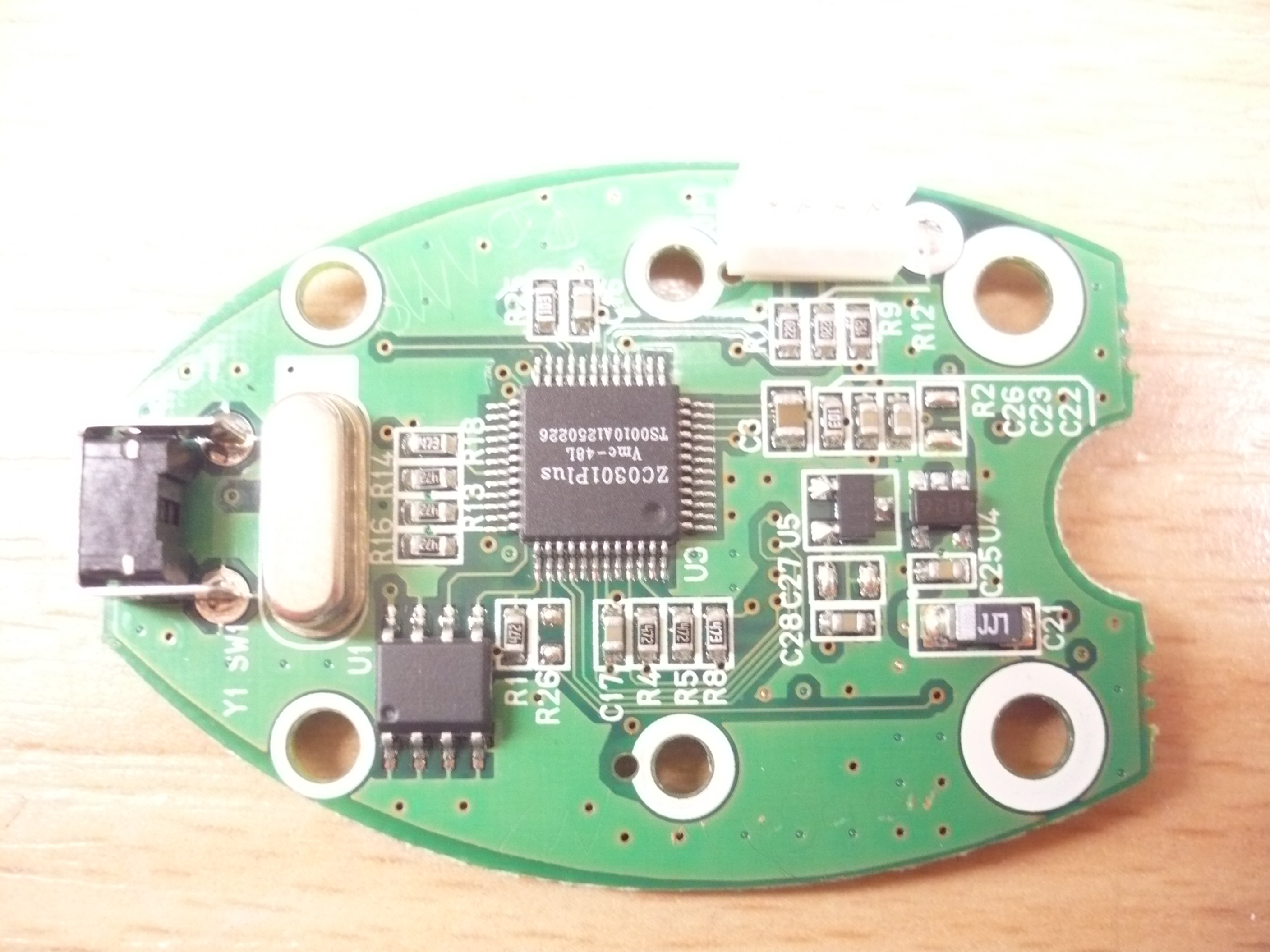

    Jeśli byś mógł zapodaj zdjęcie tej płytki na której siedzą układy ;)
    Creative WebCam NX - Wpływ usunięcia kondensatora SMD na przetwarzanie obrazu Creative WebCam NX - Wpływ usunięcia kondensatora SMD na przetwarzanie obrazu
