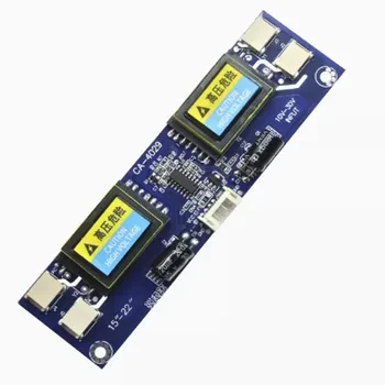

    Dostałem monitor Samsung SyncMaster 740N . Po wymianę podejrzanych ( uszkodzonych ) kondensatorów ,obraz pokazuje się na sekundę i gaśnie. Lampy są sprawne sprawdzone były na przetwornicy do takich lamp. Świecą prawidłowo nie gasną .
    Co może być że obraz pokazuje się na sekundę i gaśnie ?.

    Czy gaśnie samo podświetlenie, a obraz jest widoczny po oświetleniu ekranu np. latarką?
  • #3 21175842
    Jaremka
    Posty: 291
    Gaśnie podświetlenie , obraz jest widoczny jak oświetlę latarką.
    Na pinie ON/OFF płyty zasilającej jest napięcie ok. 2,5V , a na dwóch pinach A-Dim i B-Dim nie ma napięcia.

    Trzeba sprawdzić kondensatory elektrolityczne obwodów zasilania świetlówek.
    Równolegle może tu być sytuacja zwiększonego poboru prądu przez zużyte już świetlówki i ich wyłączanie przez zabezpieczenie nadprądowe.

    Mogą być już zużyte świetlówki. Kondensatory wymieniłem wszystkie w obwodzie zasilacza . Nie dało to nic. Na dodatkowej przetwornicy do lamp , świetlówki świecą i jest obraz.

    Mógłyś coś więcej napisać o tej dodatkowej przetwornicy? Co to jest i skąd ją wziąć?

    Sprawdziłeś rezystancję traf zasilających świetlówki?
    Można kupić na Aliexpress Samsung SyncMaster 740N - po wymianie kondensatorów obraz gaśnie w sekundę
    Taki kupiłem i działa . Dostępne wersje dla 1 lampy 2 lamp i 4 lamp.
    Monitor działa

    Zastowalem dodatkowa przetwornice do lamp
