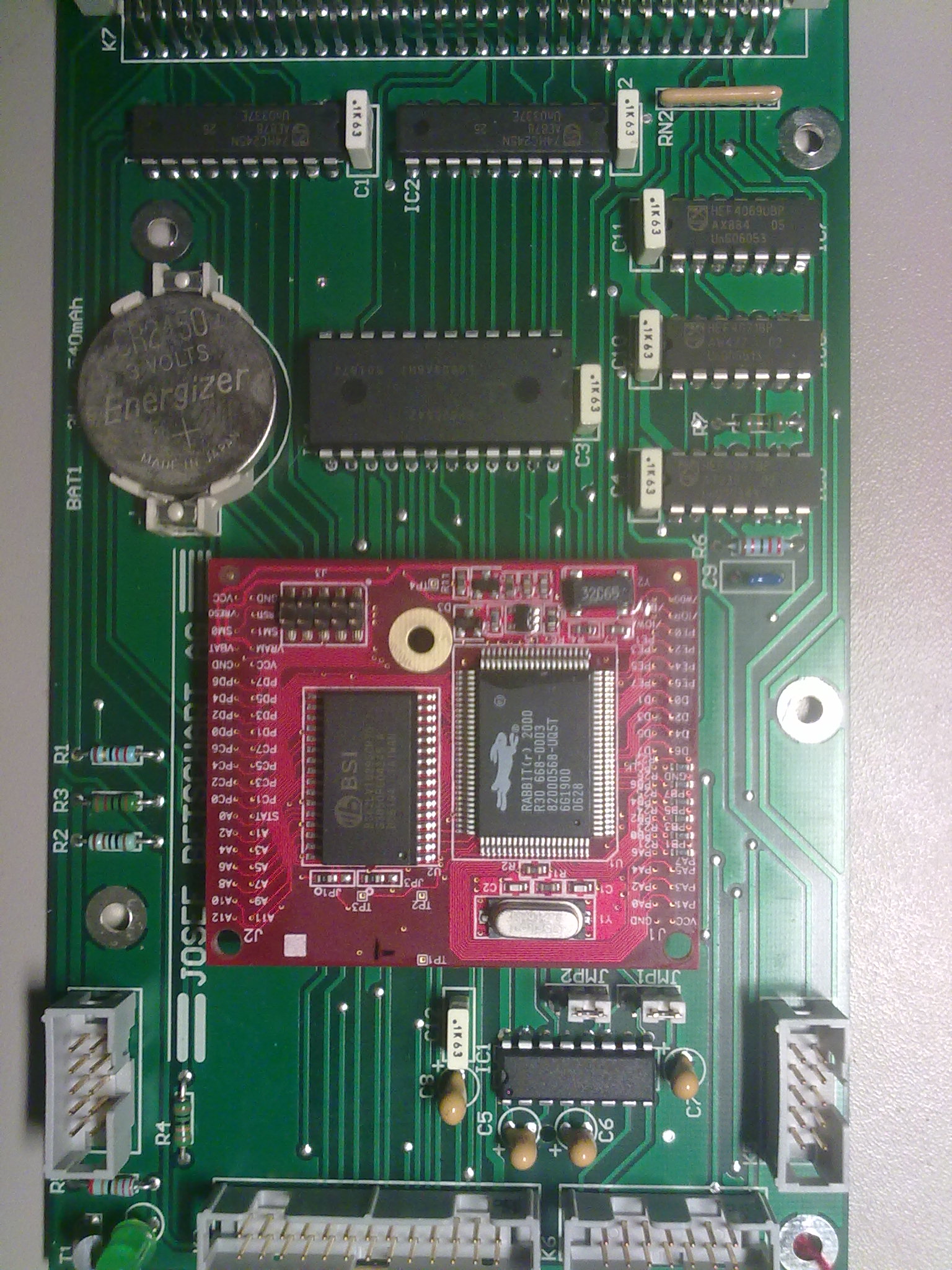

  • #7 11549168
    Mihó
    Posty: 1427
    Pomógł: 25
    Ocena: 204
    Zamieszczam zdjęcie płytki:

  • #8 11549736
    Tomasz Gumny
    Posty: 887
    Pomógł: 101
    Ocena: 33
    Zobacz:
    ftp://ftp1.digi.com/support/documentation/0190069_p.pdf
✨ Użytkownik poszukuje programatora dla układu CP82C54CZ oraz pliku .Z80. Odpowiedzi wskazują, że CP82C54CZ jest klonem układu 8254, który nie jest programowany w tradycyjny sposób, lecz przez procesor zapisujący rejestry. Plik .Z80 może być źródłem w asemblerze, a nie plikiem wynikowym. Użytkownik zamieszcza zdjęcia płytki, a także link do dokumentacji, co może pomóc w dalszej identyfikacji i programowaniu.
