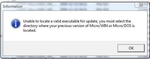

    Pytanie do użytkowników oprogramowania Micro/win, czy ktoś z Państwa natknął się na problem przy instalacji sp8 dla systemu Windows vista sp2?
    Problem wygląda tak, próbuje zainstalować step7 micr/win pod viste sp2, zgodnie z tabelka poniżej powinienem zainstalować również service pack 8.
    Instalacja Step7 Micro/Win SP8 na Windows Vista SP2 - błąd instalacji
    Wszytsko robie wg instrukcji na stronie siemensa.
    http://support.automation.siemens.com/WW/llis...objaction=csview&extranet=standard&viewreg=WW
    a wiec zainstalowałem najpierw s7 microwin 4.0. Ściągnąłem service pack rozpakowałem, uruchomiłem plik Rejoin.bat, a następnie powstały plik STEP7-MicroWIN_V40_SP8.exe, niestety podczas instalacji pojawia się komunikat:

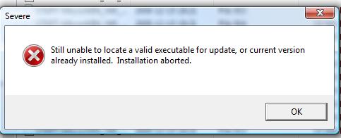

    a potem okno wyboru, wybieram folder z programem microwin i niestety pojawia się błąd
    Czy ktoś ma może na to jakąś radę?

    problem rozwiązałem instalując windows xp 32bit.

    Zawsze możesz skorzystać z wirtualnej maszyny.

    próbowałem, coś mu nie grało z RSem, nieistotne...
