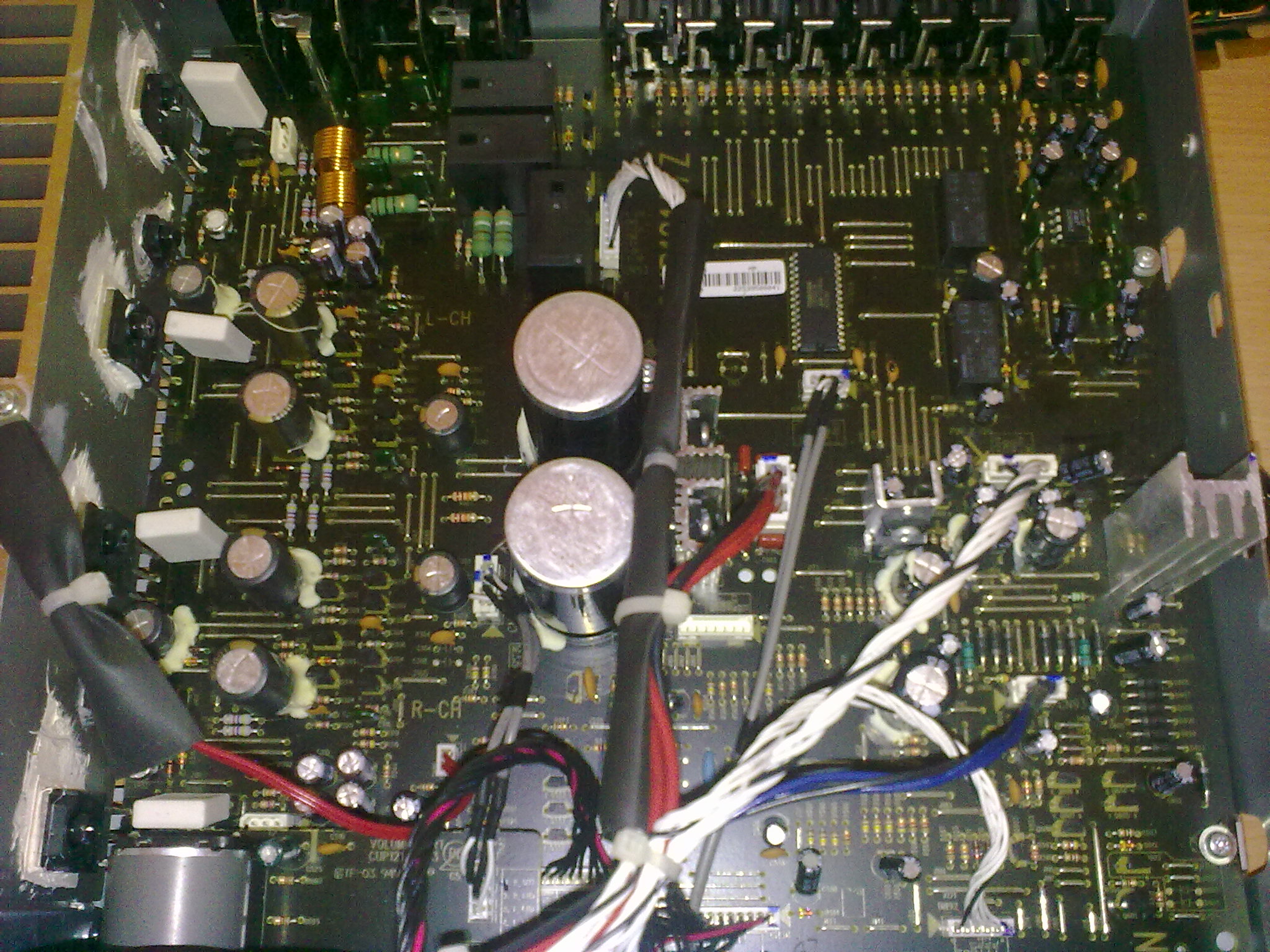

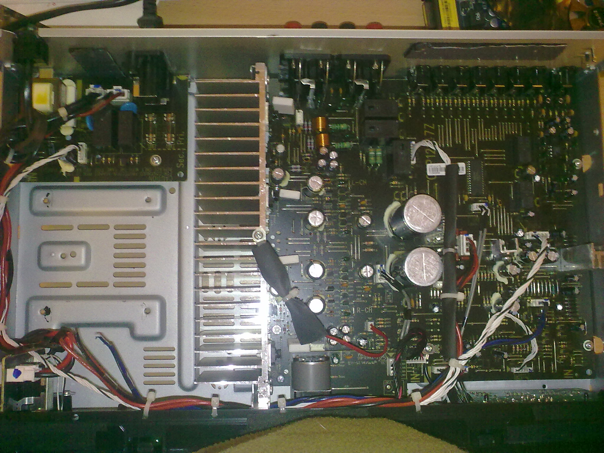

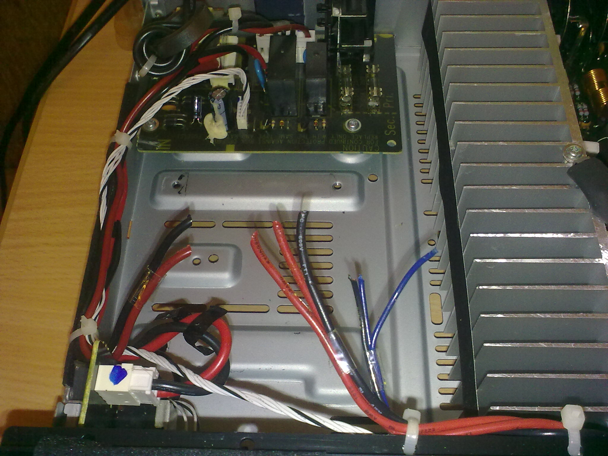

    Posiadam wzmacniacz DENON PMA-510AE bez transformatora, jaki transformator będzie najlepszy dla tego urządzenia i czy ktoś orientuje się jakie wartości napięcia powinny być na kablach, bardzo proszę o pomoc z góry dziękuję.

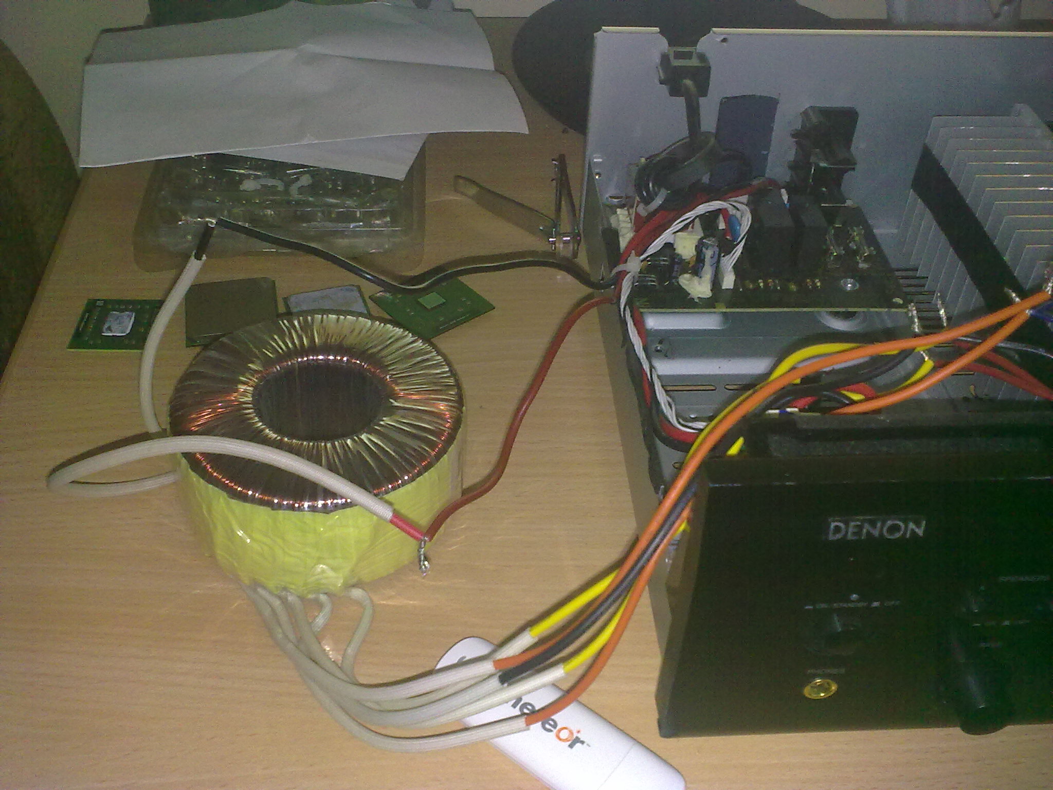

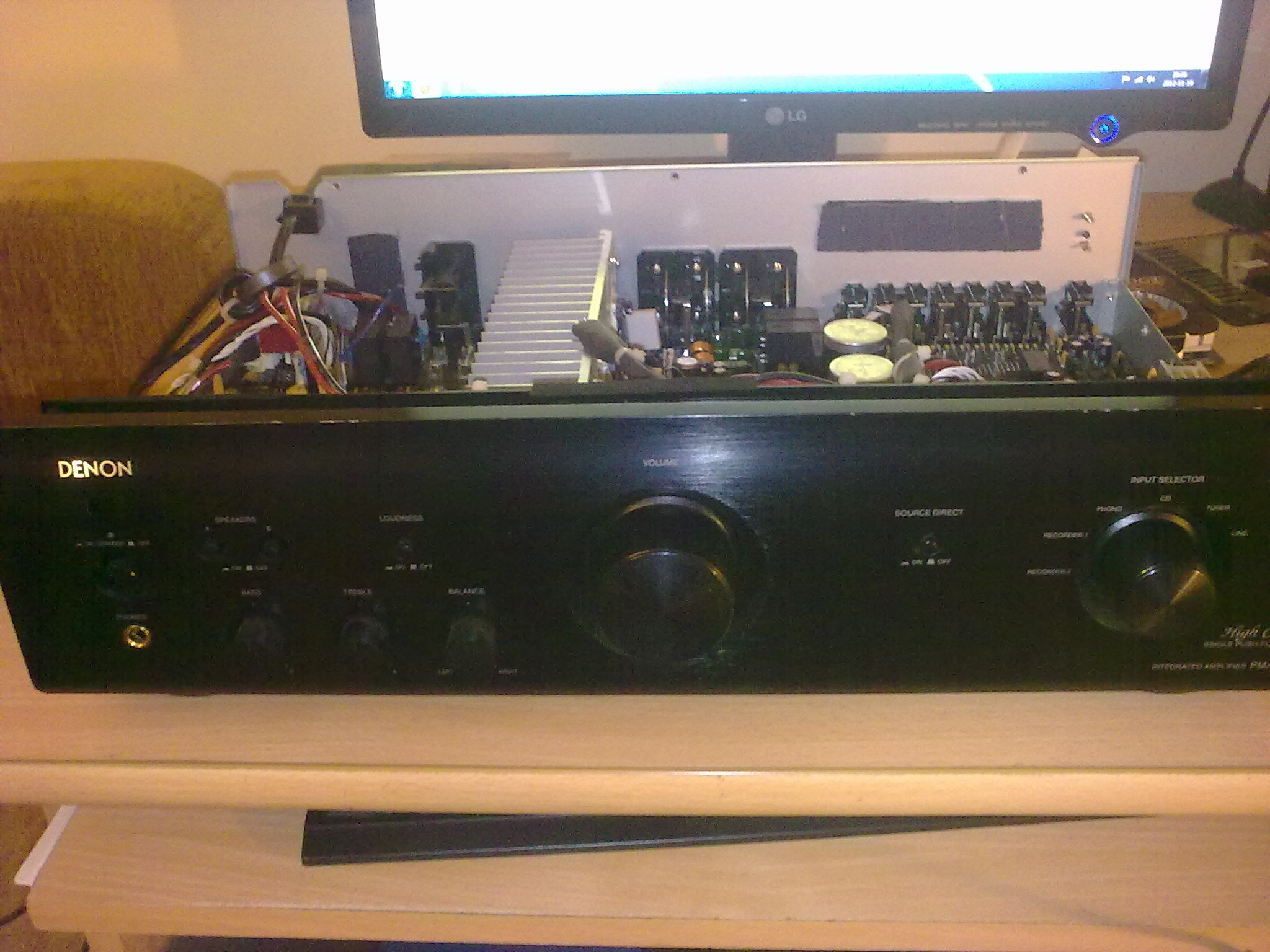

    Udało się uruchomić Amplifier transformatorem toroidalnym o mocy:
    2X 35V 2.0A
    1X 18.5V 1.2A
    Jaki transformator do wzmacniacza DENON PMA-510AE? Napięcia na kablach?
    Wzmacniacz gra naprawdę przyzwoicie
