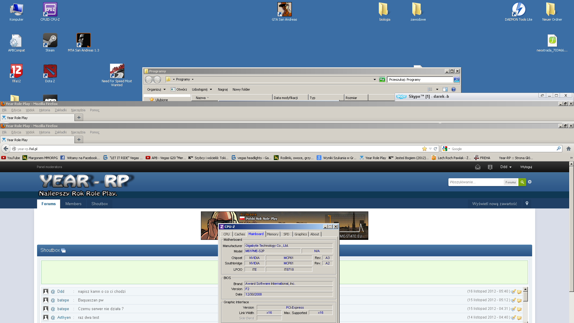

    Zamieszczam obrazki z płytą i procesorem. Ile max mogę dokupić ramu, mam 2 sloty i na jednym 2gb a na drugim 1gb z czego drugi odczepię.

    http://www.gigabyte.pl/products/page/mb/ga-m61pme-s2p_10/
    Patrząc realnie to wymiana modułu 1GB na 2GB.
    Jaki system operacyjny? Ilu bitowy?

    Możesz włożyć 8GB, ale po pierwsze koszt przekroczy wartość komputera, po drugie musisz kupić Windowsa 7 X64, ponieważ XP x86 nie obsłuży tego, a pod x64 będzie problem ze sterownikami i poza tym jest tylko w j.angielskim. Sugestie? Pozbądź się tego złomu i poskładaj coś 1155/AM3/AM3+.

    Ok, posłucham rad. Rozwiązane.
