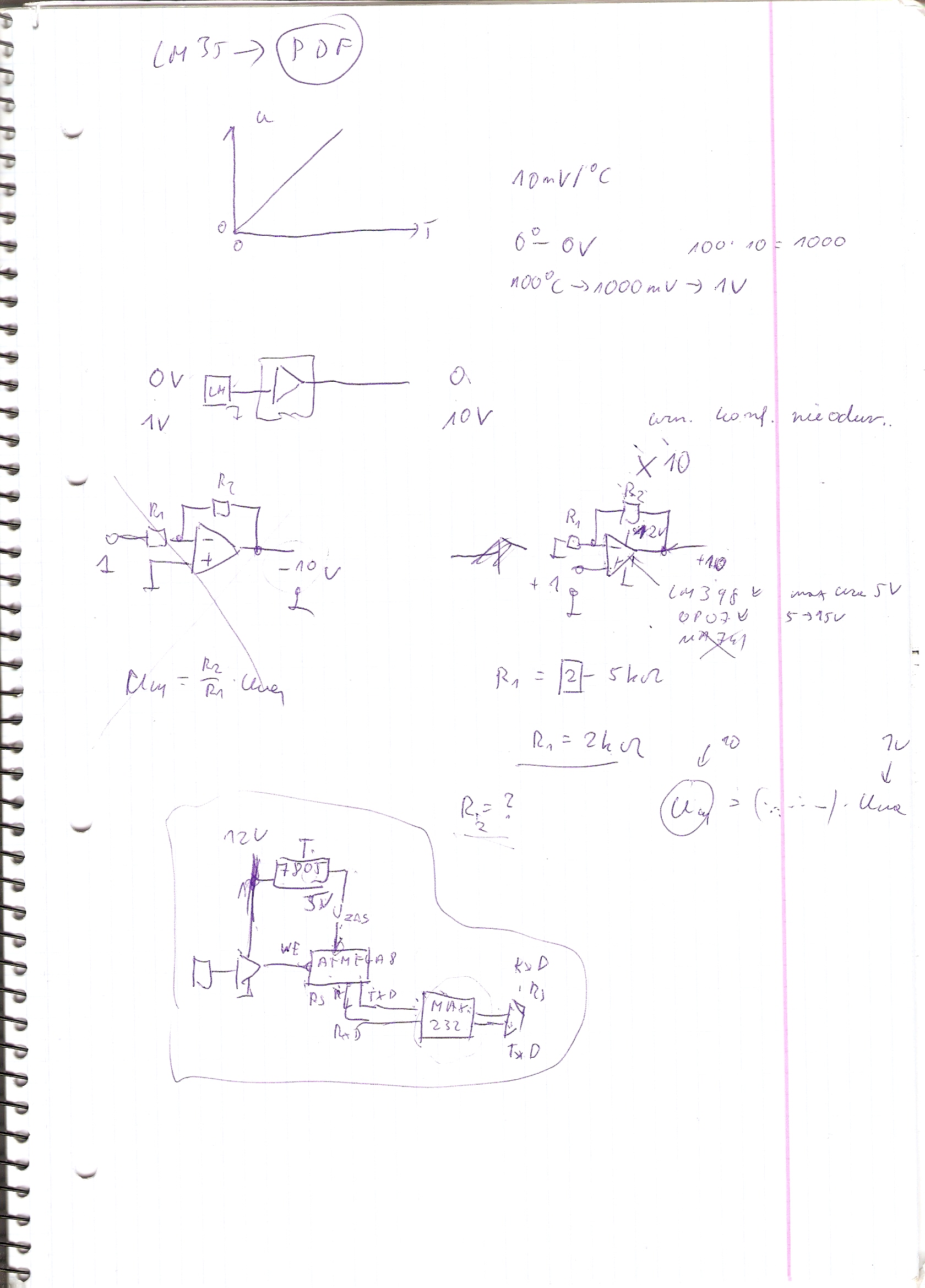

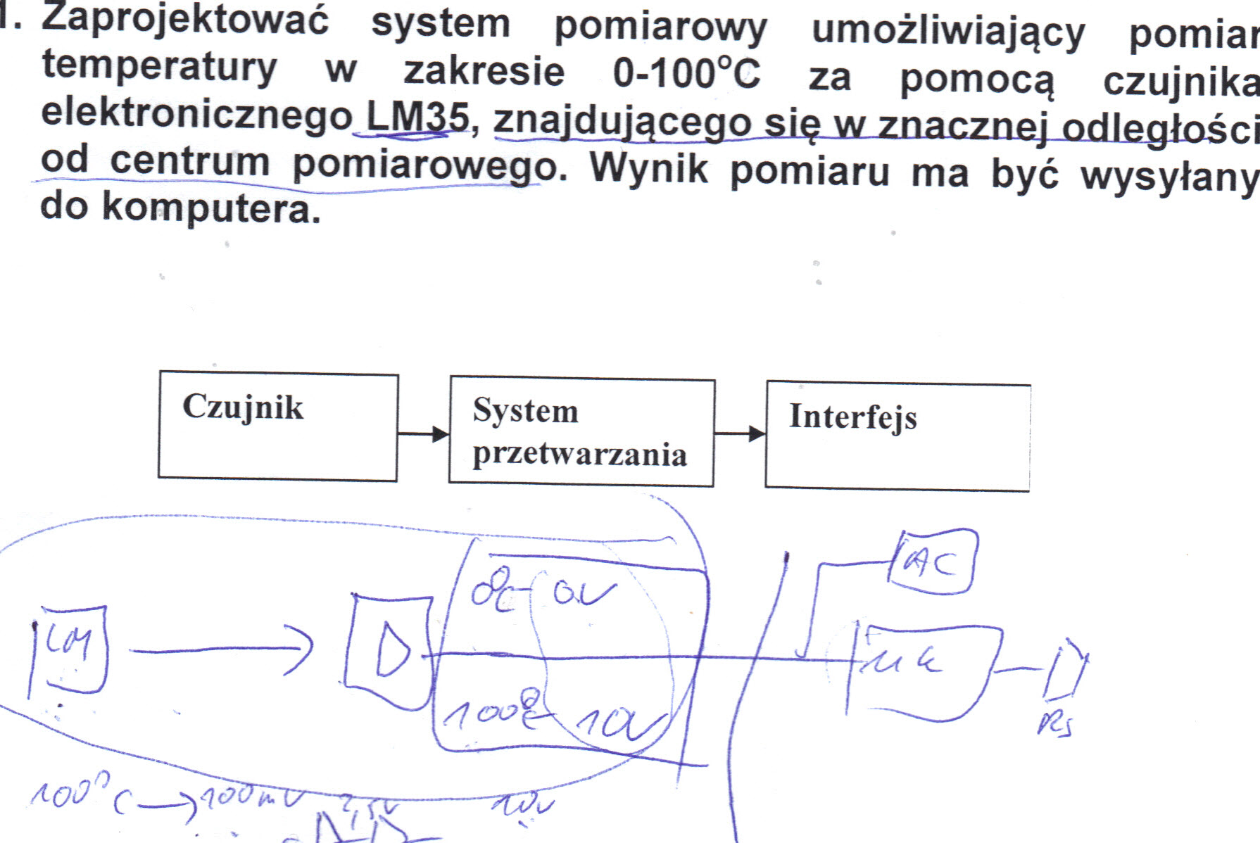

    Sytuacja przedstawia się następująco. To na zdjęciu nakreślił mi wykładowca. Do układu użyć mam wzmacniacz operacyjny OP07 w konfiguracji nieodwracalnej. Ja widać na schemacie po prawej mniej więcej tak ma wyglądać układ. R1 wynosić będzie 2 kohm. R2 należy wyliczyć. Moje pytanie brzmi jak wyglądać powinien wzór na obliczeni R2?
    Ostatni schemat pokazuje jak będzie wyglądać cały układ z czujnikiem LM35. Czy ktoś potrafi mi napisać w jaki sposób połączyć te elementy jakie nóżki muszą być połączone. Bardzo proszę o pomoc.
