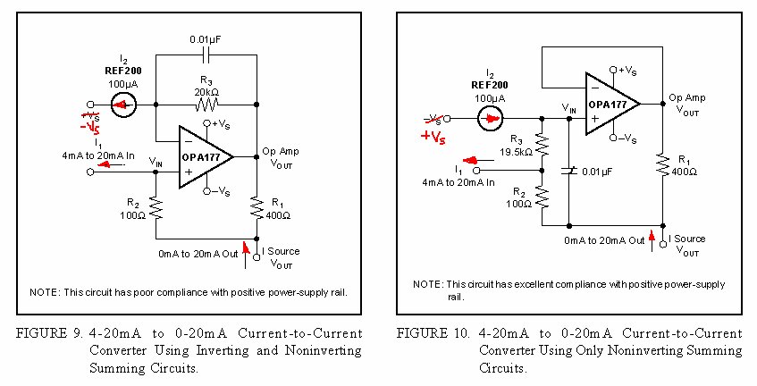

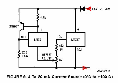

    najlepiej to zajrzeć na stronę WWW PRODUCENTA, a tam w PDF na stronie; 7, FIGURE 9. 4 To 20 mA Current Source (0°C to 100°C), czyli przetwornik (standardowy) na dwuprzewodowe (sterowane wartością temperatury) źródło prądowe.
    Po drugiej stronie potrzeba przetwornika odwrotnego (I/U): 4mA do 20mA na 0V do 10V.
    Zauważ tylko, iż masz tu na drodze: czujka temperatury - wyjściowy sygnał napięciowy; przetwarzanie: 0°C do 100°C na 0V do 10V.
    Rzeczony przetwornik 4 do 20mA na 0 do 10V można kupić gotowy, albo złożyć sobie samemu.

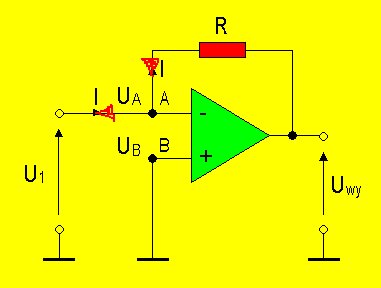

    Co do wzmacniacza operacyjnego to powiedz mi czy mogę zastosować lm 358??
    Tak więc poszperałem po necie i znalazłem Konweter prąd napięcie czy coś takiego miałeś na myśli??
    przy prądzie 20 mA powinienem mieć 10 V tak więc opór pętli sprzężenia zwrotnego powinien mieć wartość: R=U/-I --> R=10v/20mA=500 ohm.
    Teraz ponieważ zakres prądu od 0 mA to wejście nieodwracające do masy a odwracające do pierwszego przetwornika z którego wychodzi 0-20mA tylko nie wiem jeszcze jak z zasilaniem przetwornika niby piszę się że powinno być większe o jakieś 2 V od max amplitudy(10V) czyli 12V powiedz mi czy dobrze myślę i gdzie są ew. błędy.

    różne i nieprzewidziane sprawy spowodowały, iż nie mogłem wcześniej zamieścić obiecanej Tobie odpowiedzi, za co przepraszam.
    Zacznijmy od końca, a więc od wyjścia. Zorientowałem się, iż podany przez Ciebie układ pobierać może maksymalnie 2mA prądu (wypływającego ze wzmacniacza), czyli wzmacniacz operacyjny typu LM358A w większości egzemplarzy powinien tyle wydać, zobacz TAM w DataSheet PDF na stronie 3 (Output Current Source) gdzie podana jest minimalna wartość 20mA, a typowa wynosi 40mA.
    Nie mniej, należy to sprawdzić po użyciu konkretnego egzemplarza LM358A.
    Teraz schemat przetwornika prąd/napięcie z zaznaczeniem rzeczywistych dodatnich kierunków prądów:
    Współpraca czujnika LM 35 ze sterownikiem serii SR-XX
    Napięcie zasilania (symetryczne) powinno wynosić 15V i będzie wspólne dla obu wzmacniaczy operacyjnych (drugi, patrz niżej), natomiast wartość rezystora R (499Ω ±0,5%) już sobie wyjaśniliśmy wcześniej.
    Konsekwentnie do powyższego należy również odwrócić kierunki prądów w obu zaproponowanych (jeden z układów do zastosowania) przeze mnie przetwornikach prąd/prąd:
    Zauważ też, iż zamieniony jest kierunek prądu źródła prądowego 100µA oraz jego podłączenie do szyny zasilania.
    Scalone referencyjne źródło prądu typu REF200 jest do nabycia w Polsce, a jego DataSheet TAM.
    Tu prądy; wpływający i wypływający, mają swój wspólny (wirtualny) węzeł razem z węzłem środka zasilacza symetrycznego ±15V (+Vs/-Vs).
    Natomiast wzmacniacz operacyjny ze swego wyjścia "daje" tylko różnicę owych prądów przy aktualnej ich wartości, a ta wynosi maksymalnie 4mA, czyli warunki pracy dla tego wzmacniacza operacyjnego są znacznie łagodniejsze.
    Odnośnie wartości rezystorów to też już sobie wyjaśnialiśmy (0,5% Szereg Rezystancji E-192).
    Pozostał przetwornik temperatura/prąd:
    Tu nic zmienić nie można, należy tylko właściwie włączyć do obwodu ten przetwornik pamiętając, iż przepływ prądu w pętli prądowej wymuszony zostanie za pomocą zasilacza napięcia stałego o napięciu ok. 24V, które nie musi być stabilizowane, ale powinno być dobrze wyfiltrowane.
    Ponieważ do potencjału zerowego (masy) już jest podłączony zacisk przetwornika prąd/prąd , to można uziemić tu tylko zacisk dolny i wtedy zasilacz musi być w "układzie pływającym" (odizolowanym).
    Można też zamienić miejscami (połączenie szeregowe) zasilacz 24V z przetwornikiem temperartura/prąd, pamiętając zawsze o właściwym kierunku podłączenia.
    Zechciej zauważyć, iż przetwornikowi prąd/prąd zamiana kierunku prądu specjalnie nie zaszkodzi, choć będzie źle przetwarzał, ale spowoduje to również zamianę polaryzacji napięcia wyjściowego i szybko się to wyda.
    Natomiast przetwornik temperatura/prąd jest wrażliwy na zamianę polaryzacji i dlatego też włączona jest w szereg z nim dioda zabezpieczająca i nie należy jej usuwać...
