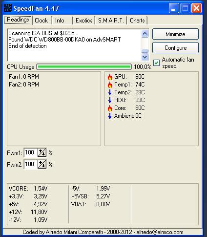

    Witam mam problem z temperaturą , ponieważ wynosi ona ciągle około 60 stopni C.
    Więc myślę że to wina małego wiatraka jaki chłodzi ten procesor , i moje pytanie brzmi : czy kupić większy wiatrak i jaki ?
    Płyta główna : AsRock p4vx4

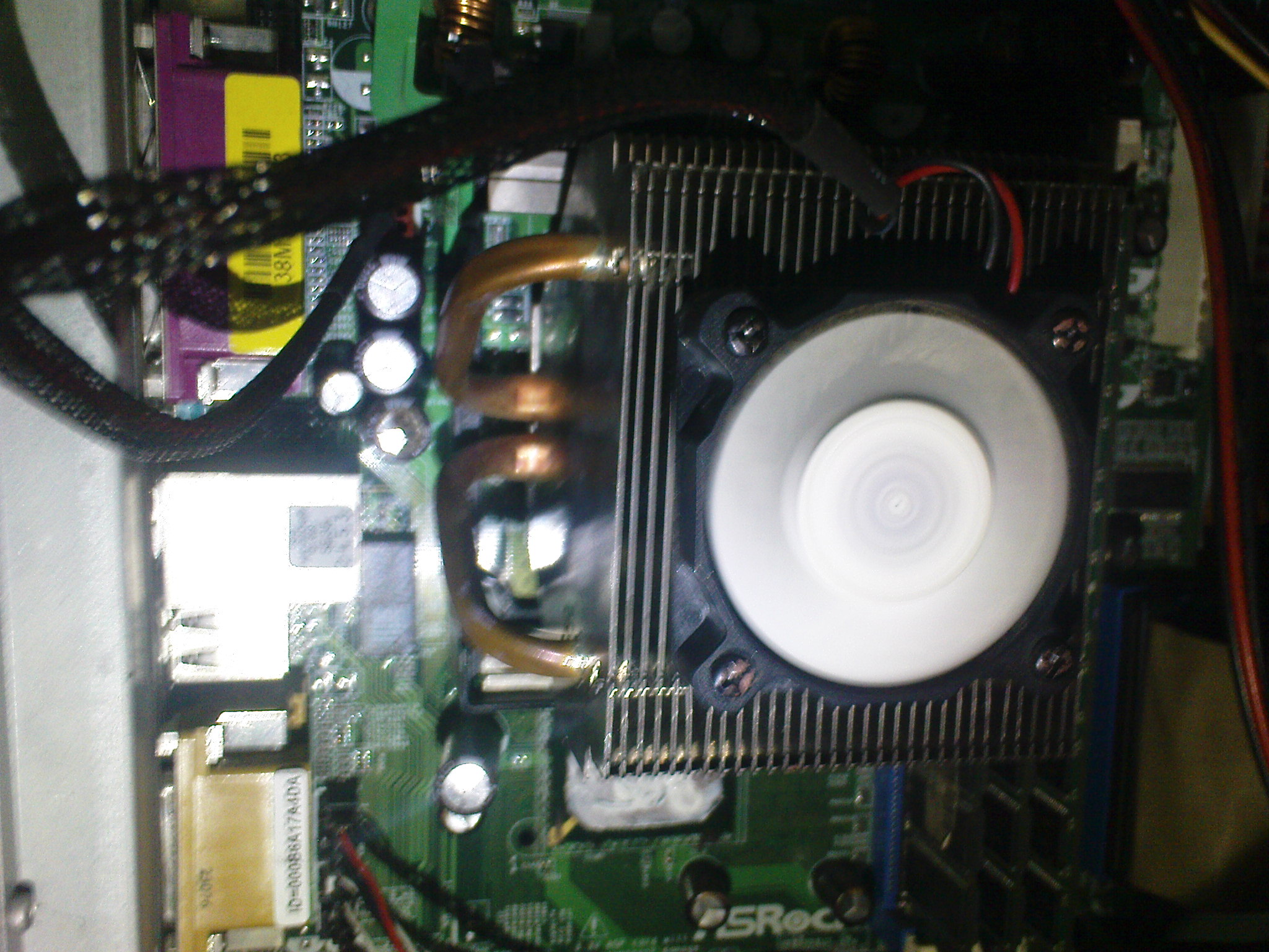

    Zdjęcie z aktualnym wiatrakiem :
    Intel Pentium 4 2.4GhZ - Duża temperatura procesora.
    Temperatura :

    Temperatura w normie dla tego procesora, P4 to grzałki. Ewentualnie możesz zmienić pastę termoprzewodzącą. Dlaczego nie masz radiatora na chipsecie?!

    To jest trochę starsze zdjęcie i wtedy miałem urwany ten radiator. teraz go założyłem ale trzyma się tylko dlatego bo jest przyklejony na paście ;D .

    Ale jeśli fotka ze speedfana jest aktualna, to temperatura chipsetu i tak jest wysoka, jeśli czegoś nie zrobisz możesz uwalić płytę. A odnośnie procesora, tak jak pisałem. Zmień pastę termoprzewodzącą, kupisz w każdym serwisie komputerowym. Do P4 wystarczy najtańsza, np. Revoltec-a.

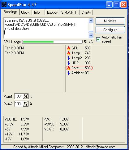

    Uruchomiłem grę minecraft od która jak wiadomo bardzo obciąża procesor , więc ustawiłem minecrafta na max na czas 2 minut.
    Sorka że nie pobrałem occt bo do pobrania jest directx a ja za bardzo nie moge pobierać.
    screen

    Dobra, procesorem nie ma się co przejmować. Tylko zrób coś z chłodzeniem chipsetu, bo jeśli tak zostanie to komputer długo nie pociągnie.

    Dobrze dziękuje za odpowiedz. Więc zajmę się chipsetem.
