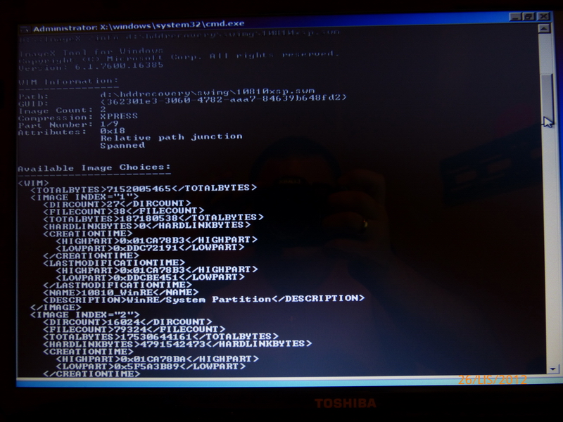

    Podaj wynik polecenia imagex z parametrem info to zobaczymy co jest w pliku obrazu systemu. Domyślam się gdzie jest błąd ale w ciemno nie chcę gdybać.

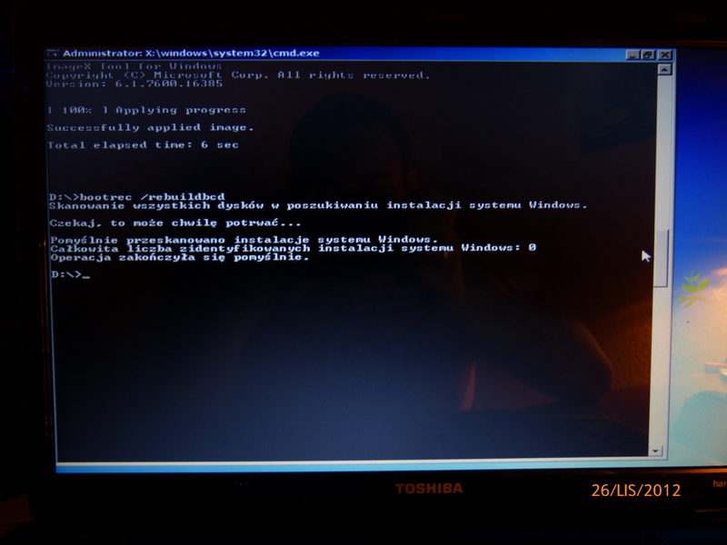

    Po wejściu w tryb naprawy z płyty robię tak:
    Wiersz polecenia:
    Diskpart enter
    Select disk 0 enter
    Select partition 2 enter
    Active enter
    Selekt partition 2 enter (wybieramy partycje 2 czyli c , ponieważ partycja 1 to partycja ukryta)
    Format fs=ntfs label=”System Vista” quick enter (zamiast system vista mozna wpisac cokolewiek)
    czekamy na zakończenie procesu
    Exit enter (wyjście z diskpart)
    imagex /ref d:\hddrecovery\swimg\10810XSP*.swm /check /apply d:\hddrecovery\swimg\10810XSP.swm 1 c:\ enter
    bootrec /rebuildbcd
    No i mi nie znajduje systemów operacyjnych a powinno znaleźć jeden.

    imagex /ref d:\hddrecovery\swimg\10810XSP*.swm /check /apply /info d:\hddrecovery\swimg\10810XSP.swm 1 c:\
    Wynik wkleję zaraz
    EDYCJA
    No ten parametr info nie działa chyba. wklejam co wpisałem i co wyszło

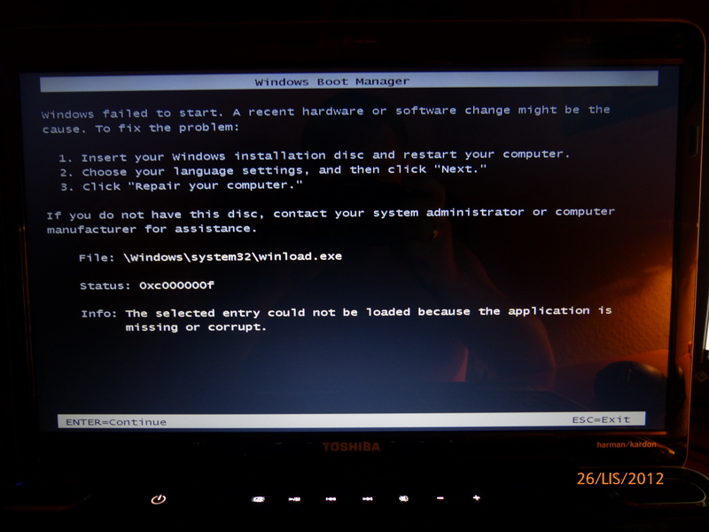

    A z tego co wiem powinno znaleźć system operacyjny i po restarcie powinno sie zacząć instalowanie sklepowego systemu. Niestety u mnie nie znajduje systemu i po restarcie mam komunikat:
    Toshiba A500 - Powrót do systemu ze sklepu HDD RECOVERY

    Zjadłeś \, przyjrzyj się swojej fotce, no i tak wystarczy:
    ImageX /info D:\HDDRecovery\SWImg\10810XSP.swm

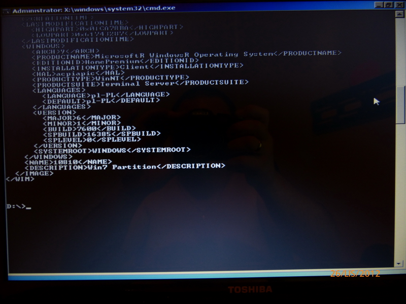

    Wpisałem bez zjedzenia... Nadal to samo.
    Toshiba A500 - Powrót do systemu ze sklepu HDD RECOVERY Toshiba A500 - Powrót do systemu ze sklepu HDD RECOVERY
    #8 11578328
    WojtasJD
    Posty: 13765
    Pomógł: 2909
    Ocena: 1574
    Teraz jest wynik.
    Sformatuj C: i wpisz:
    ImageX /ref D:\HDDRecovery\SWImg\10810XSP*.swm /check /apply D:\HDDRecovery\SWImg\10810XSP.swm 2 C:\
    IMHO: nawet bez odbudowywania BCD powinno się obyć bo jak rozumiem ten wpis w Windows Boot Manager po którym dostałeś 0xc000000f został po 'starym' Windowsie x64

    Rozdzielony obraz WIM na pliki 10810XSP*.swm zawiera dwa obrazy:
    1. WinRE/System Partition (~178,5 MiB)
    2. Win7 Partition (~16,3 GiB)
    więc właściwy musi się dłużej kopiować...

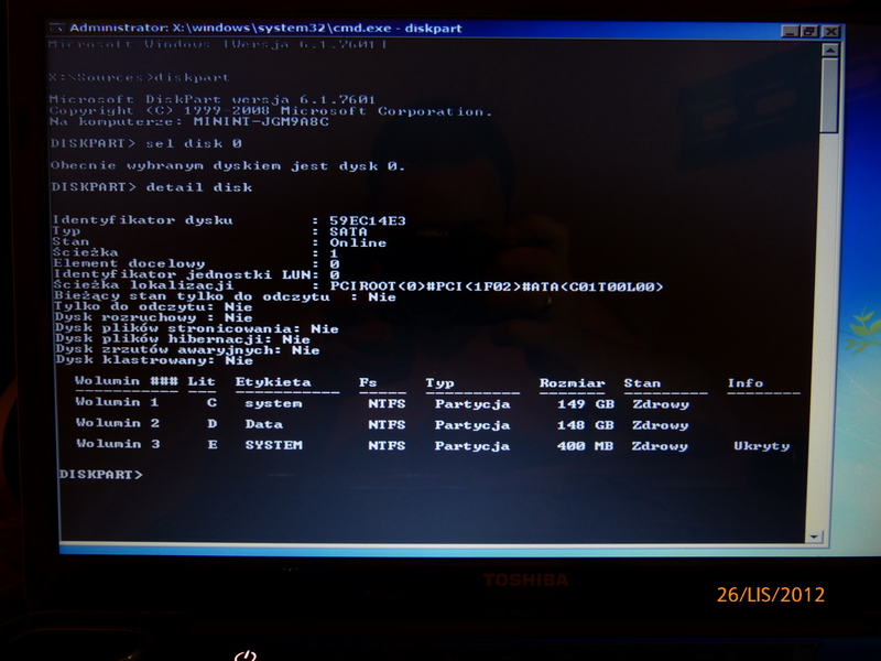

    Wejdź do DISKPART:
    sel disk 0
    detail disk
    Daj fotkę.

    Teraz sobie wylistuj partycje na dysku:
    list part
    i w następnym poleceniu wybierz tą najmniejszą (tu przykładowo 1):
    sel part 1
    active
    exit
    exit

    Mała czyli ta 400mb ? bo mam trzy jedna 400mb i dwie po 149Gb.
    Zaraz odpale z płyty wejde w diskpart i zmienie.
    Uaktywniłem tą co ma 149Gb i na niej jest obraz (tzn na nią był wgrywany)
