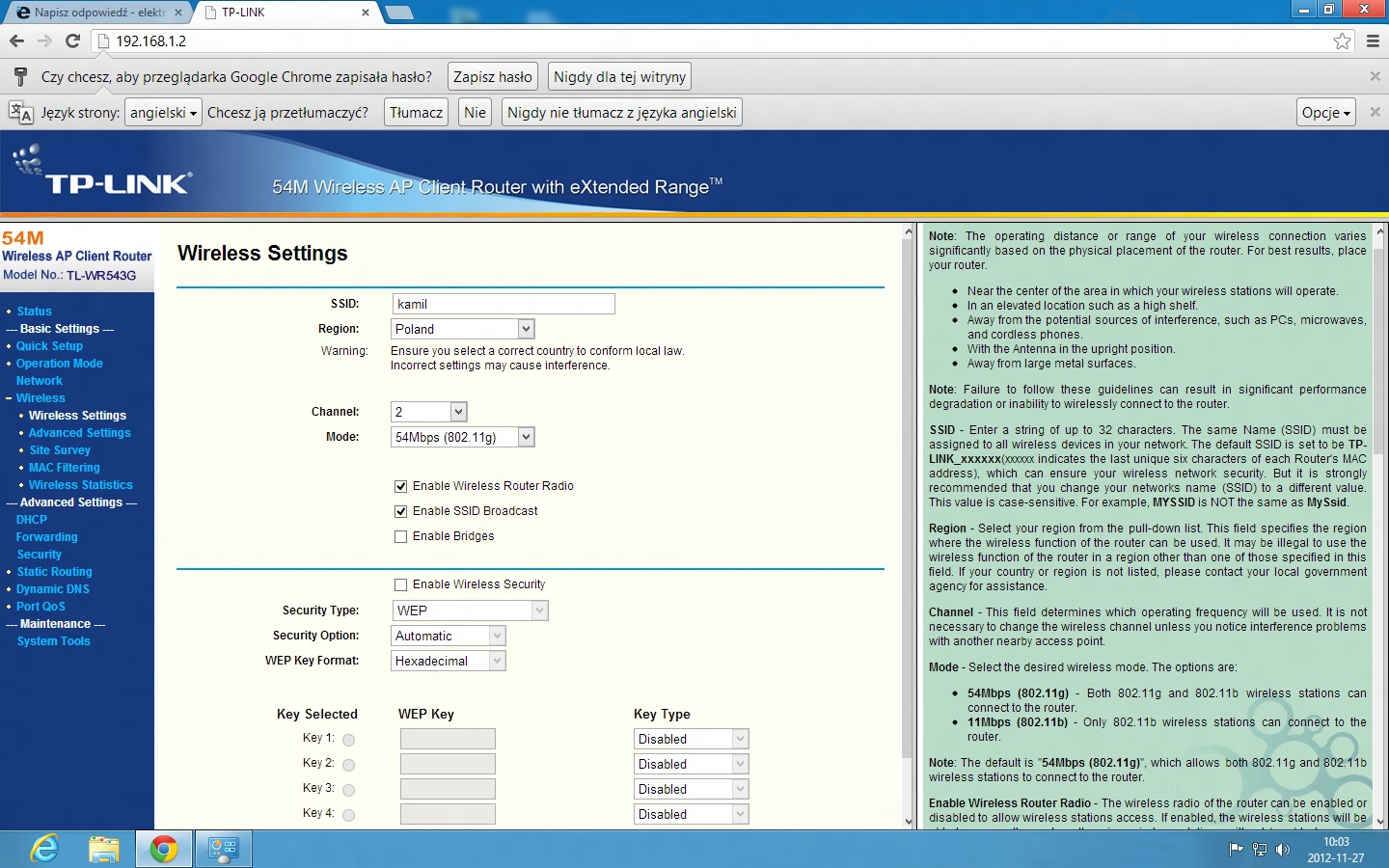

    Mam problem bo na wifi samodzielnie podłączonym nie mam internetu...
    Moja konfiguracja:
    Antena podłączona okrągłym kablem do modemu tp-link wr-543g z niego skrętką ze złącza lan idzie kabel do 2-go modemu też 543g pod złącze lan z niego do komputera przez lan rj-45.
    Na komputerze mam internet lecz w telefonie przez wifi danym z 2-go modemu nie mogę otworzyć strony żadnej a dodoam że do modemu z telefonu mogę się dobić...
    DHCP w 2-gim mam wyłączone a do sieci telefon mi się podłacza ...
    oba modemy są nowe.
    Proszę o szybką odpowiedź

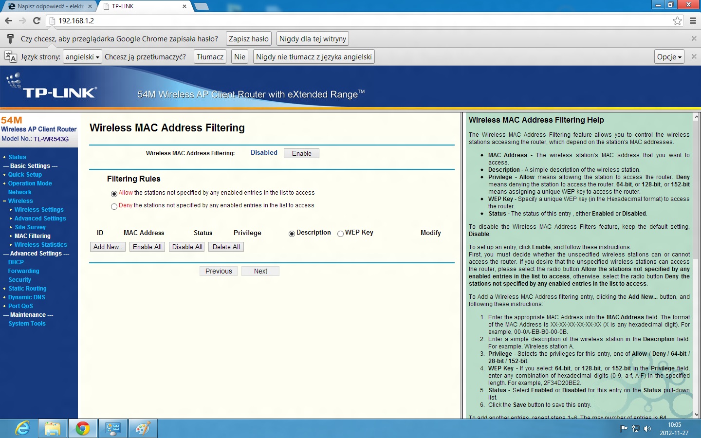

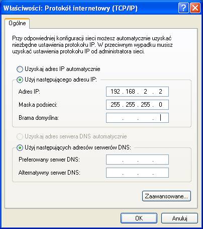

  • #8 11578220
    salmon
    Posty: 3477
    Pomógł: 435
    Ocena: 262
    Spokojnie z tymi zmianami adresów, drugi routerek w pierwotnej konfiguracji robił tylko za switch/AP i było to też dobre rozwiązanie (zwłąszcza, że podpięty pod niego pecet miał internet). ustaw na komputerze statycznie adres z tej samej podsieci (np. 192.168.2.2), wtedy wejdziesz na adres 192.168.2.1 i ustaw tak, jak było. Następnie spróbuj podłączyć się telefonem do AP-ka, i poszukaj możliwości sprawdzenia na telefonie aktualnie otrzymanej konfiguracji protokołu TCP/IP. Pokaż też ustawienia z zakładek tego 2-go TP-Linka: "Wireless" -"Wireless Settings", "Wireless" - "MAC filtering", a także z 1-go TP-Linka (przy połączonym telefonie do WLANu 2-go) - "DHCP" - "DHCP Clients List"

  • #10 11579384
    CHACA
    Posty: 9660
    Pomógł: 875
    Ocena: 457
    Brak internetu na WiFi z TP-Link WR-543G, telefon łączy się, ale nie otwiera stron jako przykład na podstawie Windows XP.

  • #12 11579852
    kamil3074
    Posty: 6
    Na telefonie mam tak
    Adres ip 192.168.1.101
    Maska 255.255.0.0
    DNS 10.128.1.1
    przyrostek - pusto
    Brak internetu na WiFi z TP-Link WR-543G, telefon łączy się, ale nie otwiera stron Brak internetu na WiFi z TP-Link WR-543G, telefon łączy się, ale nie otwiera stron
    A do tego pierwszego nie znam haseł bo jest to routerek mojego dostawcy internetu Tj. Lukman...
