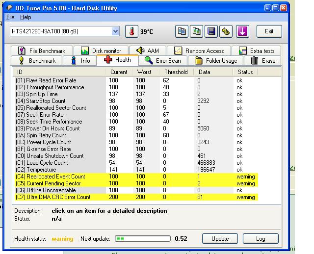

    Witam ostatnio z szafy wytaszczyłem swojego starego laptopa Acer Aspire 3610 nie było tam systemu więc zainstalowałem windows xp na nim. Przez dwa dni chodził normalnie a na trzeci zaczęły się problemy po uruchomieniu lampka dysku nieustannie się świeciła a gdy laptop przeszedł do uruchamiania systemu dysk wydawał dziwne dźwięki a windows nie umiał się uruchomić komputer się resetował. Dopiero po kilku próbach wyciągania i wkładania dysku windows się uruchomił ale niestety pochodził 10 min i potem wielkie zawieszenie tak jakby zamrożenie ekranu lampka dysku nadal się świeciła.

    Podaj raport SMART i wynik skanowania dysku np. z programu MHDD.

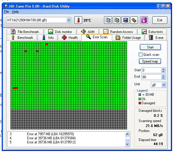

    Może być. Zakładka Health i Error Scan (pełny nie quick scan).

    Proszę oto log health zaraz dam drugi.

    Proszę bardzo oto log error scan niewiem czumu nie skończył ale napisał je gotowe.

    Zrób procedurę.

    Wiecie co dzieki za porady działa o dziwo zamkam
