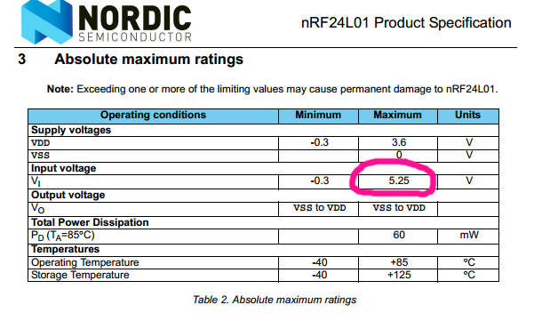

    altym12119
    Posty: 12
    Z tymi napięciami to wcześniej zapoznałem się ze specyfikacją producenta. Według niej maksymalne napięcie zasilające wynosi 3,6V. Maksymalne napięcie wejściowe wynosi 5,25V, ale dla napięć wejściowych powyżej 3,6V napięcie zasilania nie może być wyższe jak 3.3V. Układy NRF zasilam napięciem 3.3V dokładnie. Nie obawiam się raczej ich uszkodzenia. Gdyby tak było, to po nieprzespanych godzinach zabawy dawno przestały by się chociażby konfigurować. Komunikacja przez interjfejs SPI działa, bo jestem w stanie zmieniać kanały, adresy itp.
    Jedyną rzeczą nad którą się zastanawiałem, to czy napięcie wyjściowe z nrf24 na procesor nie jest za niskie do wysterowania jego wejść, ale czytałem że poziom logiczny 1 dla procesora zaczyna się od wartości 0,6*VCC. Ja zasilam procesor napięciem ok. 4,8V, zatem to jest od 2,88V.
    Przymierzam się jednak do zaisilania również atmegi napięciem 3.3 v, muszę tylko wymontować kwarce aby obniżyć częstotliwość zegara.
