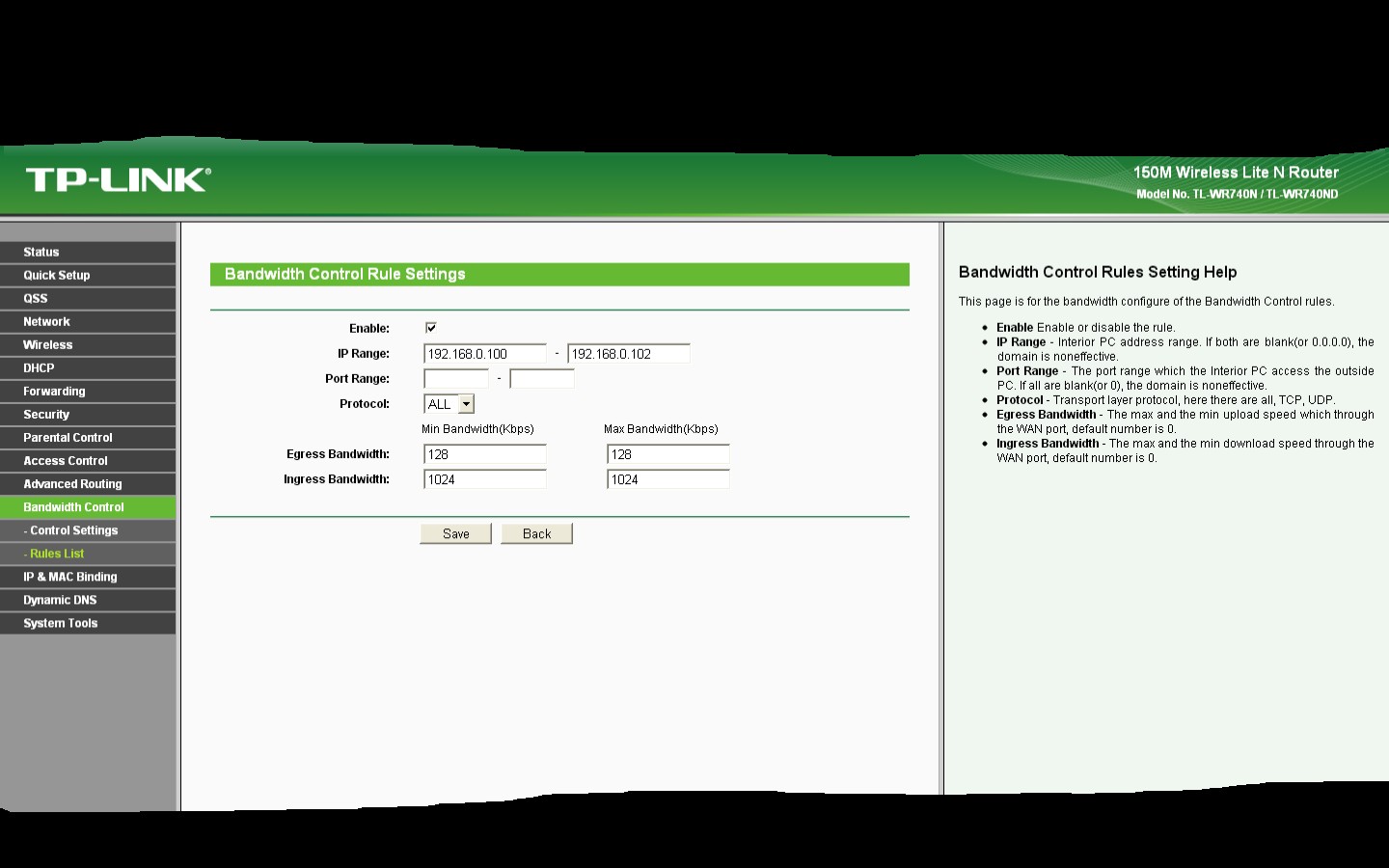

    Mam pytanie , posiadam internet radiowy zipnet 2mb oraz router tp-link tl-wr740n , ograniczyłem łącze na 2 komputery przez bandwidth control 2x po 1 mb i pobieraniu 128kb/s . Wszystko jest ok przy przełączaniu stron nie odczówam żadnych ''lagów'' , lecz gdy włącze film do pobierania ,ściąga z maksymalną prędkością . Jak można ten problem rozwiązać ,aby na każdym komputerze była tylko wyznaczona prędkość ? Z góry dziękuje za pomoc . Pozdrawiam .

    Wykonaj test, oboje _jednocześnie_ ściągajcie http://noc.gts.pl/100mb.gts
    Jaką macie prędkość ?
    Pokaż ustawienia pasma z routera.

    Jak sam widzisz router (firmware) nie radzi sobie z całą transmisją, a szczególnie ze stream-em, polecam spróbować na dd-wrt. Nie wymagasz za dużo przy takich pieniądzach?

    Musisz ustawić pasmo dla każdego komputera osobno !!

    Ja się nie znam na tym , ustawiłem według tego co się doczytałem na forach , jakby ktoś z wam mógł i wiedział jak to zrobić byłbym wdzięczny za napisanie jak mam to ustawić .

    Pokaż screen z "Bandwidth Control Settings".
