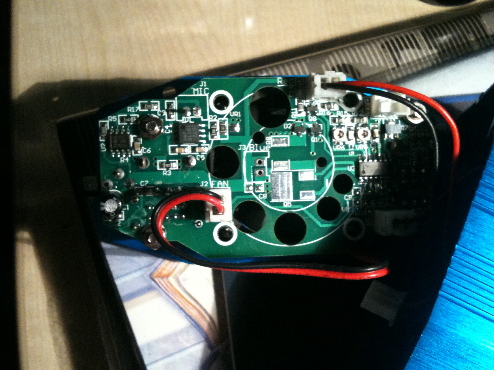

    Witam, mam laser Mini Stage Lighting taki jak często można zobaczyć na allegro (dostałem ). Świeci tylko na czerwono. Wydaje mi się, że powinien też na zielono.
    W instrukcji jest napisane: laser class IIIB laser generator: Wavelenth 532nm, power 50mw/ Wawelenth 650nm, Power 100mw. Załączam zdjęcia środka urządzenia. Może tam czegoś brakuje jedno gniazdo jest wolne? Prosiłbym o sprawdzenie posiadaczy takich laserków. Pozdrawiam.

    Wygląda że podłączony jest tam tylko czerwony , gniazdo green jest be wtyczki a blue nawet gniazda nie ma wię może ktos sobie wyciągnął zielony laserek hehe

    No właśnie tak myślałem. A mogę jakoś go tam dołożyć?

    W moim laserku brakuje zielonego lasera. A co do muzyki. Czerwony działa ale jak muzyka jest bardzo głośno.
